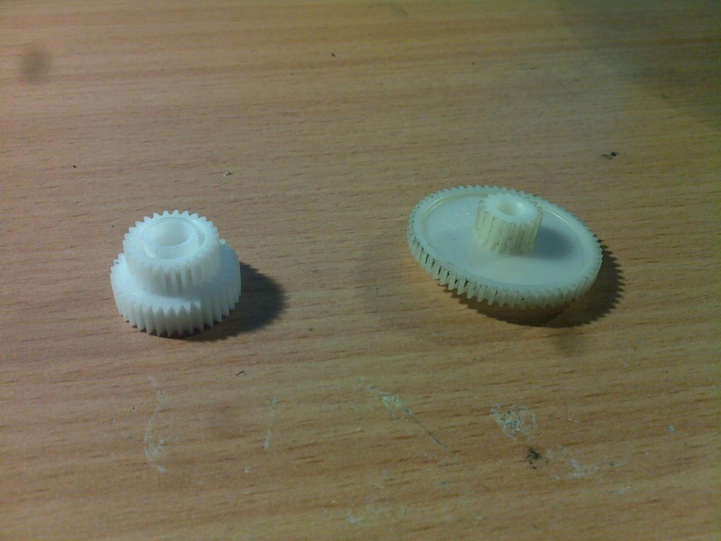

Ha pl nem 3db fogaskereket szeretnék egymás után "sorba kapcsolni" Hanem a csatolt képen látható fajtával akarok valamit megvalósítani, attól a számolás változik valamiben?
A számolás nem változik,csak csak a fordulat szám változhat attól függően hogy melyik lesz a meghajtó kerék.

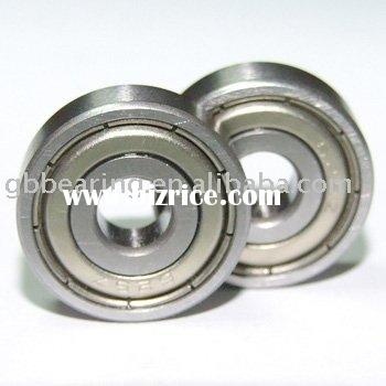

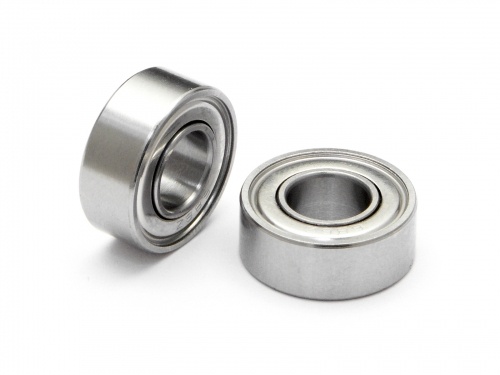

Valakit megkérek szépen, hogy a képen látott két csapágy között mondja el mi a különbség. A legszembetűnőbb dolog érdekelne azaz azok a kicsi kazetták a külső gyűrű mellett. Egyiknél vannak, míg másiknál nincsenek. Sajnos mechanikában nem vagyok jártas úgy, hogy nem tudom ennek van-e és ha igen mi a jelentősége. Előre is köszönöm. Kellemes Ünnepeket Kívánok, Dávid. A hozzászólás módosítva: Dec 24, 2012
A képek alapján mindkettő úgynevezett zárt csapágy, vagyis a gördülőelemek (golyók) védve vannak a külső szennyeződés bejutása ellen. Létezik egy, és kétoldalon zárt kivitel is. Amire kíváncsi vagy: ezek a lemezből sajtolt védőburkolatok a gyártás során bepattintva kerülnek a helyükre, és saját magukat rögzítik, míg a nem szegmentált, teli burkolatú kivitelnél egy külön gyűrű biztosítja ugyanezt.
Nagyon szépen köszönöm a gyors és érthető választ. Akkor lényegében ez nem befolyásolja semmilyen téren a csapágyak közötti működésbeli eltérést. Esetleg van valami előnye vagy hátránya valamelyiknek vagy csak csupán gyártásnál jelentkezik ez és felhasználásnál nem?
u.i: Sajnos ahonnan vásárolni szeretném ott csak az egyikről adnak teljes leírást, a másikról nem. Te melyiket választanád? A szegmentáltat amiről semmi adat nincs vagy a másikat amiről mindent tudsz? Sajnos mivel nincs e téren szakmai tapasztalatom ezért a kinézet nagyon befolyásol engemet és valamiért a szegmentált mintha minőségibb benyomást keltene A hozzászólás módosítva: Dec 24, 2012
Milyen felhasználási területre szánod őket? Milyen igénybevételek érhetik őket?
Így igaz, a szegmentált "minőségibb" kinézetű.
Nem tudom milyen felhasználásra, milyen környezetben, mekkora terhelésre, fordulatra kell a csapágy. Enélkül nehéz tanácsot adni.
Továbbá, a szegmentáltnak, jobb a hőleadása.
De valóban, érdemi véleményt csak akkor tudunk mondani, hogyha tudjuk a felhasználását.
Nagy fordulatszám és kis súrlódás a lényeg. Nem lennének ezentúl semmilyen irányú nagy terhelésnek kitéve, se szennyeződésnek.
A szegmentáltról ("minőségibbről") nem írnak semmit csak azt, hogy RC (azaz modell) autóknál használják. A másiknál is ezt írja, hogy RC helikoptereknél használják de még mellette ír sok szép dolgot: Type: Deep Groove Ball Bearing Material: Steel Closures: 2 Metal Shields Balls: Ceramic Coated Steel Balls Lubrication: Self Lubricated with Grease Sajnos nem tudok összehasonlítani egy képet egy leírással. A hozzászólás módosítva: Dec 24, 2012
