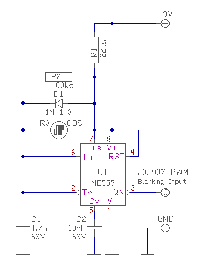

Szeretném megépíteni az oldalon a CMOS IC-vel felépített órát, viszont szeretném, hogy a kijelző egy LDR segítségével sötétbe sötétebben, világosba világosabban jelezzné az időt. Az egész stabil 9V-ról fog menni, a kijelzőknek szerintem 3V 'ingadozás' elég lenne. Tehát világosba közel 9V-ot kapjanak, viszont sőtétbe csak 6V körül (persze a szegmensek előtéttel lesznek bekötve). NE555-höz van valami kapcsolás, vagy egy wheatstone híddal is megoldható? Van valakinek valami kapcsolása, vagy ötlete?

A fényerőt, nem érdemes tápfeszültség változással állítani. Ha pld. a szegmens meghajtására CD4511-et alkalmazol, akkor annak "Blaking input" bemenetét lehet PWM jellel vezérelni. A kijelző akkor ég teljes fénnyel, mikor a "Bl" bemeneten "H" szint van. Ezt meg lehet oldani egy 555-ből, de akár egy CS40106 inverter, vagy CD4093 kapu felhasználásával is. A CDS ellenállásnak pld. FR48/1M alkalmazható. A fényellenállással párhuzamos ellenállással, a "sötét fényerő" beállítható. üdv! proli007 |
