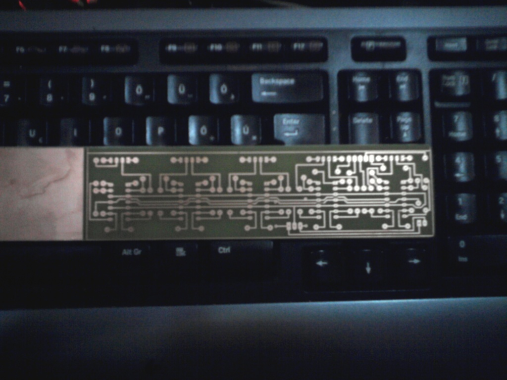

(#) mps válasza kaqkk hozzászólására (») Dec 27, 2012 /
Ugyan nem smd, de hirtelen ezt leltem, nem szoktam fényképezni. Ez épp dry.

(#) zebra85 válasza kaqkk hozzászólására (») Dec 27, 2012 /
Nem szoktam fotózni de a minősége hibátlan. Amíg nem szedem le azt a részt a matricából ami a maratás alatt védi a rezet, addig be szoktam fújni magát az üvegszálat, a réz közti helyeket Kontakt Chemie Urethan 71 szigetelő spray-vel. Miután leszedtem a matricát akkor meg SK-1 Flux spray-vel szoktam lefújni megkönnyteni a forrasztást. A másik meg hőre keményedő műanyag elméletileg. És könnyebb forrasztani vele mert nem tud összeérni két láb között a forrasztás mert ledobja magáról, az SK-1 meg elvezeti a sávon a felesleget. És az Urethan a kúszó áramtól is véd.
(#) kaqkk válasza zebra85 hozzászólására (») Dec 27, 2012 /
Naaa csak egy képet Légyszi !Olyat ahol egy vezető átmegy egy ic lábai közt , biztosan csináltál már olyat . Vagy egy pici smd panelkát
