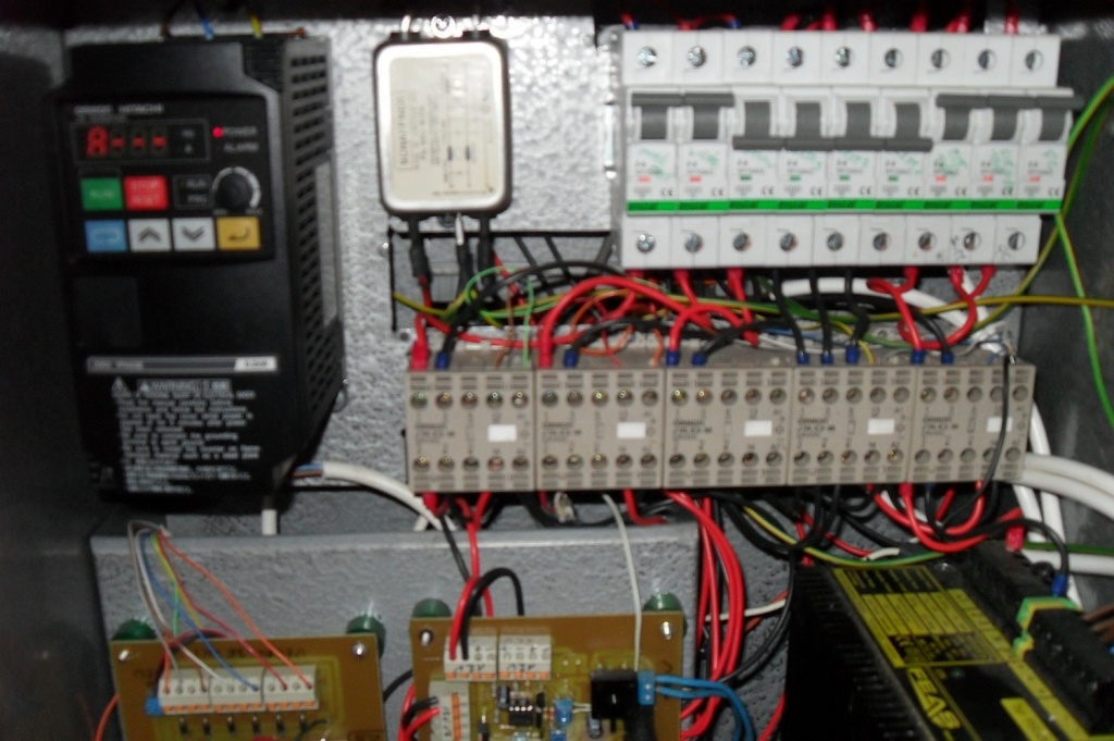

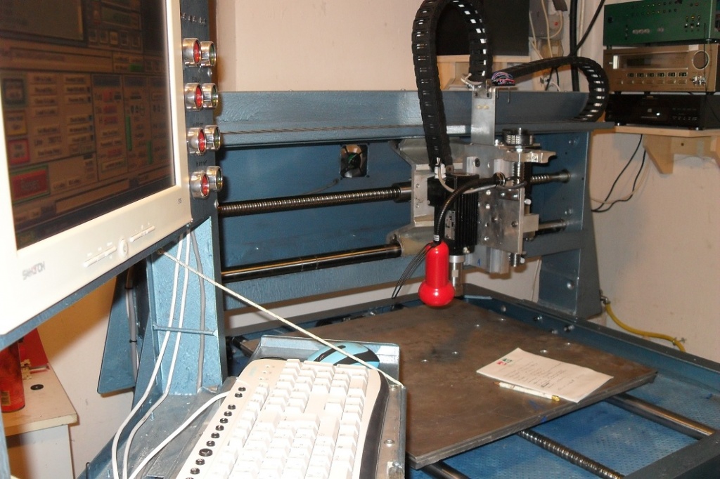

Ígértem néhány képet ezek jobban sikerültek.
Én is egy hasonló célokra készülő gépet tervezek építeni, és még méretekbe is stimmelnek az elképzelések. Főként nyákkészítésre lenne, de lenne vele fa „faragás” is. Én 1,9Nm nyomatékú motorokat fogok használni trapéz menettel, ezt tudtam beszerezni, meg inkább erősebb legyen, mint hogy esetleg lépésvesztés legyen. Marómotornak, ezt néztem ki, ha minden jól megy akkor hamarosan pénz is lesz rá, és rendelek egyet. Bővebben: Link A z tengelynél 16-os rudak fognak tartani, az x y nál pedig 20as. Maga a váza vas zártszelvényből lenne, a többi meg nagy részben aluból. Eddig ezek az elképzelések. Egy kérdésem lenne a többiektől. A tengelyeknél írják hogy kell végállás kapcsolót tenni. Eddig ok, de most mind a két végállására vagy csak az egyik felére, vagy azt hogy szokták bekötni, eddig erről még nem találtam semmit. Üdv: Zoltán

Nekem csak az egyik végeken van (azaz mindössze 3 az X,Y,és Z tengelyeken).
Ez a szerkezet referencia pontja, innen indul és ide megy vissza, ha befejezem a munkát.
Végállás kapcsoló és a referencia kapcsoló teljesen más! Végállás mint a nevéből is hangzik egy tengelynél maximális mozgásteret határoz meg, mivel egy tengelynek két iránya van így egyik az egyik végére másik a másik végére kell tenni, elég hozzá egy bemenet is tengelyenként, persze némi ráhagyást kell hagyni, nem maximumra kifuttatni a tengelyeket. A referencia kapcsoló a gépi referencia pont elhelyezését adja meg, szerepe hogy ha van neked egy referencia pontod mentve és te elmozdítod kikapcsolt állapotban a gépet majd referenciára járatod természetesen bekapcsolt állapotba és mentve van egy nullpontod a programot elindítva (ezt a nullpontot behívva programban) képes az elejétől megcsinálni a munkadarabodat hiba nélkül.
Lehet soft limitet is megadni, de inkább bízzuk a szakértőkre, legyen végállásunk normális végállás kapcsoló. Akár mind 3 tengelyen (6 végállás kapcsoló) is mehet egy bemenetre. A hozzászólás módosítva: Jan 1, 2013
Milyen végállás kapcsolókat használsz? Mennyire pontosak?
Léptetőmotorjaid vannak? Miért így oldottad meg? Ha sorozatot gyártasz, akkor nehogy 1 lépésvesztés miatt szét csússzon minden? Én eddig nem használtam ezeket. Érdekelne hogy állítottad be a Mach3-ban ezt a vissza állás a referencia pontra dolgot. Kipróbálnám én is. Megtennéd, hogy a Mach3 erre vonatkozó beállításait képernyőmented? Úgy egyértelmű lenne mit hogy állítsak be hozzá. Köszi előre is. U.I. Ja, és a G kódban a végén minek kell szerepelnie, hogy vissza menjen mindig a referencia pontra? Beírok egy -200-as értéket és mindig bele fog férni? Vagy van erre valami frappáns megoldás. A hozzászólás módosítva: Jan 1, 2013
Nem igy van (a 3 gép közül az egyik gyári STEP4) mindegyiken csak egyetlen végálláskapcsolo van tengelyenként.
Ezt programozni is lehet, ez az abszolut végpont (az egyik végen) a referencia mindig relativ - azaz ehhez a végponthoz mérten. Még soha nem fordult elö, hogy a tengely másik végén is kellett volna egy végálláskapcsolo, hiszen azt programozod (mekkora az X,Y,Z kitérés), azaz ezt eleve nem lépheti meg a gép (legfeljebb kézi vezérlésnél). Ha olyan a munkadarab, ahol nem fér el a referenciapontok közé, akkor azonnal kiabál a program.
Végállás és a nullpont kapcsoló más. Nullpont bárhol lehet (végállás előtt szokott lenni) míg a végállás az a tengelyek maximális mozgásterét határozza meg. Elég sok gépet láttam már belülről, 20 napja egy Bridgeport ot is, ott is így van. Hobbi életben - mivel az a lényeg végálláson ne menjen túl- elég végállásnak egy bemenet is. míg nullpontonként külön bemenet kell, annyi ahány tengely. Gépi nullpontot határozza meg a nullpontkapcsoló, míg a végálláskapcsoló a tengelyeket (főleg a tengelyek orsóit) védi az ütközéstől, megszorulástól, esetleges tönkremeneteltől. Mach3 kezdőknél legyen végállás kapcsoló, meg amúgy is egyfajta szabvány. Nullpont kapcsoló egy hobbi gépnél nem létszükséglet. Jó ha van de én az én gépemen a hiányát sosem éreztem eddig. Ha 4 tengellyel elmegy az áram inkább újrakeztem az egészet.
