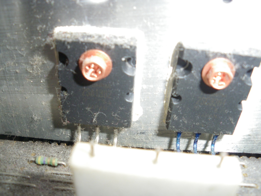

A következő kérdésem szerintem belefér ebbe a témába, még pedig a képen látható tranzisztorpárról (2sc3281, 2sa1302) mi a véleményetek? Személy szerint 1302-őt csak zöld színben láttam, fehér írással, nem tudom, hogy létezhet-e fekete tokban is, arany betűkkel? A forrasztáson nem látok semmit. A 3281-nek pedig kék színűek a lábai, ilyennel sem találkoztam még. Sajnos csak a tranyók miatt kellene ezt az erősítőt megvennem, de tanácstalan vagyok. Köszönöm előre is A hozzászólás módosítva: Jan 3, 2013
Nem tudom mennyiért árulják ezt az erősítőt, de a tranyókat lehet kapni. 400.-Ft/ db.

Ilyen számú tranzisztort lehet kapni, csak ezeket az eredetieket nem. Szinte csak hamisítvány van belőlük amiben a kristány 2*2 mm, az eredetiben 4*4 mm és gondolom párba is lettek válogatva ami egy erősítőnél (class A, 2*40w) nem elhanyagolható szempont.
Csak hát ugye te sem vagy biztos a vásárlandó tranzisztorok eredetiségében. a HQ több fajtát is árul, többek közt TOSHIBÁT is. Én csak segíteni akartam. A döntés a tied.

Igen, pontosan ezekkel a Motorola tranzisztorokkal raktam össze még tavaly, ráadásul egy-két ellenállás ami mellettük elszállt, ugye azokat is cserélnem kellett és a túloldalon is
tükörképére cseréltem ugyanazokat a ellenállásokat, pedig ezek jók voltak. Ezekből is Riken Ohm ellenállásokat vettem, darabja majdnem egy ezres volt. Egy oldalon 2 pár tranyó van és a munkapontjukat nem lehet egyforma értékre beállitani gondolom azért mert nincsenek párban. Egyszóval nem olyan hangja, mint volt.
