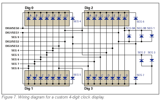

(#) danydosster hozzászólása Jan 3, 2013 /
Meg tudnátok mondani, hogy ez milyen kijelző lehet.
Szeretném programozni, persze ha lehetséges.
Az oldalára ez van írva: E1 - 4039AHR10
bocsi a kezdetleges rajz miatt
(#) diamondface válasza kadarist hozzászólására (») Jan 3, 2013 /
köszönöm a segítséget
(#) danydosster válasza danydosster hozzászólására (») Jan 3, 2013 /
ja, azt nem írtam oda, hogy 12 lába van

(#) proli007 válasza danydosster hozzászólására (») Jan 3, 2013 /
Ez egy digitális óra kijelzője, ami elég speciálisan van bekötve a cél a minél kevesebb láb alkalmazása, négy digitre. De itt a multiplexelt vezérlést, a hálózati trafóra bízták és a vezérlést ahhoz is szinkronizálják. Általában a mellékelt bekötés szerint vannak a szegmensek összekötve.
üdv! proli007

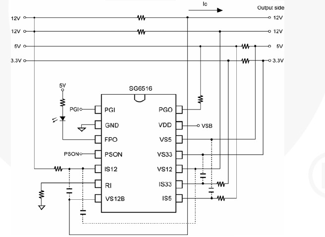

(#) feco45 válasza papao hozzászólására (») Jan 6, 2013 / 1
Egyet értek exorcist hozásszólásával, talán ez SG6516-os táp ic.
Üdv: Feco

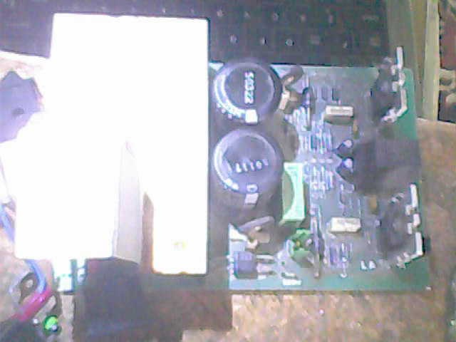

(#) ttindian hozzászólása Jan 6, 2013 /
nekem is a kezembe kerult (lasd a kepet), tapnak nez ki , de nem tudom mi az , ha valakinek mar jart a kezebe egy ijen segitsen megfejteni a 2 tejesitmeny tranyo buv47
