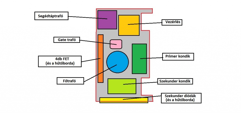

(#) voodoo válasza pimi9 hozzászólására (») Jan 4, 2013 /
Értem, most egy kicsit össze lettem kavarva. Sokan mondták már hogy rossz maga az egész elhelyezése, illetve hogy a kondik se a legmegfelelőbbek. Legyen hát közkívánatra; kitaláltam 2db halmaz rajzot amely szerint az én elképzelésem van, és be kötözgéltem mit hova raknék. De íme felrakok egy másikat csak Téged is és megkérek szépen másokat is, hogy az ábrákat helyezzétek el az adott nyák alaplapon, de úgy hogy a lehető legmegfelelőbb legyen, és ha elhelyeztétek akkor kössétek össze a halmazokkal. Nyissátok meg a paintba és úgy rá érzésre mit hova pakolnátok? Kérlek segítsetek és akkor elkészítem az új paneltervet a saját ízlésem szerint, megfűszerezve.

(#) kokozo válasza voodoo hozzászólására (») Jan 4, 2013 / 1
Csak egy ötlet.. Ha már úgy is újratervezed az egészet,nézd meg hogy a vezérlés mekkora helyet foglal el (hatalmas) Ha ezt térben helyeznéd el(egy merőleges kis paneles) akkor rengeteg helyet felszabadítanál és nem kellene ennyire zsúfolt nyákot tervezni.
(#) pimi9 válasza voodoo hozzászólására (») Jan 4, 2013 / 1
Ez a halmazrajz nagyjából korrektnek tűnik.
A segédtáp trafóját, és a vezérlést meg lehetne cserélni, így kényelmesebb lenne bekötni mint a kettőt. A narancssárga rész legyen minimum fele olyan hosszú, a lehető legközelebb rakd egymáshoz a feteket.
A hidat bonsd két félhídra, a rajzon az egymás felett lévő fetek kerüljenek egymás mellé, kösd össze röviden az alsó fet D-ját a felső S-val, az alsó fet S-ja, és a felső fet D-ja közé pedig rakj be egy MKP kondit.
Az kimenetet pedig a trafó és a szek. pufferek közé tedd be.
A trafóról pedig minden egymáshoz tartozó vezetéket összecsavarva vigyél.
Helyezgesd el a nyákon, kötözgesd össze, tedd fel, és kikorrigáljuk, ha kell.

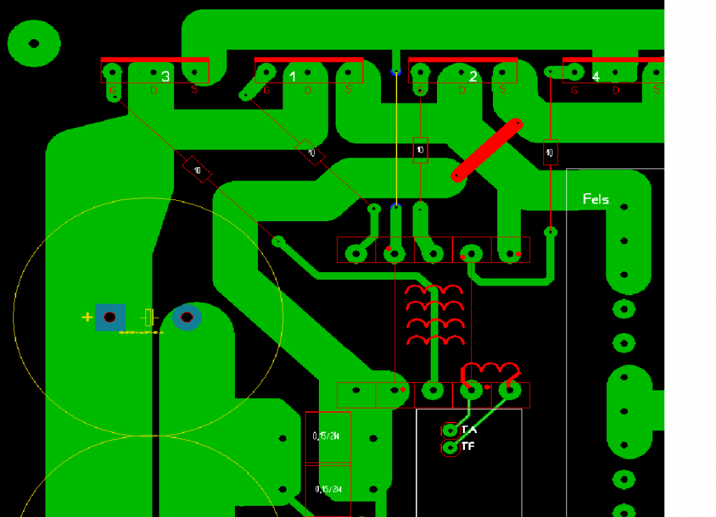

(#) Ge Lee válasza kokozo hozzászólására (») Jan 4, 2013 /
Igen, most már én is inkább úgy csinálnám. Viszont megnéztem a nyáktervedet, a primer vezetékek szépen átölelik (körbehurkolják) a gate trafót. Mivel ott azért folyik néhány A, nem lesz túl szerencsés. Vidd őket inkább egymás mellett egy összecsavart érpáron. Nem lesz szép, de legalább nem fog megbolondulni a gate trafó.
Amúgy akondiknak amiket ajánlasz mekkora a pontos mérete? Mert akkor azok szerint rajzolnám meg.
Változó, RM22.5, RM27.5 általában.
Csak hidegítik a félhidak betápját nagyfrekis szempontból, ill. megfogják a tüskéket. Igazából nem kell 1u-nak lennie, kb. 220n-tól már jó, és MKP kondi legyen.

(#) kokozo válasza Ge Lee hozzászólására (») Jan 4, 2013 /
Kicsit átalakítottam a gate környékét hogy az áram vezetékek elkerüljék. Vélemény?
