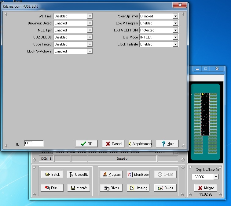

(#) djadji hozzászólása Jan 5, 2013 /
Valaki tudna segíteni? Ezt az égető programot használom, és korábban (jó sok vacakolás után) sikerült beállítanom hogy működjön szépen. Most gép telepítés után nem akar összejönni. Hozzáteszem alig tudom mi micsoda ezen, de találtam egy működő kombinációt. Olvasni tudok a PICből most is, de írni nem enged, és legutóbb is itt volna a bibi.
Tudna valaki segíteni mi micsoda, és/vagy hogy kellene beállítani? (ez a Fuses menü)
(korábban egy 628A volt a páciens, most egy 886)

(#) djadji válasza djadji hozzászólására (») Jan 5, 2013 /
Hoppá, most látom, hogy haladóknak. lehet, hogy a PIC kezdőnek-be kellene tenni.. bocsi...
(#) ciw válasza djadji hozzászólására (») Jan 5, 2013 /
Hát ha olvasni tudsz, de égetni nem tudod, akkor vagy kizártad magad a pic-ből, vagy kicsi a programozó feszültség. Ha jól rémlik valami 13V körül kell lennie.
(#) djadji válasza ciw hozzászólására (») Jan 5, 2013 /
Hát ez az, hogy nem tudom égetni. Olvasni tudom a PICből a programot, de feltölteni bele nem, akkor hibával elszáll. Ha jól emlékszem ugyanez volt a 628A-nál is. Ezeket a beállításokat piszkáltam, és megjavult. Csak most nem tudom hogyan....
Kieg: Most beletettem egy másik 16F886-s IC-t és azt simán tudom égetni vele oda-vissza, föl-le. Elképzelhető hogy ez az IC gyári hubás? (még sosem használtam semmire, nem is írtam bele programot. Most kaptam nem régen, ez lett volna az első próba a 886-tal. Másik 886 (ugyanabból a csomagból) működik)
Létezhet ez? (ugy értem persze, minden megtörténhet.. de ilyennel találkozott valaki...?)
