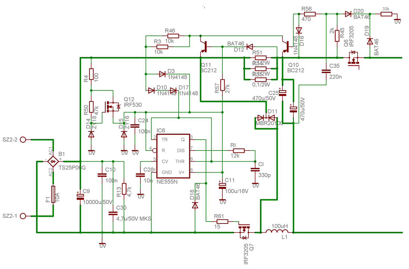

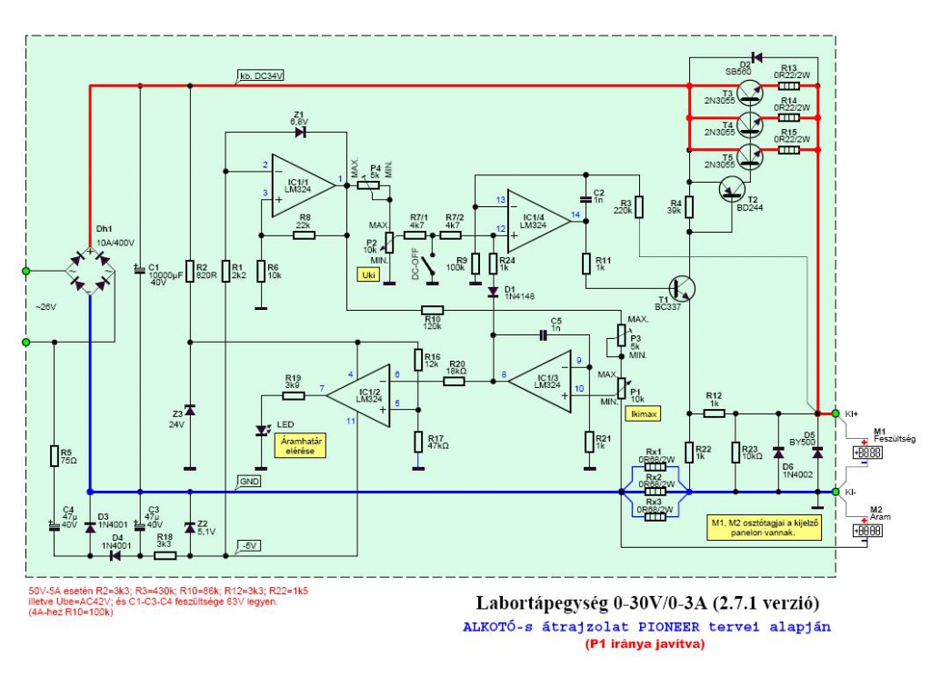

Nem régiben megépítettem a tápegységemhez az Attila86 SMPS labortápjában található előszabályzó egységet. Működésének és a remek hatásfokának megértéséhez felkerestem a tervező Skori mestert. Most viszont abban kéne nekem a segítség, hogy milyen módon tudnám ezt az áramkört a bipoláris tranzisztoraimhoz igazítani. Skori szerint van rá lehetőség... Ha jól tudom az előszabályzó 6-800mV maradékfeszültséggel dolgozik. Lehetne ezt az értéket esetleg növelni valahogy? Tudtommal a FET (IRF3205) képes ezzel a kis maradékfeszültséggel is biztonságosan üzemelni, viszont bipoláris társaik nem igazán. Legalább 1-2V maradék kéne, ha nem több, hogy maradjon rajtuk a stabilítás szempontjából. A tápomat nagyon alakítgatni nem merem, de félek attól is, hogy a konstrukció se megfelelő neki. (Alkotó 2.7.1 tápja.) Tud valaki esetleg segíteni ebben a problémában? Természetesen az IC külön segédtápról megy...
(#) Attila86 válasza scooby_ hozzászólására (») Ápr 3, 2013 /
Megoldható persze, de nem egyszerűbb a bipoláris tranzisztort kicserélni egy FET-re?
(#) scooby_ válasza Attila86 hozzászólására (») Ápr 3, 2013 /
De igen, elvileg egyszerűbb. Ha az általad használt IRF3205-öst használom azzal működni fog? iRF540-nel és IRFP240-nel próbálkoztam, azokkal nem volt jó. Mondjuk ez terhelés függő is. A labortáp felépítése gondolom nem sokat számít?

Ha betennél egy lkinket vagy képet, hogy pontosan melyik tápot építetted meg, akkor biztos lenne aki megnézi, hogyan lehet FETesre alakítani. Nekem pl. nem ugrik be kapásból "Alkotó 2.7.1 tápja", ill. a verziók közötti különbségek pláne nem, keresgélni meg nem mindíg van időm.
(#) scooby_ válasza fordkapcs hozzászólására (») Ápr 3, 2013 /
Természetesen ITT a jól ismert rajz. Az átalakítás menni fog egyedül is. Egy 6,2V-os zéner és egy 1K-s ellenállás G-S lábra, utána mehet a bipoláris tranzisztor helyére. Csupán abban nem vagyok még mindig garantálva, hogy az említett FET-tel működni fog a dolog...

(#) fordkapcs válasza scooby_ hozzászólására (») Ápr 3, 2013 / 1
Az előszabályozó a negatív ágban szabályoz, ezért sajnos nem igazán lehet a 2.7.1-es táp áramköréhez komoly áttervezés nélkül hozzáilleszteni.
A táp fetesre alakítása is problémás, ugyanis a FET kis maradékfeszültségű nyitásához plusz feszültség kellene (mondjuk az megoldható) vagy P csatornás FETet kellene használni (de az is igényelne némi módosítást.
Összességében azt mondom hogy ez az előszabályozó "lebegő típusú" szabályozókhoz optimális, ehhez a táphoz azonban komolyabb áttervezés nélkül nem lesz jó.
Értem. A Labortáp komparátora már teljesen külön áramforrásról üzemel. Viszont sajnos a GND-ket nem tudom megbontani, ahhoz tényleg teljesen át kéne alakítani a tápot, az meg nem hiszem, hogy megérné... Esetleg ha MÁSIK táppal próbálkoznék? Ezt már amúgy is régóta szeretném kipróbálni. Itt teljesen külön van a segédtáplálás és annak földelése is.

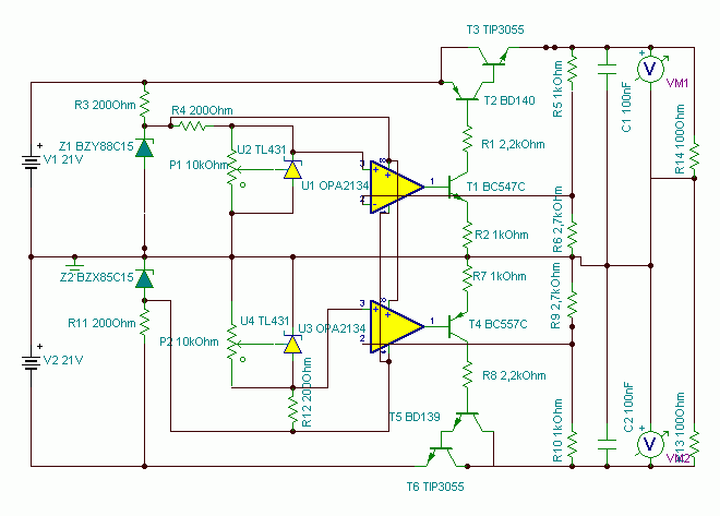

(#) elyelibator hozzászólása Ápr 4, 2013 /
Sziasztok. Én anno Proli007-től kaptam egy szabályozható szimetrikus feszültség stabilizátor kapcsolást, amit egy kicsit átalakítottam. (A negatív ágban, is van TL431-es referencia.) A kérésem az, hogy nézzétek meg a kapcsolást legyetek szívesek, hogy jók e az ellenállás értékek benne, illetve egyáltalán. Áram korlát nincs benne. Tinában működik ugyan, de az csak egy program. Köszönöm.
(#) dB_Thunder válasza elyelibator hozzászólására (») Ápr 4, 2013 /
A negatív fele biztos nem jó.
