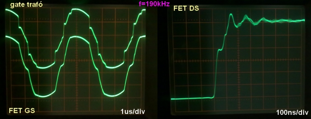

(#) Ge Lee válasza emmzolee hozzászólására (») Jan 6, 2013 /
Valamit nem jól mérsz, vagy csinálsz. Nézd meg ezt, ennyi idő alatt bekapcsol a FET a gate trafóval, ekkora frekin is. De biztos lehet ettől még jobbat csinálni.
(#) lorylaci válasza emmzolee hozzászólására (») Jan 6, 2013 /
Úristen. Hát ezekre nem, egyrészt ennek a gate töltés olyan 1000nC körül van, másrészta diódája 1300ns-os. Ha keménykapcsoló a dolog akkor már csak az utóbbbi miatt nem fogsz ezzel 1us-nál gyorsabban kapcsolni. Számold ki, hogy a gate töltés 100ns-os áttöltéséhez 10A-nál több meghajtó áram kell.
Ezek a fetek n*1kHz kapcsolására vannak, elég felejtősek 10kHz felett.
(#) (Felhasználó 46585) válasza Ge Lee hozzászólására (») Jan 6, 2013 /
Azt nézd meg, hogy az áramkörnek mennyi késleltetése van. Tehát a szkóp egyik sugara a gate-meghajtó trafó meghajtó tranyói előtről, a másik sugár meg a hídban egy alsó tranyó drain-source feszültsége legyen.

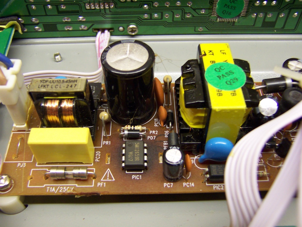

(#) mraulajos hozzászólása Jan 6, 2013 /
A képen egy DVD lejátszó kapcsoló üzemű tápja látható, amelyen a SMO2659R jelű IC környéke igen csak meg van feketedve. Lehet ez a gondja? Egyáltalán nem reagál semmire. Köszi!

(#) kokozo válasza mraulajos hozzászólására (») Jan 6, 2013 /
Így nem lehet megmondani. Kezd el méricskélni hogy meddig jut el a fesz és ha az ic-ig igen és onnan nem megy tovább akkor valószínűleg az a probléma.
(#) Zupp87 válasza mraulajos hozzászólására (») Jan 6, 2013 /
Valoszinu,hogy doglott az ic.A betap bizti ep?Gondolom,hogy ez is ilyen egyben kontroller-mosfet.
(#) Ge Lee válasza mraulajos hozzászólására (») Jan 6, 2013 /
Valami. Hiába írom le hogy én mit csinálnék vele ha nincsen hozzá otthon felszerelésed. Nézd meg hogy van-e benne FET (TO220 tok), vagy az IC céláramkör, és direktben hajtotta a trafót (primer tekercs bekötéséből is kiderül). A kép alapján az utóbbira tippelnék mert TO tokot nem látok, viszont az IC környéke szép barna. Ha a teljesítménye nem volt több néhány W-nál (elvileg nem), akkor az IC helyettesíthető, a benne lévőről még adatlapot sem találni.
Jobban megnézve az nem SMO hanem KA5M02659RN

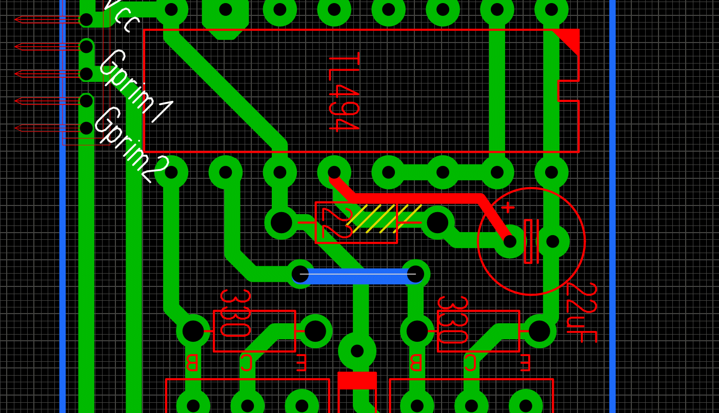

(#) voodoo hozzászólása Jan 6, 2013 /
Elkészült az új tápegységem nyákrajza az előző alaplap méretei nyomán. Minden, a fő trafó is ugyan az, végülis annyi módosítást kapott, hogy 1-2 pozicíió fel lett cserélve, P=27m helyett 30 ill S=8 helyett 10 lett. A vezérlés külön kis kártyán lesz elérhető ezentúl. Valamint több, kissebb viszont LOW ESR kondikat kaptak. A gate trafó egy újjabban felfedezett autós erősítőből származó fő trafó lett. Így a lehető legegyszerűbb és a legszorosabb csatolási mód érhető el amely még átláthatóbb is. IRFP460-asok helyett viszont Ge Lee ajánlása alapján jobb STW20NK50Z-k lesznek benne. (így szerintem a G-S közötti zéner meg van oldva). A szekunder oldali egyenirányítás az előzőben még csak ultra gyors 15A/600V diódák voltak, (bár az is lassúnak tűnt) most inkább már megfelelő Schotthyk vannak benne.
Megkérek mindenkit, ha van kedvetek nézzük át együtt akár többen is több szem többet lát elv alapján, minden hibát és módosítást, ötletet szívesen elfogadok és kijavítok!
Előre is köszi szépen!
(#) kokozo válasza voodoo hozzászólására (») Jan 6, 2013 /
Sokkal jobban néz ki mint az elődje! Grat! Pár apróbb módosítási ötletem lenne. Az összes pirossal beleszerkesztett szerintem igy jobb lenne az áram útját tekintve.

(#) voodoo válasza kokozo hozzászólására (») Jan 6, 2013 /
Szia! Köszi szépen! Igen, ez így valóban jobb körnek tűnik. Módosítom.

(#) szücsien válasza voodoo hozzászólására (») Jan 7, 2013 /
A segédpanelről a két 0.15Ohm-os ellenállást jobb lenne leköltöztetni a főpanelre.
A Voodoo1.gif képen szereplő C10,C11 MKP kondenzátorokat jó lenne beletervezni az áramkörbe, ha lehet minél közelebb a hídhoz. Ezek lehetnek furat szereltek is.
A segédtáp BD241-el megvalósított stabilizátora után be kéne tenni kondit. A segédpanelen szintén kellene a tápra kondi, mert a gate trafó meghajtása szép ingadozásokat fog okozni a segédtápon.
A Voodoo2.gif képen a vezérlő IC tápfesz hidegítő kondi helyes bekötését a piros vonal jelöli. A sárgával csíkozottat töröld le.
A gate meghajtó trafó szerintem rosszul van bekötve, mert egyszerre fog nyitni az összes FET.
