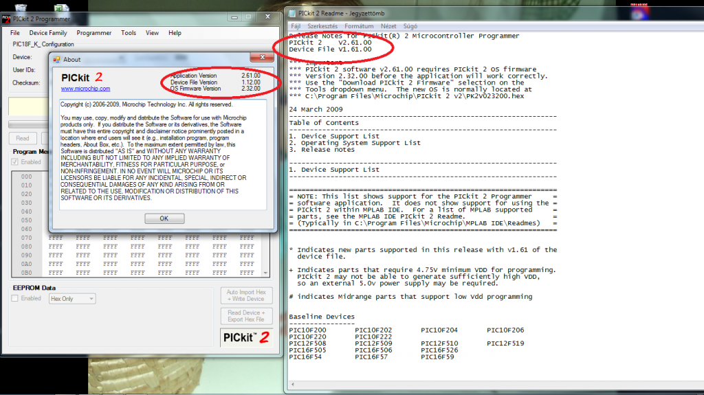

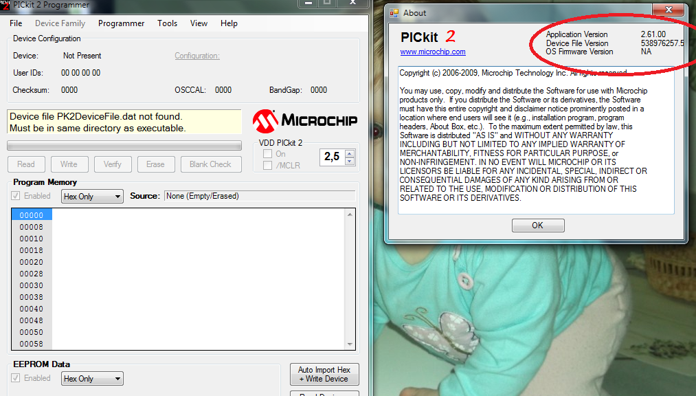

Még mindig a Pickit2 device file frissítéssel küzdök. Közben annyi fejlemény van, hogy találtam egy kis ellentmondást. (melléklet) Már mindent megpróbáltam. Uninstaláltam a programot, újra telepítettem....semmi. Biztos bennem van a hiba, de nem igazán értem miért nem tudom megcsinálni. Járt már így valaki?

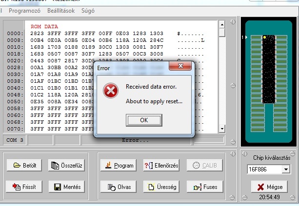

Változott helyzet. Nem tudom mitől, lehet hoyg eddig is így volt, csak én nem fogtam fel.
Szóval amikor berakom az IC-t én szoktam ellenőrizni, hogy minek ok, hogy kiolvasom a chipből, ami benne van és azt vissza is írom azt. Így teszek ha egy új chipet teszek bele, akkor is.
Itt most az a helyzet, hogy a vadi új chipet belerakom, akkor ki tudom olvasni belőle a "semmit" és vissza is írom azt. Viszont akármilyen kis vacak programot akarok beleírni (legutóbb pl azt, hogy kapcsolod be a C3 ledet) akkor már a programozás után elszáll hibával. (it a hiba).
Valakinek valami ötlete?
UI: teszteltem a régi bevált 628A-val, azzal minden működik nagyon szépen.

(#) tomat5 válasza (Felhasználó 15355) hozzászólására (») Jan 5, 2013 /
Ezt csináltam, újra ezzel a file-al is, ugyanaz.
A file kicserélődik az biztos. A neve nyilván ugyanaz, de létrehozás dátumából látom, hogy csere volt. Azért utánanézek, köszi.
(#) tomat5 válasza tomat5 hozzászólására (») Jan 5, 2013 /
Ezzel a verzióval már a Curisity-t is tudom majd programozni a Marson.
Siker.
Lehet, hogy másnak triviális de azért leírom mi volt a gond. A program tulajdonságai között a kompatibilitás fül alatt a "program futtatása rendszergazdaként"-hez pipa kellett. Más programokkal is jártam már így, de ott jobb klikk-> futtatás rendszergazdaként lehetőség adott volt. Itt nem.
