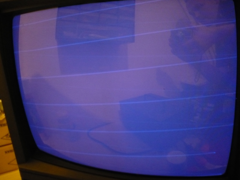

(#) 1984white válasza kocici17 hozzászólására (») Jan 13, 2013 /
Ok! Köszönöm!
Nos. Sajnos nagy gond lett a tv-vel. Reggel mikor bekapcsoltam már nem voltak csíkok mint tegnap, és a kondi csere után sincs.
Most ott tartok hogy bekapcsol a tv, de nincs semmi kép. Tegnap csíkok (linkeltem) voltak, de 10 másodpercig csak aztán eltűntek örökre a csíkok, most sincs semmi rajta.
Ha a G2 kissé feltekerem, akkor fehér lesz a kép harántcsíkokkal!
A kondikat is átnéztem egész napom rá ment, de semmi eredmény.
Kuka? esetleg? (nagyanyám kinyír ha ki kell dobni )

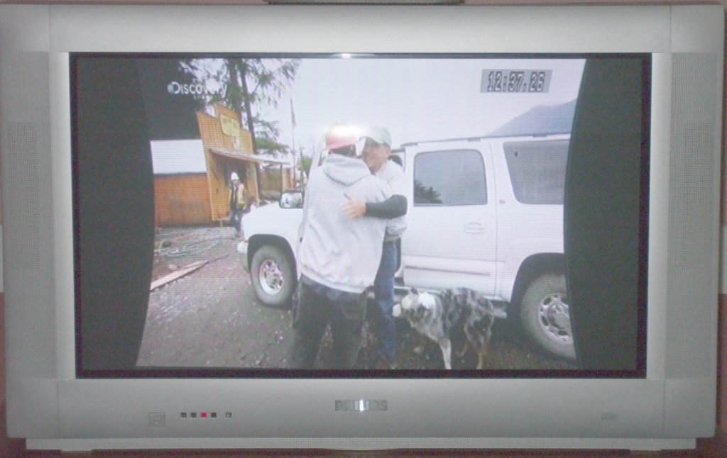

(#) Lali23 hozzászólása Jan 13, 2013 /
Sziasztok, bocsánat, hogy közbe szólok, de lenne egy kérdésem? Grundig tv-mel az a bajom, hogy a felső és az alsó sarkok mennek kifele a képből. Az RTL ikonból csak az R látszik a közepe jó a sárga körnek is csak a széle látszik. Szerintetek hol keressem a hiba okozóját?
(#) BarnaPili válasza Lali23 hozzászólására (») Jan 13, 2013 /
Nem kell elnézést kérni... . A sorkimenő trafó környékét nézd át,továbbá konkrétan az EW korrekciós fokozatot keresd meg.Ha írsz egy típusszámot,pontosabb leírást is tudunk adni.

(#) kocici17 válasza 1984white hozzászólására (») Jan 14, 2013 /
Na végre a zaj eltünt a kondicserével...sajnos a katódzárlatot nég nem zártuk ki.
Ha jól olvasom, akkor eltüntek a csíkok, és ugyan visszafutás az van de homogén zaj mentes.
Ez azt jelenti, hogy normálisan megy a kép, és a sor, is, nameg a sorkimenő...
Most jön az, hogy végigmegyünk a videó rendszeren.
Most belebujok a rajzba, és kb 1-2 óra múlva írom a teendőketm, meg azt is , hogy hol mit mérjél meg.
Ha nem jól értettem amit írtál jelezd, mert azért közben figyelgetek.

(#) 1984white válasza kocici17 hozzászólására (») Jan 14, 2013 /
Nos az előző mellékletemben lévő csíkok magától tűntek el, másnap már nem volt rajta.
Lehet forrasztás hiba volt, mert átforrasztottam a panelt a nagyfesztranszformátor mellett és az eltérítéseknél.
Jelenleg feltekertem egy picit a g2 feszültséget, hogy lássam a képet. (melléklet)
A képcső izzik azt megnéztem. Ha méregetem a képcsövet egy ponton van zárlat műszer szerint, gondolom az a fűtés.
Köszönöm a válaszod!
Na ez relativan jó.
Azért, mert szép honogén a képernyő, így a sorkimenő, és áramkörei rendben vannak.
Bár még mindíg a kék katód úgytűnik zárlatos.
Kinagyítom a képet, és írom tovább
Egy már biztos, hogy a sorkimenő, és áramkörei rendben vannak.
Eredetileg nem volt kép, kicsit fejebb tekertem a ug2-t.
Ezt majd vissza fogom álítani a javítás végén.
Addíg hagyd a g2-öt mig nem szólok.

(#) 1984white válasza Bonanza02 hozzászólására (») Jan 14, 2013 /
Kaptam egy diagnózist kocici17 fórumtársunktól.
Lehetséges, hogy txt dekóder hiba, de még vizsgáljuk.
A hiba: Se osd se semmi kép nincs, ha a g2 visszteszem gyári értékre akkor kép egyáltalán nincs.
A hang viszont jó. Av-n is és tuneren is.
(#) Bonanza02 válasza 1984white hozzászólására (») Jan 14, 2013 /
Lehet akár színdekóder hiba is (vagy bármi más)

(#) 1984white válasza BarnaPili hozzászólására (») Jan 14, 2013 /
Mindenkinek a véleményét meghallgatom és megköszönöm!
Félig már megvan a hiba. Az alaplapon van egy kis áramkör beledugva, azon van a video processzor név szerint a tda4556 és tea4050. Ezt a panelt is kivettem és átforrasztottam.
Összerakás után elindult a tv és ha megmozgattam a kis panelt, akkor először olyan lett mint tegnap (csíkos mellékeltem a képet) utána meg üresség majd megint visszajött a kép. Most bármit csinálok megint nincs kép, de hang van most is.
Szerintem vmi kontakthiba vagy esetleg az eltérítés még mindig nem jó. (eredetileg is itt volt a gond)
Kérdésem, hogy esetleg kondenzátorprobléma is lehet, mert azokat nem cseréltem le.
Értékileg rendben van a legtöbb, de a 2,2uf csatolókondi, csak 1,9uf értékű.
