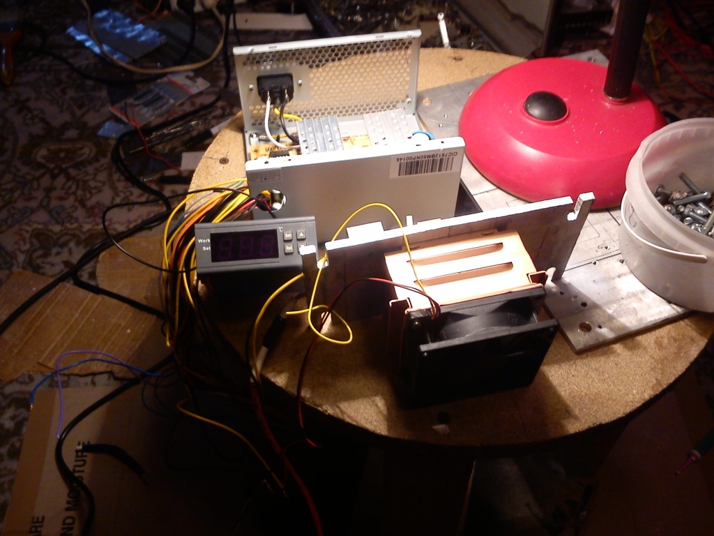

Otthon is és a bevetésen is ugyan az az áram fűti a chip-et. Volt már a gépezetem 35C°-os kánikulában és volt fagypont közelében járatva.Soha nem volt gondom vele.Na jó.a zöld nem szereti a hideget,igy a belső hőfokszabályzása (nem hűtése! )ellenére nem tudott kellőképp villogni. De most egy bidirekcionális PID hőfok controllerrel fogom szabályzni a KTP-t igy ha kell fűteni is fog.A KTP szereti a meleget.A gyári DPSS-ek bekapcsolás után folyamatosan emelkedik a kimenő teljesitmény,ahogy az infra fény fűti a kristályt.Sajna modulálva nem eléggé.ezért is kell neki egy komoly hőfokszabályzó rendszer.PID javaslott a gyosasága és a kompenzációk miatt. Maxim ultra stabil hőfokszabályzó A hozzászólás módosítva: Jan 13, 2013

Jöjjön pár kép az alakulóban lévő rendszerről ![]() 6 fok 40 másodperc alatt a dióda magasságába 70w tec lappal A hozzászólás módosítva: Jan 13, 2013
Nem fogok maxim ic-ket használni,bár ebayről olcsón megvehető.
Sima LT1014 megteszi és egy normál npn/pnp (tehát hűtő- fütő)kimenetű áramgenya.Kipróbátlam már,jól szabályoz a PID az ajánlott alkatrész értékekkel.Jövő héten nekiállok a zöldet össze szerelni,aztán mehet a hangolása is.Van most egy mérőeszközöm,igy könnyebb lesz kihozni a a maxot,elméletileg több mint 1W-ot,nem csak szemre. Nekem 18-20C° körül volt a régi gépben a kék. De ez egy apró TEM cellával ezzel a kapcsolással Igy nézett ki belül a modul s mint emlitettem 900mA-on ment a fehér egyensúlyhoz.
