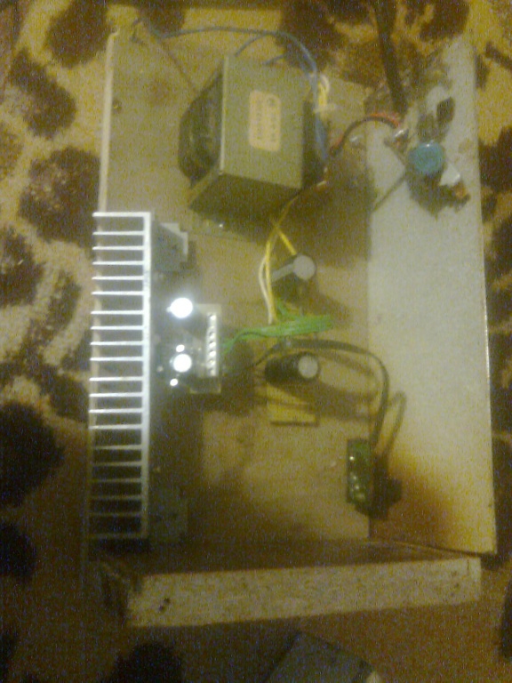

Jómagam egy TDA 7294-es IC-ből építek gitár kombót. Az eredeti terv szerint farost lemezből késült volna a doboza, de aztán meggondoltam magam mivel találtam egy régi hűtőajtót. Nosza rajta: elő a flexet és gyerünk rajzolni. Kivágás után "hinnye a fenébe", nincsen satum. Sebaj. Falusi módszernek megtette 2 keményebb deszka. Na azon már megtudtam hajlítani. Na de most már ne én beszéljek, hanem a képek.
(#) BarnaPili válasza jani1987 hozzászólására (») Jan 9, 2013 /
Kend át kromofággal,az leszedi a festéket,és nem karistolod össze ,mikor csiszolod.
(#) zolika60 válasza BarnaPili hozzászólására (») Jan 9, 2013 /
Sajnos nincs már Kromofág. Égetést javasoltam.
(#) BarnaPili válasza zolika60 hozzászólására (») Jan 9, 2013 /
Valami eukomform cuccot árulnak helyette,ha jól tudom.Az égetés nem húzza el a lemezt? Vagy csak a hőlégfúvós (anyóshajszárító ) módszerre gondolsz?
Ui: Kromofág helyett a fékolaj is megteszi.Csak kicsit lassabban.

(#) jani1987 válasza BarnaPili hozzászólására (») Jan 9, 2013 /
Én azért holnap rákérdezek a vas-műszakiba a kromofágra. Hátha van.
(#) _vl_ válasza jani1987 hozzászólására (») Jan 9, 2013 /
Van valami, aminek a neve ugyanaz, csak a flakon tartalma nem.
A régi kromofág fő hatóanyagát az EU komplett betiltotta, mivel igen komolyan egészségkárosító.
Az új verziókban levő hatóanyagok bizonyos festékeket jól oldanak, másokat nem annyira.
