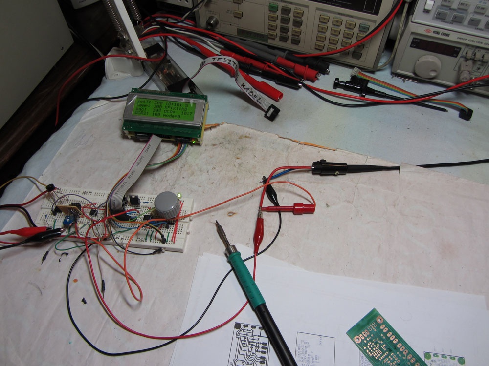

Ha esetleg hozzáfogsz a WMRP-hez való állomás fejlesztéséhez akkor tudok küldeni két-három RT10 használt hegyet a kisérletezéshez. Nagyon jó lenne ha lehetne olcsón építeni ehhez a pákához (meg a WS pákához is) állomást. Illetve lehet, hogy tudok adni mikrokontrollert is a prototípushoz.
Igazából már hozzákezdtem, csak aztán túl sok ötletem lett (érintő képernyő, Bluetooth, USB, LAN, Wifi, önkalibráló).
De szerintem marad egy alap grafikus kijelzővel, gombokkal, enkóderrel, és mindenféle pc kapcsolat nélkül, és talán idén kész lesz.A használt hegyeknek örülnék, mert csak ez az egy van itthon, és a múltkor is elolvadt egy JBC pákahegyem szoftverhiba miatt. Szerintem ATMega16-ot fogok használni, elég gyakori és olcsó. Neked milyen mcu-d van? Itt a prototípus:

Ok, írj privát üzenetben címet és feladom postán. Néha tudok olcsón vásárolni, mert a cég ahol dolgozom kap "hűségpontokat" és néha nem tudják időben elhasználni mindet. Ilyenkor szoktunk nekik segíteni
Szerinted mekkora költség lesz egy működő állomást megépíteni? Sokkal drágább mint egy solomon páka állomás?
Elküldöm majd hegyeket vzolle-nak cserébe pedig majd ő válaszol erre

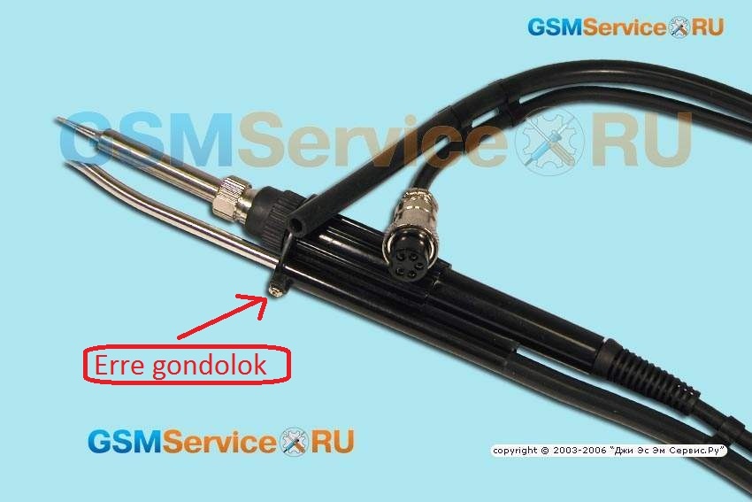

Van egy Aoyue 968a+ forrasztóállomásom és egy kérdésem is. Lehetséges a gyáritól eltérő típusú pákával használni? (lehet aoyue vagy más gyártó terméke is) A füstelszívó miatt a gyári páka nem mindig jó megoldás.

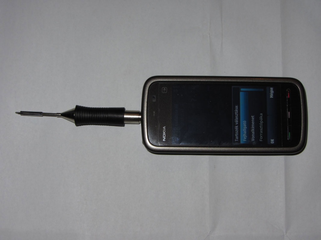

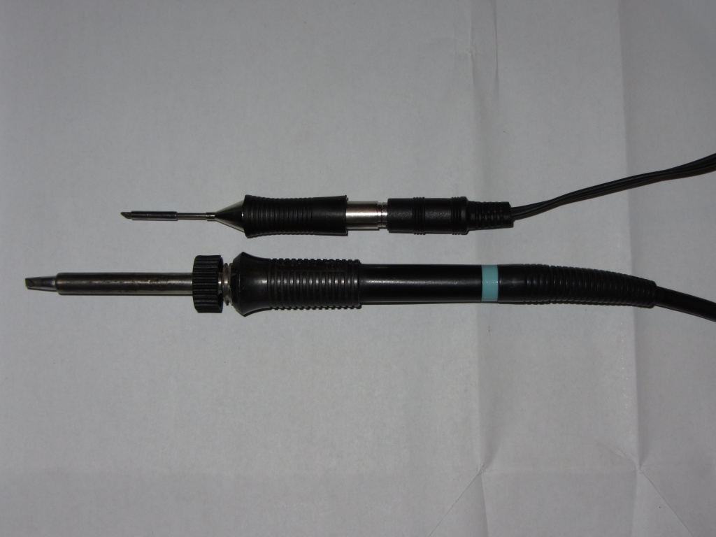

Megtaláltam neked a világ legkisebb pákáját
![]() És mobil pákát is csináltam, csak be kell dugni a fülhallgató kimenetbe, és a megfelelő alkalmazást elindítani ![]() És a gyűjtemény legújabb tagja egy OKI PS-900. 17 mp kell neki a 300°C eléréséhez szobahőmérsékletről. A hozzászólás módosítva: Jan 18, 2013
Kb ennyi (vagy egy kicsit inkább kevesebb) kell a WP80-nak is.
Amúgy faja kis állomás, nekem az viszont olyan fura ezeknél az indukciós cuccoknál, hogy nincs hőfokállítási lehetőség. Vagyis van, de az nem olyan .Ha kell páka vagy hegy szólj, lehet tudok szerezni. Sajnos a múltkori adagot már elpasszoltam.

Idézet: „A füstelszívó miatt a gyári páka nem mindig jó megoldás.” Szia! A füstelszívó csövecskéje nem a felette lévő kis csavarral van rögzítve?
Ha kicsavarom a csavart, sajnos nem jön ki a fémcső.
Garanciás még az állomásom, ezért erőltetni vagy levágni nem akarom.
Lehet tévedek,de én úgy tudom,hogy ezekben B001-es fűtőszál van,ezért szerintem működnie kellene füstelszívó nélküli pákával is.
Mondjuk egy ilyennel.Teljesítményben tehát megegyeznek,a csatlakozók is passzolnak,mi kell még?
Akkor beszerzek egy ilyet. Köszönöm. Szerintem is mennie kéne.
Amúgy másfajtával pl solomon stb -vel működik, ha a csatlakozást megoldom?
