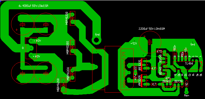

Na csináltam egy másik nyákot, remélem ez már közelít a jóhoz.
Alakul.
Ezzel annyi a baj, hogy a bd139 és 140 meghajtók nem közvetlenül a 12V-os táp puffere környékéről kapják a tápot, hanem az alul lévő 3205 által megtépázott potenciálú vezetősáv utánról. Ezzel annyi a baj, hogy a fet össze-vissza rángatja majd a BDtranyós meghajtó tápját és ettől instabil lesz a gate vezérlőjeled. Az sem szentségtörés, hogy a BD tranyók környékére teszel egy 10-22µF low esr kondit. A fetjeiden is nagy áram járkál. Ne legyenek a táp felől egymással sorban. Akkor ez egyik fet összegányolja a másik tápját. Ezt mondom, hogy amennyire lehet csillagpontosan. Ne sorosan. Na meg a legfontosabb, a vezérlő ic. Az a 12V-os táp felől megkaphatja a tápot egy vékony vezetősávon, sőt még rakhatsz egy 10-20 ohmos ellenállást is vele sorban, vagy egy 100uH induktivitást a +12V-os táp oldalra. Aztán az ic tövébe tegyél egy szintén low esr kondit pl:47uF, meg egy 100nF hidegítő kondit. Most az erősítő terhelése agyon tudja rángatni a tápját. A test pontok is lehetőleg egy pontban legyenek összehozva. Így nem tud elmászni a potenciáljuk egymástól. Nem tűnik ez olyan nagy dolognak, de a táp működési frekvenciája nem ritkán 60KHz. Ez már mindenre érzékeny. Gondolj csak az audio erősítőkre. Itt meg ráadásul jó nagy áramok is vannak. Most hirtelen ennyi ugrott be. Holnap jobban megnézem majd a tervedet. Betehetnéd a Lay-t is. Akkor könnyebben bele lehetne nyúlni, hogy megmutassam a gondokat.

Köszi a választ, betettem amúgy a tervet is.

Az enyémet megtaláltad? Egy PC trafó áttekeréséhez számolgattam. Kérdezném, hogy jók a számolt adatok? 280 wattal számoltam 50 kHz-el.Primer(2x13.5V): 2x4 menet 29 szál 0.3mm Szekunder(2x40V): 2x11 menet 10 szál 0.3mm A hozzászólás módosítva: Jan 22, 2013

A trafóval annyi a bajom, hogy a keresztmetszetet a primer oldalon alul méretezted. 1 tekercs nem csak a fele energiát szolgáltatja. minden félperiódusban lehet 100% a terhelés, mert a pozitív és negatív félperiódust kihasználod a kimeneten a 2 utas egyenirányítással. Viszont nincs mindig bekapcsolva a tekercs, tehát valamennyivel kevesebb keresztmetszet elég. Ezért én azt mondom, hogy a két primer tekercset ne 10-10A-re méretezd, hanem 16-16A-re. A szekunder rendben van csak ott meg kevés a 11 menet.
Azt mondod, hogy 13.5V-al számoltál és 4 menet a primer. 13.5/4=3,375V/1 menet Akkor 11 menet 37,25V ebből le kell vonni a ké utas egyenirányítás miatt a két dióda nyitófeszültségét. Ez 2, 2.4V Annyi fog a végén maradni. Azt még nem is írtam, hogy a trafót az ic nem vezérli 100% kitöltéssel. jó ha eléred a 90%-ot (dead time)

még annyi, hogy ha 16-16A-rel számolok nem lesz kevés a hely a magon?

Ilyen ez a pop szakma.Nem egyszerű ez a dolog. Volt már, hogy nekem sem fért föl amit kiszámoltam, de egy idő után lesz tapasztalatod, hogy mi fér föl és mi nem. Ilyenkor kicsit nagyobb áramsűrűséggel számold ki a huzalok számát. Ennyit tehetsz. Ha eddig 5A/mm2 volt, akkor most számold ki 6.5A/mm2-el.
te, nem felejtettél le valamit? a visszacsatolást. hogyan szabályozod a kimenö feszt? a stabilitásrol nem is beszélve.
