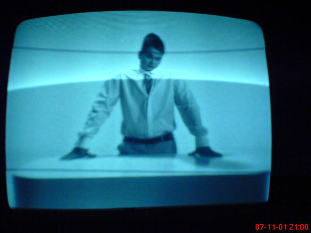

Sziasztok! Van egy régi kb.86-os kiadású fekete-fehér Orion tv-m. A hibajelenség: képernyő felső felén vízszintesen van egy világos csík, ahol kicsit összehúzza a képet. Néhe, ha világosabb "kép" jön ingadozik a hangerősség. Szerintetek hol keressem a hibát? Válaszokat előre is köszönöm! :no:

(#) Vatti válasza jofy hozzászólására (») Nov 1, 2007 /
Hali !
A képek alapján szerintem kevés a tápja ! Ami 99,5% azért van mert terheli a sorkimenő trafó nagyfesz tekercse (menetzárlat). Ha sokáig így nézed el fog szállni a tápja !!!
Nem érdemes vele küzdeni mert már nem gyártanak jó minőségű nagyfesz tekercset sajna.

(#) Tomi222 válasza jofy hozzászólására (») Nov 2, 2007 /
Szia!Szerintem is helytálló Vatti állítása.Sorkimenő nagyfesz tekercs zárlatos.Erről ugy tudsz megbizonyosodni,hogy leveszed a trafóról a nagyfesztekercset majd összeszereled ahogy volt.Vigyázz mert a két fél vasmag között légrértartó szigetelő is van.Ha így bekapcsolod a tv-t akkor a hangerő állandósul, és valszeg a tápfesz is.Ekkor tuti a tekercs a hunyó.Ha hozzá tudsz jutni ingyen orion tipus akármelyik jó bele ebben a kategóriában, érdemes kicserélni.Persze kihúzott dugóval és nem tapizni az alaplapot képcső nagyfesz is még sokáig megtartja a feszültséget.Csak óvatosan.!!!!!!!!!!
(#) kocici17 válasza jofy hozzászólására (») Nov 2, 2007 /
Egyértelmüen kevés a táp.
Elsödledesen nagyfesztekercs lehet, mert megfogja a sorkimenöt és halálra terheli a tápot.
Ha megemeled ennek ellenére a tápot és mégis nagyf.tekercs akkor hamarabb megy telyesen tönkre. sajna ez van.

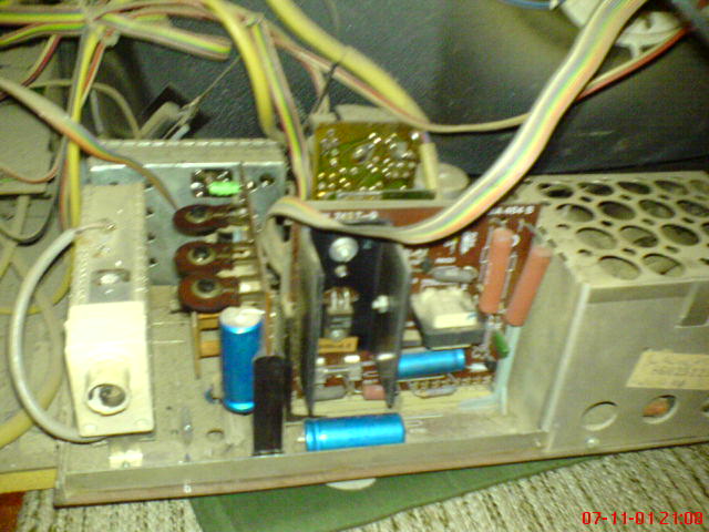

(#) jofy hozzászólása Nov 3, 2007 /
Hali! Lefotóztam a két tápot. Szerintem megegyeznek. Minden esetre nekiugrok aztán majd meglátjuk... üdv. mindenkinek!
