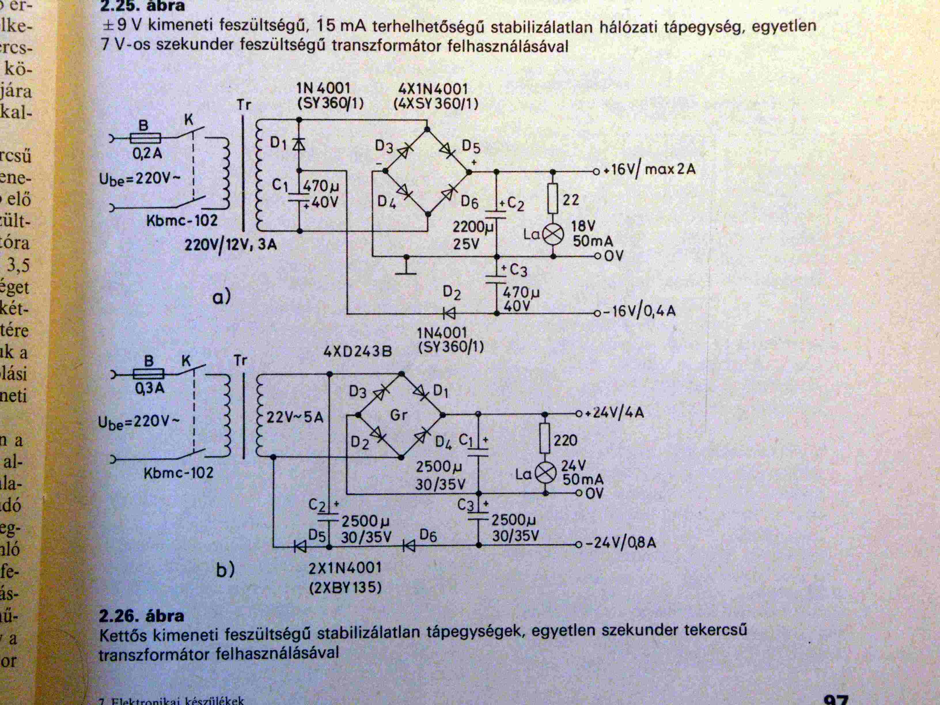

Azt kellene kideríteni mitől lesz ott 78V váltó. Itt egy fénykép +/- tápról. Ez szerint a leközölt nem jó. A D5 diódának nem a testre kellene mennie, hanem a trafó csatlakózás 1pontra. Át lehet kötni?

Hibát keresünk. Van hogy nehéz megfogni. Hogy működött az jó. Akkor minek keressük? Egyet, nézzél meg. U1,2,3 nincs benn. R2 ellenállást forraszd ki. A C1 feszültség mérés AC/DC. Amit várok AC max 1V. DC kb. 30V. Ha ez jön ki akkor a D5 nem jó helyen van. A negatív ágba is 30V kell lennie. Ezt korlátozza R2, és a R3 ellenállás, és a D7 dióda. Ehhez még az kell hogy a pozitív ágon valami terhelés legyen. A képen azért van az égő.

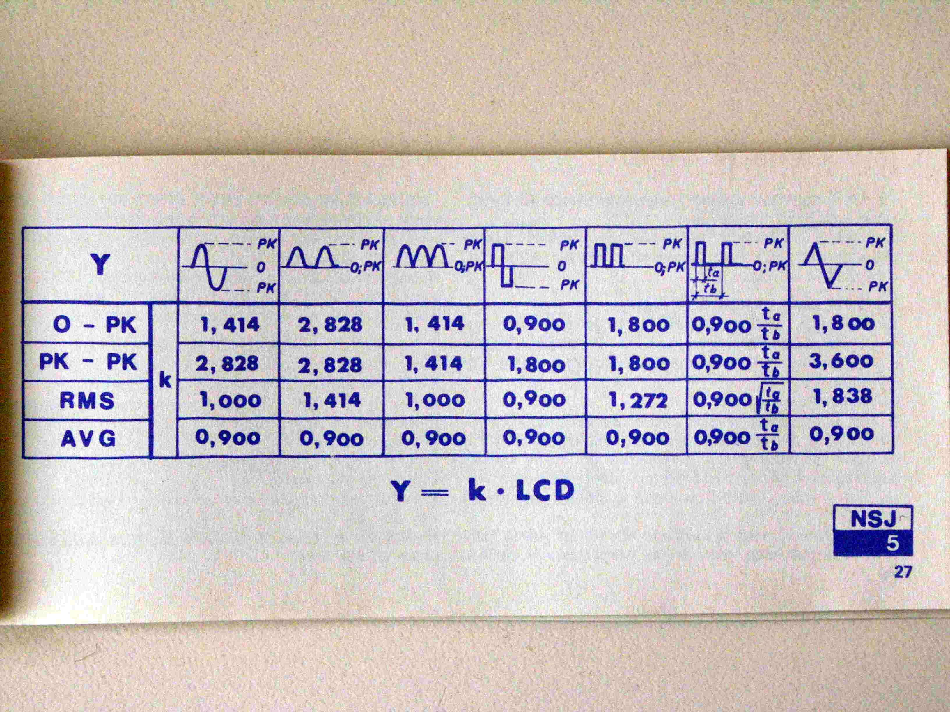

Ne sértődj meg, nem tudom mennyire értesz hozzá. (Én se sokat) Mivel mérted ezeket az értékeket, gondolom digitális multiméterrel, olvastam, hogy a digitális multiméterek váltóban csak a szinte tökéletes szinusz 50Hzet mérik jól, ha már kevésbé szinusz, és/vagy nem 45-55Hz akkor nagy a hibájuk. Ajánlanám mérd le analóg műszerrel, lehet, hogy valamenyik kondi sül ki elég sűrűn, és az adja ezt a feszültséget, ha igen akkor egy kis leterhelés esetén is ez már drasztikusan csökken. Az analóg műszer pontosan fogja mutatni a mért váltófeszültség középértékét. Üdv. Tóbi
Köszönöm hogy hozzászólsz. Digitálisnál tényleg van ez a hiba. Sőt van olyan adat lapom amin le is írták. Abba három szög, négyszög, és kitöltésre, váltózik a szorzó. A gondom az hogy terheletlenül 73V AC, és 230V/60W izzóval terhelve 70V AC ilyen kis szorzó nem létezik. Mert akár 5V is el tudok fogadni terhelve. És akkor kicsi a kondi. De itt AC 70V van, AC 24V –ból ezt hogy csinálja, azt nem tudom.
