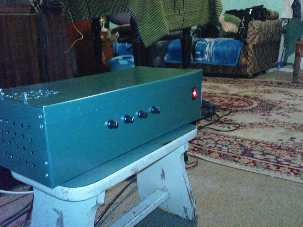

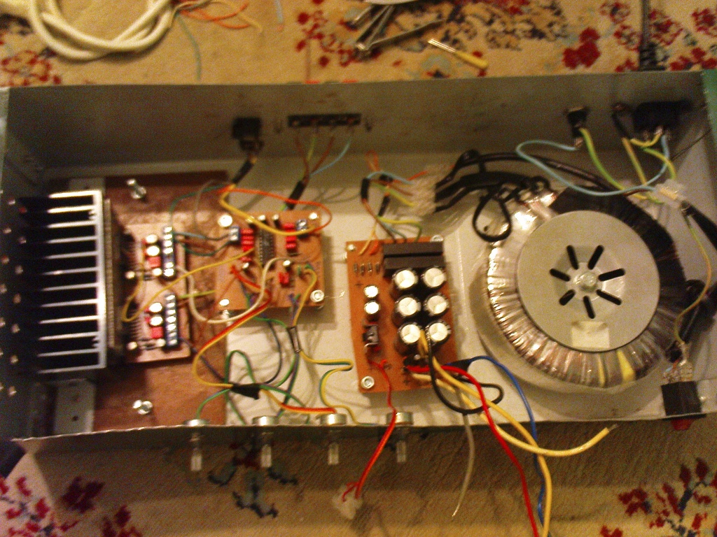

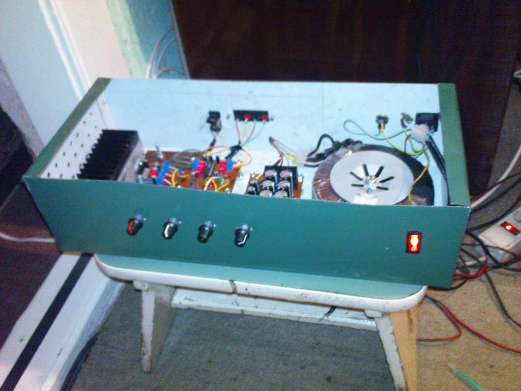

Úgy látszik a szerencse mellém állt. Elsőre be is indult, bár nem mondom hogy nem remegett a kezem
Egyedül a hővédelem kapcsolgatott be mivel nem voltak az ic-k megfelelően felfogatva.Nagyon szép a hangja, nincs semmi búgás, zaj.... Köszönöm mindenkinek, főleg reloop-nak a segítségnyújtását... U.i: még az lm1036 ost kell beindítani + az egészet be kell dobozolni Szerk: képet nem tudtam ide az oldalra feltölteni http://kephost.net/images/mayjizkbdvb2w3itjwo0.jpg http://kephost.net/images/avznhxliugbtf8mrkup.jpg http://kephost.net/images/ielyfhpn4y7iwvtorauv.jpg A hozzászólás módosítva: Dec 24, 2012

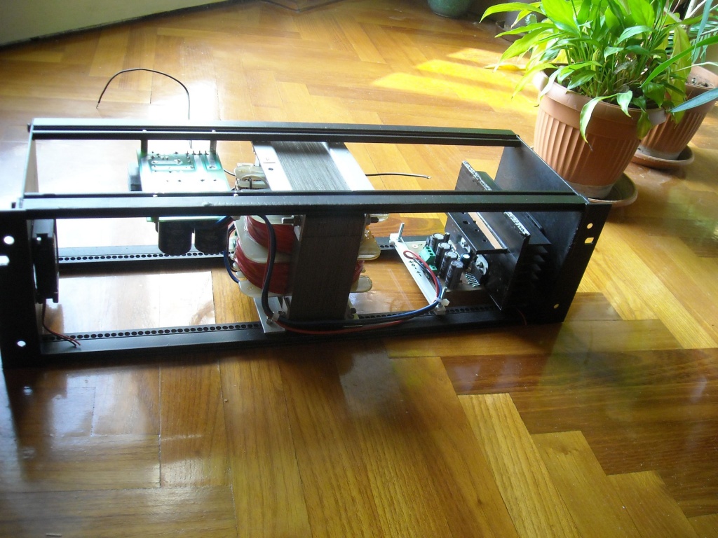

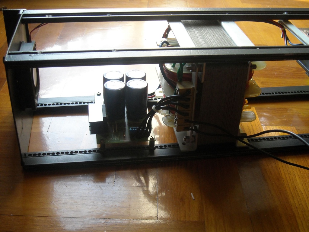

Építettem egy 1x90W-os erősítőt, és erről szeretnék megosztani veletek egy két képet. Az érdekessége, hogy annak ellenére hogy egy darab végfok van benne, sztereó jelet fogad. Az állapot nem 100%-os mert kell a biztosítéknak foglalat, valamint a túlvezérlés lednek kell majd valami meghajtást építeni. Minden jót. Üdv B Bővebben: Link
