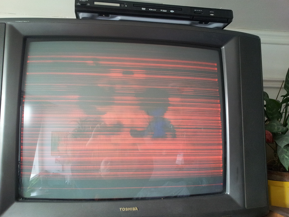

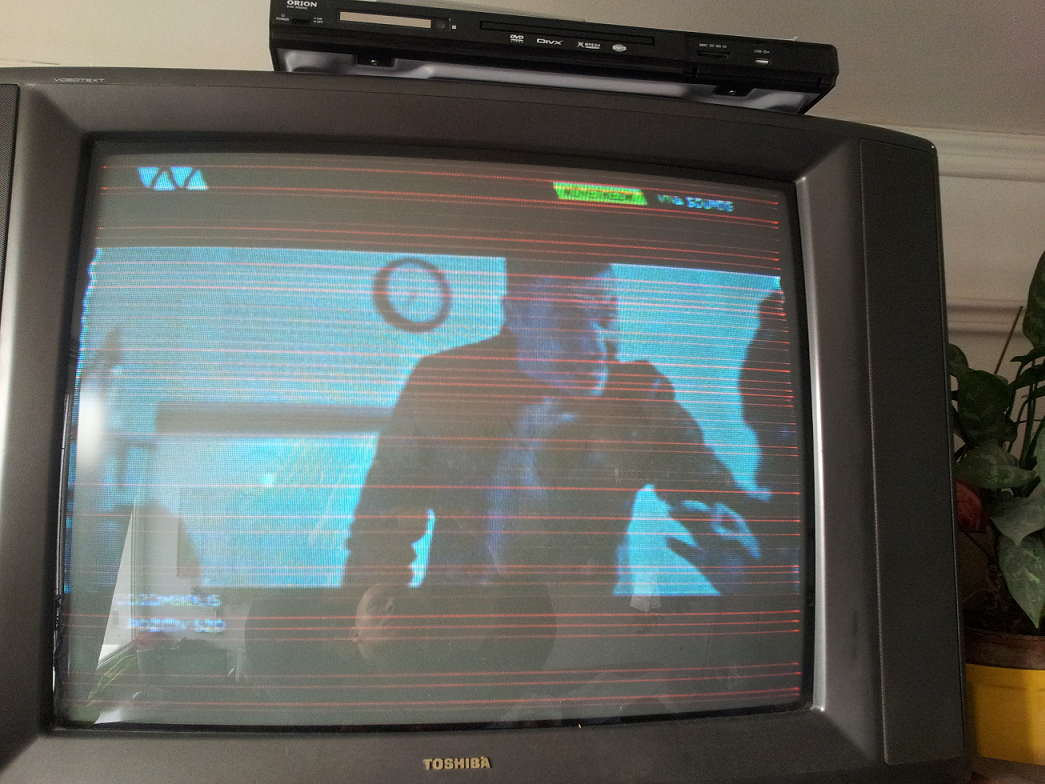

(#) Roli82 hozzászólása Jan 29, 2013 /
Sziasztok! Van egy Toshiba Tv-m.Egy pár héttel ezelőtt vízszintes piros csíkok jelentek meg a képernyőn amit hol csinált hol nem.Átforrasztgattam a forrasztásokat kicseréltem a trimmer potit a képcső panelen és egy darabig jó is volt.Most azt csinálja hogy mikor bekapcsolom a tv-t tök sötét a kép csak pár színes kontraszt látszik.1-2 perc múlva megjön a fényereje a tv-nek de a képernyő közepén egy 20cm-es sávban hullámzik a kép.Kb 1cm-es a hullámzás,nagyon idegesítő kifolyik tőle a szemem.Valakinek valami ötlete hogy hol lehet a baj?
Na "hála" az égnek most csinált egy új hibajelenséget pedig azt hittem hogy nem bírja tovább tetézni a hibát.Most bekapcsolás után volt fényerő utána besötétedett a gép és piroscsíkos is lett.5perc múlva megint "megjött" a fényerő,Piros csíkos és hullámzik a kép vízszintesen.
