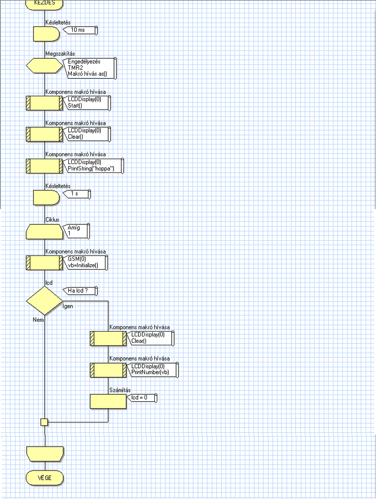

Rendeltem gsm modult és a probléma a következő: nem működik az rxint szerintem. Rátettem egy egyszerű progit ami inicializál és kiírja kijelzőre a retval-t. És mindig 255-öt ad vissza, miszerint nincs válasz, de a pc-re rádugtam és hyperterminálban látszik a válasz ami echo és az"OK". Van tipp, hogy mi lehet a baj?
Timer2 frissíti a kijelzőt.
A hozzászólás módosítva: Szept 11, 2013
(#) watt válasza Gagyicom hozzászólására (») Szept 11, 2013 /
Rosszul állítod be a baudrate-et, vagy a frekit a projectben, ilyesmire tippelek.
(#) Gagyicom válasza watt hozzászólására (») Szept 11, 2013 /
4MHz 9600, a gsm modul válaszol, de a pic nem olvas vissza...
(#) Gagyicom válasza Gagyicom hozzászólására (») Szept 11, 2013 /
Lehet, hogy bug-os az 5.5.2.1? Beállítottam csak simán egy rxint-et, hogy megszakításkor olvasson be string-et nTimout latency 200 10byte. Pc-ről küldöm neki és semmi!
(#) slogan válasza Gagyicom hozzászólására (») Szept 11, 2013 /
Ha csak simán a megszakot vizsgálod ?
(#) Gagyicom válasza slogan hozzászólására (») Szept 16, 2013 /
Sikerült még aznap megoldani a dolgot. Hiába ment a pic 3,3V-ról mint a gsm modul. Kell bele egy max232 a tökéletes komunikációhoz.
