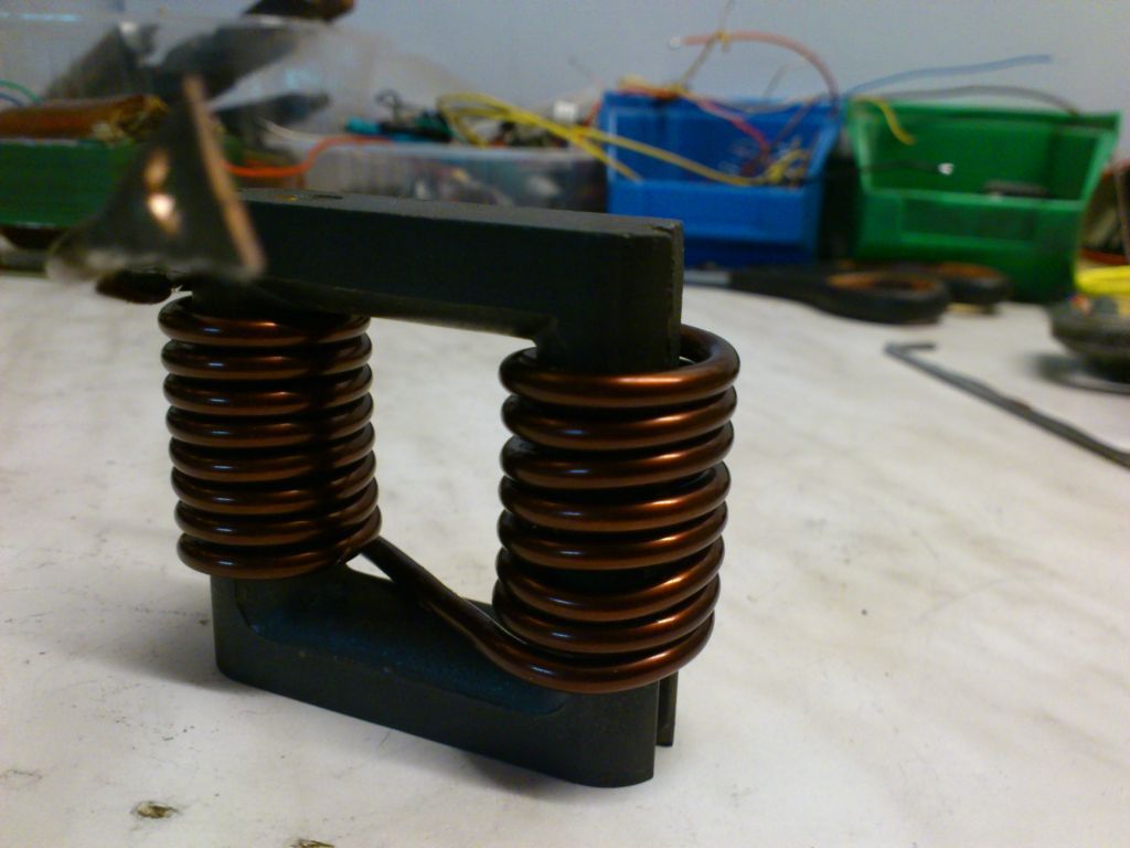

(#) szell69 hozzászólása Feb 21, 2013 /
Csináltam egy folytót U57-ből kicsit másképp.Rakjak bele légrést vagy mehet légrés nélkül is?
(#) granpa válasza szell69 hozzászólására (») Feb 21, 2013 /
Látom szereted a kihívásokat, így nehezebb elkészíteni a fojtót. A 'profik' még a 'H' alakban rakott felek közé is tesznek légrést. Természetesen ebbe is kell vagy 3mm, ki is lehetne számolni (itt van a topicban). A szekunderen is nagyfrkis áram jelenik meg, egészségesebb(ajánlott) többszálasan tekerni(skin-hatás). Gyári gépekben is látni tömör (huzalos) megoldást, de nem az igazi.Amúgy jól néz ki, csak hát...
A hozzászólás módosítva: Feb 21, 2013
(#) Ge Lee válasza szell69 hozzászólására (») Feb 22, 2013 /
Légrés mindenképpen kell bele. A leginkább helytakarékos megoldást ferritrúddal lehet elérni, csak azt nem igen kapni ekkora méretben, illetve több menet kell rá az adott induktivitáshoz.
