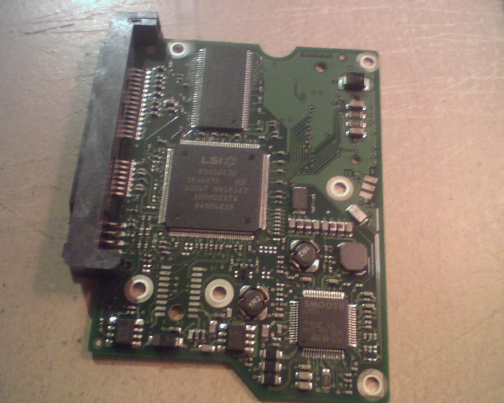

Kaptam egy hibás Seagate 500Gb-os HDD-t (Barracuda 7200.12 ST3500418AS), állítólag egy áramszünet után ment tönkre. Rendesen felpörög, olvas is belőle (nem kattog, stb.) De a bios nem ismeri fel.. Eléggé pici panelja van, esetleg lehetne valahogy javítani? Vagy mi lehet a gondja? És lenne még egy kérésem: Mi az a fehér kis alkatrész? Mert nem tudtam eldönteni... Ellenállása nincs. (szakadás) Az van ráírva hogy: 8P Köszönöm előre is a válaszokat! ![]() Bence
Nem tudom aktuális-e még, de ha halkan morog vagy zizeg pár másodpercig (próbál elindulni) akkor van rá esély hogy a csapágy van megszorulva. Ilyenkor a kikapcsolt és kábelről lehúzott vinyót kézbe kell venni és hirtelen meg kell forgatni a lemez tengelye körül. Ekkor a lemez picit odébb fordul és a következő indításnál van rá esély hogy elinduljon.
