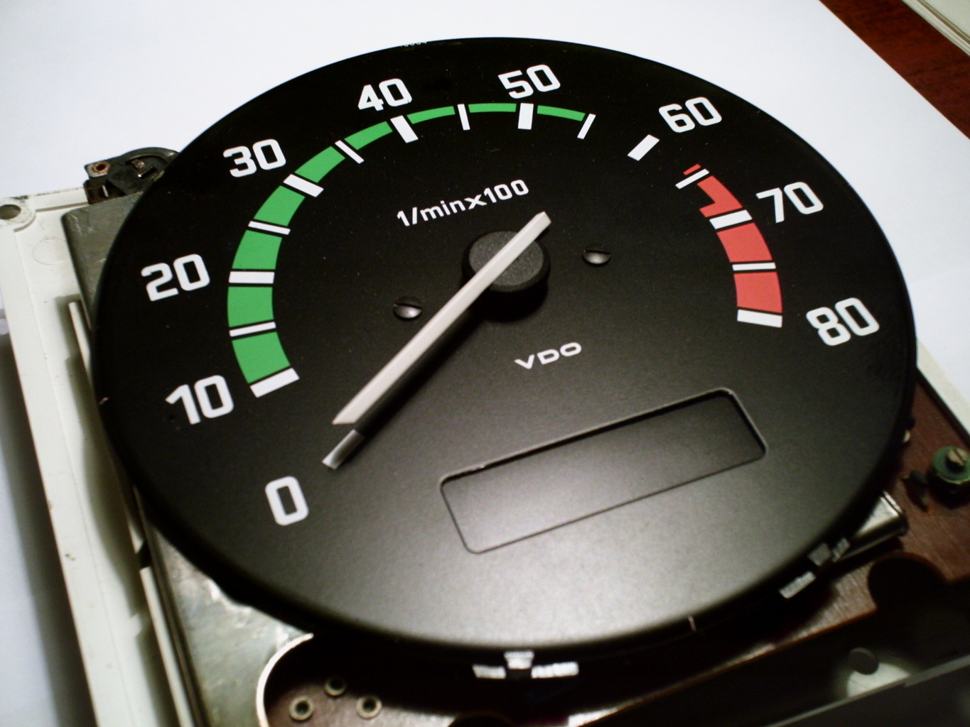

(#) Belfegorr hozzászólása Feb 14, 2013 /
Rendszeres látogatója vagyok a fórumnak.......olvasgatni szoktam és tanulok belőle.
Most azonban megakadtam egy dolgon...szeretnék segitséget kapni ha lehet.
Egy BMW fordulatszámmérő bekötésében. Elektronikával amatőr szinten foglalkozom,
de az autóelektonika számozásait nem ismerem.
Nem tudom hogy mit és hova kell kötni, hogy a fordulatszámmérőt beüzemeljem.
Kisérletezni nem akarok vele, nehogy tönkretegyem, ezért kérem segitségteket.
Mellékelek képet a müszerről , ha valaki felismeri és érdemben segiteni tud kérem tegye meg.
előre is köszi mindenkinek

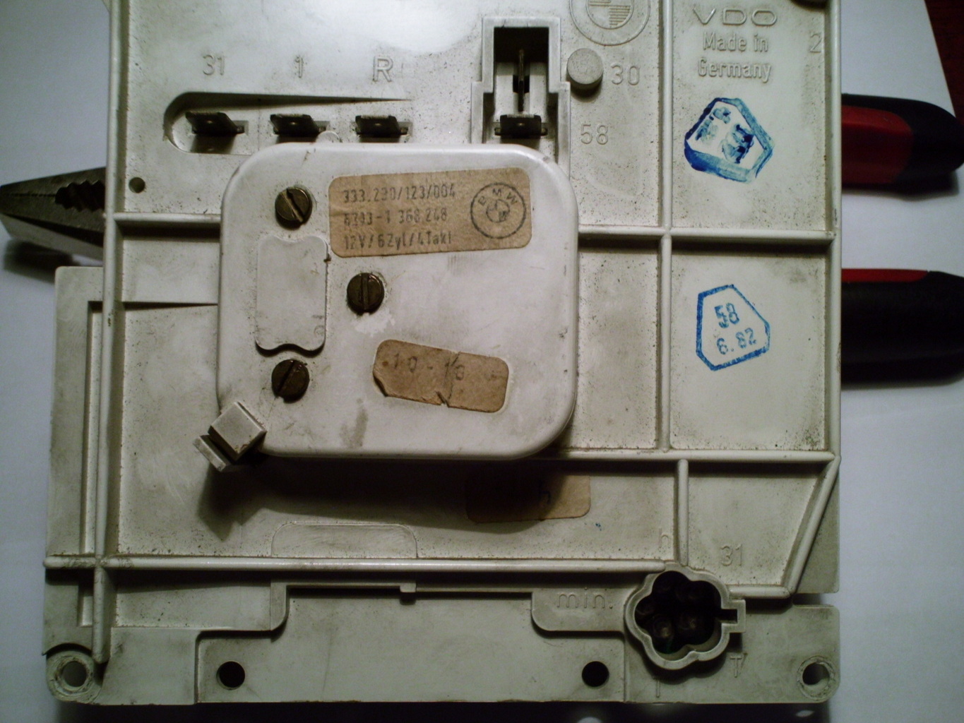

(#) Hogi válasza proli007 hozzászólására (») Feb 14, 2013 /
Most kérdeztem először. Aha szóval nem egyszerű dolog. Azért köszi!

(#) zolika60 válasza Belfegorr hozzászólására (») Feb 14, 2013 /
Itt egy PDF ebből kinézheted a számok jelentését. Bővebben: Link
Zolika60-nak köszönöm a linket, segitett vele, viszont a fordulatmérőn
van egy ,,R,, jelzésü saru is, amit nem találok a táblázatban.
oda mit kell kapcsolnom?
Azt sajnos nem tudom. De szerintem akkor is működnie kell, ha azt üresen hagyod.

(#) sufni-tunning válasza Belfegorr hozzászólására (») Feb 14, 2013 /
30 Akkumulátor állandó áram (lehet biztosíték tábláról le tudod hozni, ha nem , akkor nem árt egy biztosíték sorba)
58 Világítás
31 test
1 megszakító szál (az elosztó megszakítója éa a trafó 1-es kivezetése között. Gondolom ez lesz a fordulat jel)
Az "R" pillanatnyilag nem ugrik be (Kérem a többi kolléga segítségét )

(#) Belfegorr válasza sufni-tunning hozzászólására (») Feb 14, 2013 /
Igen köszi a választ, de sajnos az ,,R,, nélkül nem indul be és ez a gond

(#) proli007 válasza Belfegorr hozzászólására (») Feb 15, 2013 /
Hello! Már bocs, de honnan kapja a fordulatjelet? Ki nem találhatja? üdv!

(#) akos70 válasza Belfegorr hozzászólására (») Feb 15, 2013 /
Nagyon szívesen. Gondolom, abban a részben volt a jobboldali indexvisszajelző, és onnan kapta az áramot.
A fordulatjelet meg az 1.-ről kapja.
Azt biztosan tudod, hogy ez a műszer 6 hengeres motorhoz való. Nem tudom, mibe szerelnéd, 4 hengeressel is működnie kell, csak nem a valós fordulatot mutatja.
