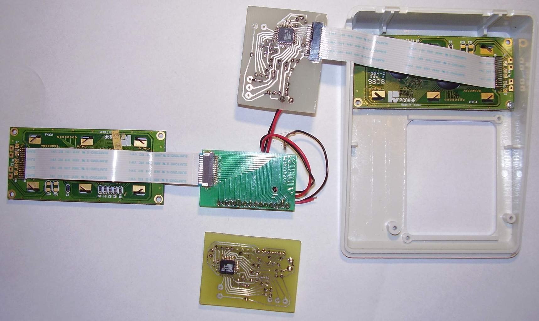

Végre elkészült a tranzisztor teszterem. A panelt átterveztem smd atmega8 ra (rákerült az isp csati is)

Úgy látom ez még a régi verzió , de egyébként dizájnos lett.
