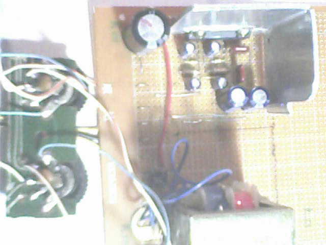

Magasra tete"tek a lecet nekem most az a szandekom hogy lerantsalak .
Valaki megkert csinaljak neki egy regi lemezlejatszohoz (bakelit) erositot , ugy ahogy szoljon, es kormolhese ujra a fekete la"bos ala valokat . Kirantotam egy AN7135 IC-et , egy tonkrement kazetas/cd/radiobol es egy probapanelre gyorsan oszedoptam minimalis alkatreszekel. A tapja kicsi lett ugyan , igy nem lehet rendesen meghajtani, (irtozatosan torzitot a mely hangoknal) , gyorsan becineztem egy kis keramia kondit a potmeter felere, egy kicsit szurve a mely hangokat es kiemelve a kozep/magasakat(lathato a kepen). A lejatszo ugysem tudja a me"lyeket kiadni., de sohasem lehesen tudni nehogy rakose egyebre is .
A remekmu lathato a kepen , nyugotan ocsa"roljatok , birom mind az isten a szidast

RIAA korrektor nélkül aligha szól szépen. Ráadásul igénytelenül csúnya is. Persze ha neked jó nekem is.

Nekem nem jo, nem is tetszik, dobozolva lesz , nemlatszik, raadasul olyan emberkenek kel akinek 60 cm szeles es 1300cm magas szeneszekrenye van , amiben minden elkebzelhato kutyu ami hanghordozo lejatszashos/feldolgozashoz kell benne van, ami nincs azt a letezo kabeles vagy anelkuli csatlakozoval ra lehet csatlakoztatni. En sem ertem ezt minek kelett megepitenem talan csak kotodik ahoz az ocska lejatszohoz , ami nem is regisek , de nem is ujabb komoly cucc, az is egy kompakt zenecuc resze lehetet mivel csak lejatszodja de nem szur erosit semi.

Nem írta, hogy milyen az a "bakelit" lemezjátszó. Lehet, hogy kristály PU van benne, nem pedig mágneses. Ahhoz nem kell RIAA korrektor, csak "sima" erősítés.
(#) zolika60 válasza kistee hozzászólására (») Feb 21, 2013 /
Azt viszont írta, hogy irtózatosan torzított a mély hangoknál. Ezért gondoltam, hogy kéne.

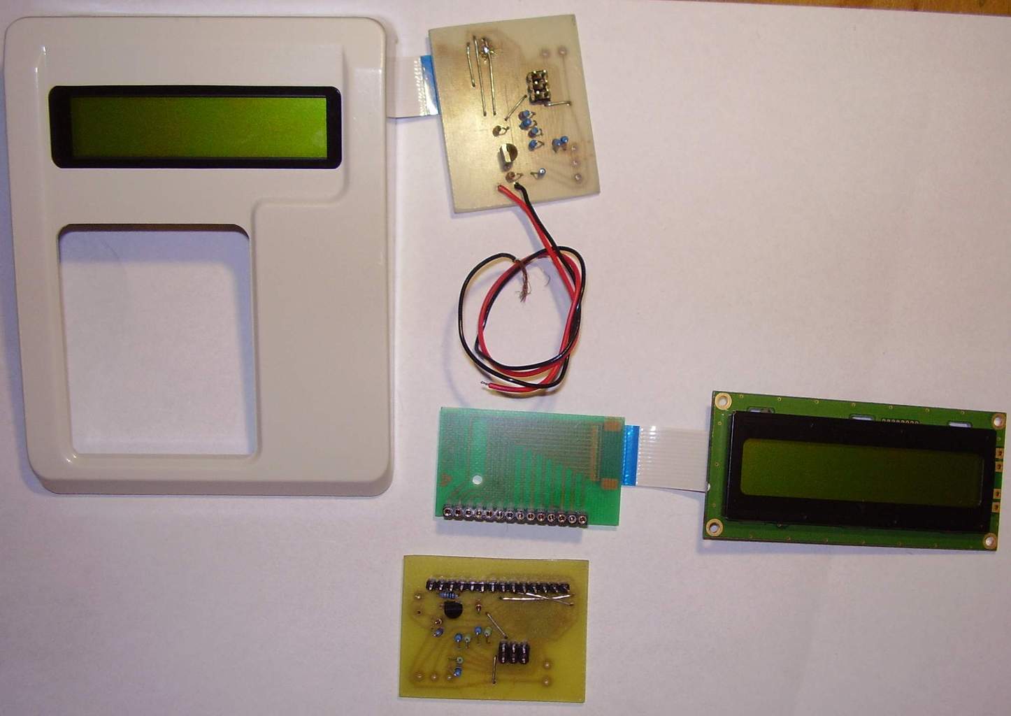

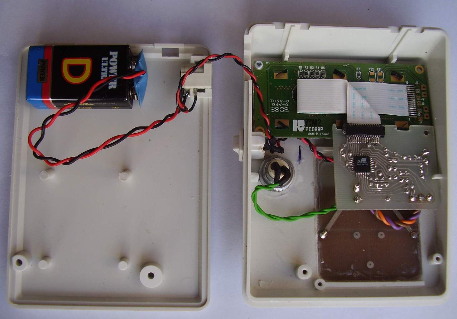

Végre elkészült a tranzisztor teszterem. A panelt átterveztem smd atmega8 ra (rákerült az isp csati is)

Úgy látom ez még a régi verzió , de egyébként dizájnos lett.

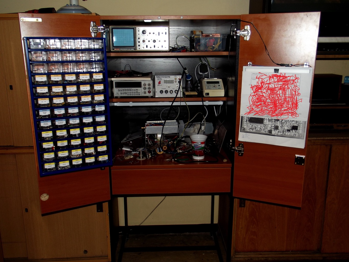

(#) Attila86 válasza Attila86 hozzászólására (») Feb 21, 2013 / 3
Megvettem és felszereltem az alkatrész-tárolót, de még nem laktam be teljesen. Sajnos a pántokat arrébb kellette tennem és ezért nem szerettem volna új ajtót szabatni, ezért inkább fogtam és megfordítottam, majd új lukakat martam bele. Az egyik régit a tároló pont eltakarja, a másik meg nagyon alul van és ott nem annyira látszik. No meg amúgy sem egy nappaliba való bútor ez hanem egy guruló munkaállomás.

Jól néz ki!

Van ilyen fenyőkorongom, amivel faanyagokat javítanak. Ha valahol hibás a felület, belefúrnak zsanérfúróval, beleragasztanak egy korongot a lyukba, és kész. Nálad festeni is kell, mer a szekrény sötétebb, de szívesen adok egyet, ha el akarod tüntetni a lyukat. Keress meg privátban, ha érdekel.

Jól néz ki, ez az alkatrész-tároló ilyen lapos, vagy én nem látom jól?

Nagyon Jó ötlet, Gratulálok!
Kis lakásban, helytakarékosan, nem kell lemondani a hobbiról.

Nem lapos, 155mm mély: Bővebben: Link
