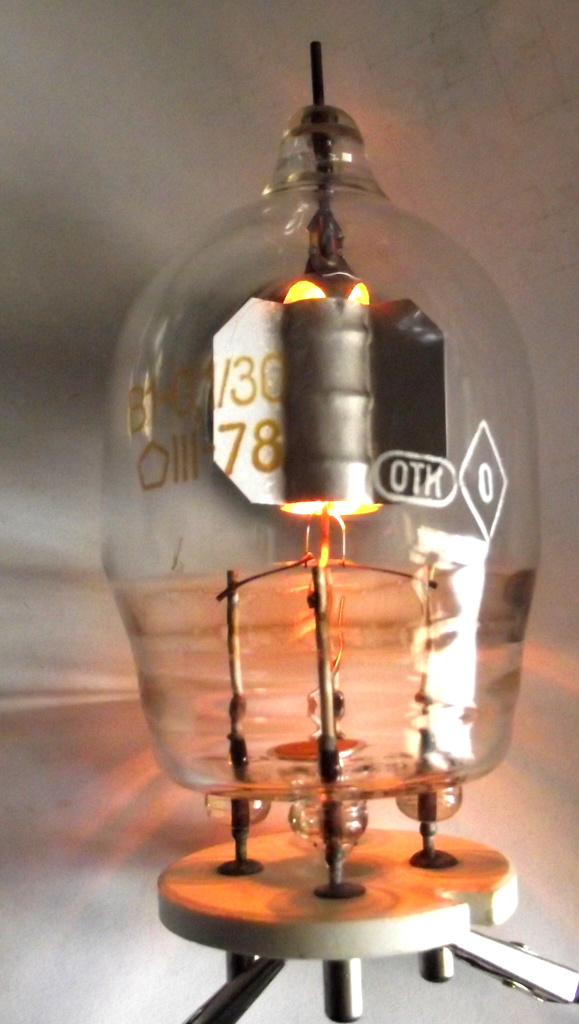

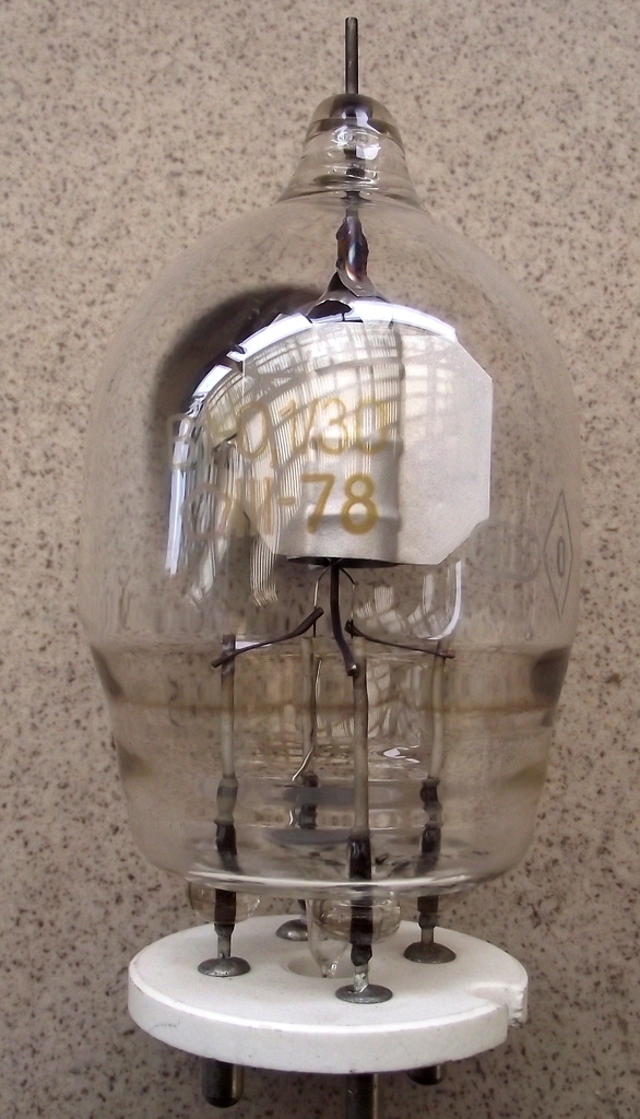

B1-0,1/30 elektroncső, közvetlen fűtésű, adatlapot nem találok hozzá (felépítése szerint dióda).
Esetleg ismeri valaki?
Lábkiosztással szolgálhatok: Bővebben: Link
Testvérei a 705A és a VT255 . Remélem tudtam segíteni. EDIT: Találtam infókat, fűtés stb. A hozzászólás módosítva: Feb 23, 2013
