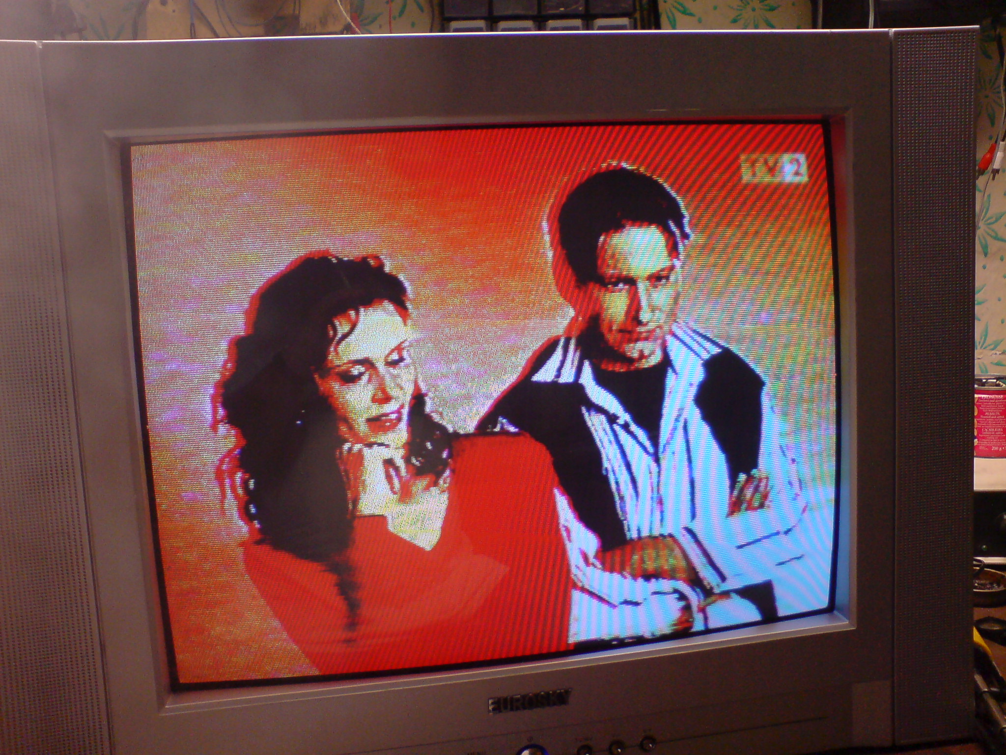

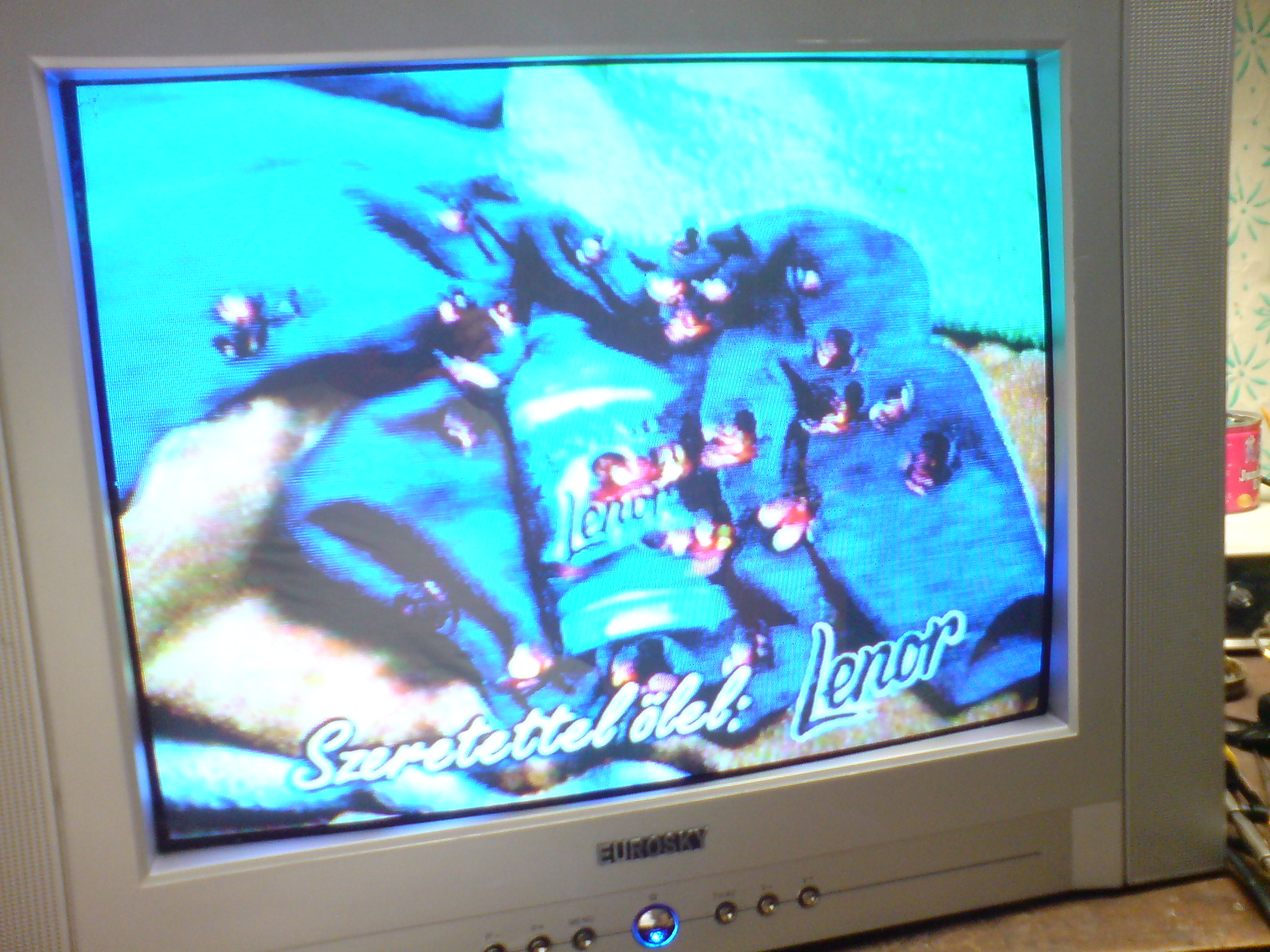

Javítanák egy szuper márkás tv-t, de elakadtam... (EUROSKY)
Már mindent végig bogarásztam amit lehetett és semmi...
Az a tünet, hogy olyan mintha totál tullenne vezérelve a szín. Állítani meg ugye nem lehet ojan egyszerűen
Meg nincs is hol, mert egy prociba van minden
Tudna valaki nekem segíteni, hogy mitévő legyek (A kukán kívül)
Köfike...

(#) lacib válasza csabee hozzászólására (») Nov 9, 2007 /
valami kép félét nem tudnál beszurni hogy milyen az a tulvezérelt szin ?
(#) csabee válasza lacib hozzászólására (») Nov 9, 2007 /
Persze, pár perec és már fent is lessz
(#) csabee hozzászólása Nov 9, 2007 /
A képek
+1 kép
Hát igy elsőre azt mondanám hogy nézd meg a fütő feszültségeket lehet nincs igazam (régen javitottam már tv-t) de ez engem arra emlékeztet mikor a gyenge képcsövet a fütő feszültség növelésével kicsit feljavitottuk
