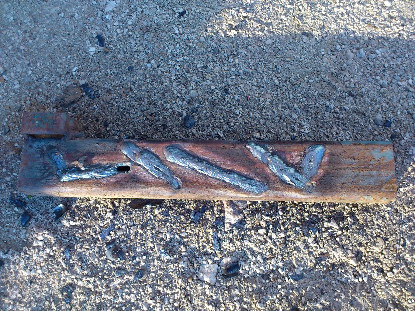

Tegnap megvolt a próba is,hegeszt szépen a gép de ezzel a folytóval más hangja van az ívnek.Az U57-es folytóval halkabb,lágyabb volt az ív,majd csinálok egyet és kicserélem.A főtrafó egy ferritgyűrű 63X38X25 a primer 36 menet 11szál 0,5mm huzalból,az egyik szekunder 3.5mm átmérőjű tömör réz a másik ugyanannyi területű sodrott réz ja és 9 menet.
(#) erdgab válasza szell69 hozzászólására (») Márc 5, 2013 /
Én mondtam,hogy kevés lesz az a fojtó,de egy próbát megért.A varratokon látszik is,most egyéb mástól eltekintve,hogy nem elég a fojtó,de ez csak az én véleményem.Megjegyezném,hogy nagyon szép a géped kialakítása,kinézete,minden tiszteletem a Tiéd.
