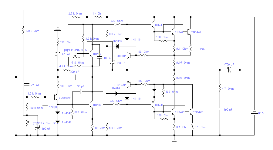

(#) KD mester hozzászólása Nov 8, 2007 /
Megnéztem a rajzodat alaposabban és még találtam több hibát és pontatlanságot.
Az erősítőhöz terveztem rövidzárvédelmet és kialakítottam a megfelelő nagyfrekvenciás kompenzálást.
A kompenzálás a nagyjelű feszültségerősítő kimenetéről jön, így a frekvencia növekedésével átkerül a visszacsatoló hurok ide. Ez nagyon stabil és jó tranziens viselkedésű erősítőt eredményez. A 390pF-os kondenzátor a kompenzáló elem. Még soros R-tag sem kellett, mert annyira alacsony a bemeneti fokozat árama, hogy a tranyó emitterköri meredeksége még igen alacsony és így nem tud kritikusan magas körerősítés kialakulni.
Mégis azt javasolom, hogy a bemeneti tranyó emitterével köss sorba egy 100-200Ohm-os ellenállást és növeld meg a nyugalmi áramát 1mA-ra. Ezt a 2,7Kohm-os ellenállás 680Ohm-osra való cseréjével teheted meg.
Itt a javított rajz. Ez már egy nagyon stabil és jól megtervezett rövidzárvédelemmel ellátott erősítő. Valószínűleg kiváló hangminőséget is fog produkálni. Az alkalmazott végtranyók 250 W teljesítményűek.
Csak ekkora teljesítménnyel lehetett jó rövidzárvédelmet kialakítani, ami nem vág bele a kimeneti jelbe és megengedi kivenni a maximális kimeneti teljesítményt 4 Ohm-ra. 80-90V tápfeszültséggel lehet üzemeltetni.
Végtranyónak esetleg lehet használni két 125W-os végtranyót is párhuzamosan 0,33Ohm-os emitterellenállásokkal, majd azt is lerajzolom.
Az általad felsorolt két nagyon kis teljesítményű és kis áramú kapcsoló! tranzisztor tökéletesen alkalmatlan egy erősítőben való felhasználásra.
Az MJ15003 az egy kiváló tranzisztor. 700Ft lomexben, ha jól emlékszem. (Ennyit még ki lehet fizetni érte. )
A 2n6338 viszont alkalmasnak tűnik ebbe az erősítőbe.
Azt használhatod.

(#) Tom025 válasza KD mester hozzászólására (») Nov 8, 2007 /
Köszi a sok segítséget. Áttanulmányozom a rajzot. A 2SC és az MJE tranyók tudom hogy eredetileg nem erre valók, hanem kapcsolótranyók, de ezt már írtam korábban. Elsősorban a 2N-eket szándékoztam beletenni. A 2N3442 egy 2N3055 szintű tranyó, bár alu tokozása és összevissza felizatozása gyanús nekem kicsit. A 6338-ak 200W-os tuti tranyók. Szerintem elsőkörben azt használom bele. Az MJ15003 is jó lehet, de 6338-ból van itthon elég sok, és ritkán jutok be a lomexbe.
Az én magánvéleményem a 2N3442-ről, hogy nagyrészt csak hamisat lehet már beszerezni és az eredeti sem lenne nagy szám.
Ezekkel spontán megpusztulhat a végfokod, az én tapasztalatom, hogy nem megbízhatóak (a piros feliratos hamis).
A 2N6338 viszont profi tranyó. Katonai célra van kifejlesztve, ahhogy elnézem, tehát az valószínűleg nem is fog cserben hagyni. Szerintem ez Qrva jó tranyó.
Az én 3442-eseim régi darabok, fekete motorola feliratúak. De az alu tok akkor sem csalogat. Biztos hogy ilyen ez eredeti? De inkább 6338-at fogok használni..

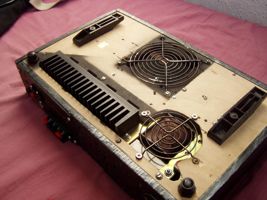

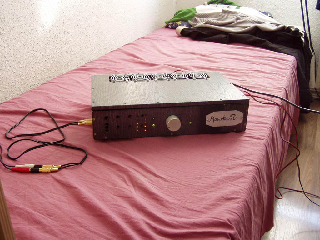

(#) temonddmeg hozzászólása Nov 13, 2007 /
Kedvet kaptam, felteszek én is a kis kompakt 2x25W (= kb. 2x50W zenei telj.) erősítőmről pár képet.
A kapcsolás a hagyományos topológiát követi, szimmetrikus, emitterkövetős komplementer AB osztályú végfok, még a Sipos könyvből jött a kiindulási alap (Texas). A vége nekem 2SD1138 + 1148 és 2SB861 + 863.
(azért nem javaslom, mert már tuti hogy hamis kapható csak, pedig igen jó tranyák)
+- 24 voltról jár, 4 ohmos hangfalakra dolgozik.
8db MBR10200as Schottky dióda végzi az egyenirányítást, a trafó vasmagja eredetileg egy ősi Hg lámpatestnek volt a fojtója
További jó építést nektek, Üdv!

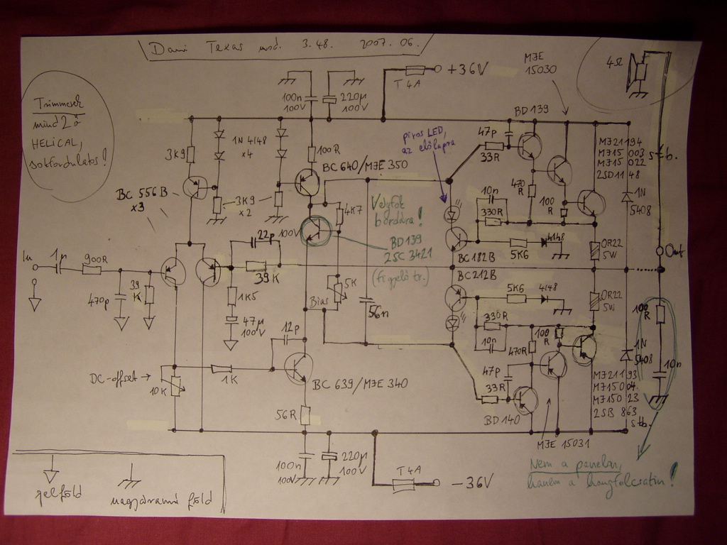

(#) temonddmeg válasza Parázs Gábor hozzászólására (») Nov 13, 2007 /
Itt van a rajz, amit ígértem.
Kíváncsi vagyok a véleményetekre.
(nyugi, 5 sör után már bírom a kritikát D)
(((((A bemeneten a kondi természetesen 1 mikro, nem nano, ahogy látszik.))))

(#) Dzsoni hozzászólása Nov 13, 2007 /
vannak benne hibak (ha igy megepiti vki akkor az arcaba robban az egesz!) , de ugy egyebkent korrekt
1., also tranyok a vegen forditva vannak berajzolva (a 2 meghajto meg a vegtranyo)
2., differenialerosito arama tul alacsony
3., miller-kapacitas (12pF) tul alacsony
4. , DC offset poti helyett fix ellenallas kel, ha jol valasztod meg az erteket akkor nem lesz +/-10mV-nal nagyobb offset, lsd. ST151
5., 5k-s trimmerrel kell sorosan egy ellenallas
6., boucherout-tag hibas, 100Ohm-10nF nem jo, kb. 10Ohm-100nF kell
7., minek harmas darlington? (foleg hogy 8mA a feszerosito arama)
8., jelfoldet es telj.foldet ossze kell kotni egy ellenallassal
9., BC639/640 a feszerositoben es aramgeneratoraban 70 fokos lenne... sok!
Szoval mielott valamit kozreadsz szamolj es gondolkozz! Ne ertsd felre. nem bantani akarlak, sot, orulok hogy valaki tervezget!
(Ha addig modositod mig stabil es megbizhato lesz akkor kb.. megkapod az ST151-et... )
(#) temonddmeg válasza Dzsoni hozzászólására (») Nov 14, 2007 /
Vazze! Tényleg fordítva rajzoltam be az alsó tranyókat.
( NEHOGY ÍGY összerakja bárki is...)
(((((nem lehet törölni esetleg?)))))
Szóval...az 1., 6., és 8. hibák a mostani hirtelen rajzomon vannak, a valóságban nem kerültek beépítésre :o)))
A többihez nem tudok mit fűzni, mivel bizonytalan is voltam bennük, sejtettem, hogy nem ez lesz a tuti. Köszönöm az észrevételeidet, engem nem bánt, írtam is hogy véleményezésre tettem fel, nem azért hogy 1-1 be mehet megépítésre.
