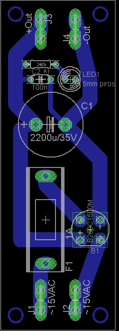

(#) Alex2 hozzászólása Márc 20, 2013 /
Szeretnélek megkérni Titeket, hogy mondjátok meg, milyen hibák vannak a NYÁK tervemben. A kapcsolás ugyan nagyon egyszerű, de inkább ezen tanulnám meg, mit hogyan, mint egy 100 alkatrészesen.
Akárhogy próbálom, nem tudom helytakarékosabban elhelyezni a Graetz és a rögzítő távtartók miatt az alkatrészeket. Ti hogy csinálnátok? Ha a kapcs. rajzban is van javítani való, azt is mondjátok.
Köszönöm előre is.
(#) johny999 válasza Alex2 hozzászólására (») Márc 20, 2013 /
Ez valami feszültségstabilizátor lesz?
(#) kaqkk válasza Alex2 hozzászólására (») Márc 20, 2013 /
Ha teliföldet használsz , sokkal "szabadabban " tudod az alkatrészeket elhelyezni.
(#) Alex2 válasza johny999 hozzászólására (») Márc 20, 2013 /
Inkább csak egyenfesz. táp, de nem stabilizált. Jelenleg egy ilyen LM2596-ossal hajtott áramgenerátoros töltőt hajtok meg vele, ami egy 12V-os NiCd akkupakkot tölt, de bármi másra is használható.
A hozzászólás módosítva: Márc 20, 2013
(#) Alex2 válasza kaqkk hozzászólására (») Márc 20, 2013 /
Kétoldalas panelon gondolod? Mert csak 1 oldalasom van.
Nemérted a lényeget, küldd át emilben a sematikot , megmutatom miről "hablatyolok"
Akkor a másik variáció, azaz a negatívval akarod kitölteni az üres helyeket. Tudom, mi a teliföld, csak van ilyen is, meg olyan is, attól függően mennyire akarnak vele árnyékolni is. Ugyan még nem csináltam ilyen panelt.
Ha lehet, inkább mondd el, mit hogyan, mert meg akarom tanulni! Nem az Eagle használatára gondoltam, - mert azt nem itt kell kérdezni -, hanem a NYÁK kialakítására.
Nem pontosan ugyanazok az alkatrészek, de én valahogy így képzelném el.
Ha a negatívot teliföldként használod , a vezetők fele "eltűnik" egybeolvad és a pozitívat sokkal ésszerűbben tudod végigvezetni a nyákon . Ha ismered a program használatát , tedd fel ide a bord rajzot (ne képfilét) és segítek megérteni mire is gondoltam . Elkéstem johny999 már megmutatta mire is akartam kilukadni
Nah, ja! Olyan Graetz híddal könnyű, de az enyémen egymással szemben vannak a ~ kivezetések, és ráadásul 5mm-es lábtávolsága van.
