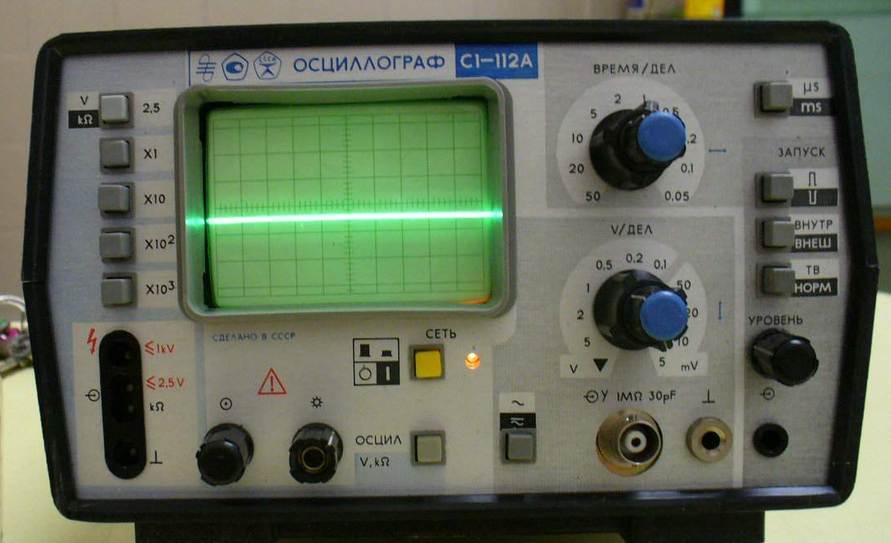

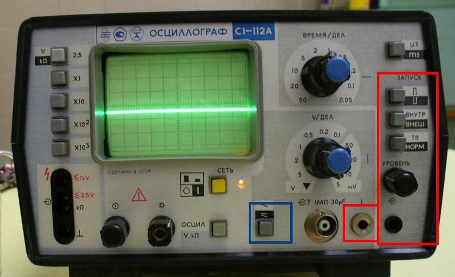

A minap hozzájutottam egy régi ruszki szkóphoz C1-112A. A multiméter részét tudom használni. A szkóp részéhez egyáltalán nem értek még soha nem használtam ilyen műszert, oroszul nem tudok, nem szeretném tönkretenni, ha esetleg valaki elmagyarázná, hogy mi micsoda és hogyan kell használni az nagyon jó lenne. Ha a mérőfej 1:1 állásban van mekkora a legnagyobb feszültség amit mérni lehet ezzel a szkóppal?

(#) pucuka válasza Meggányver hozzászólására (») Feb 21, 2013 /
Allul középen van egy kis szürke négyszögletes gomb, azzal választhatod ki, hogy oszcil, vagy V, kohm. A többi értelemszerűen ki lehet találni, nem egy bonyolult gép.

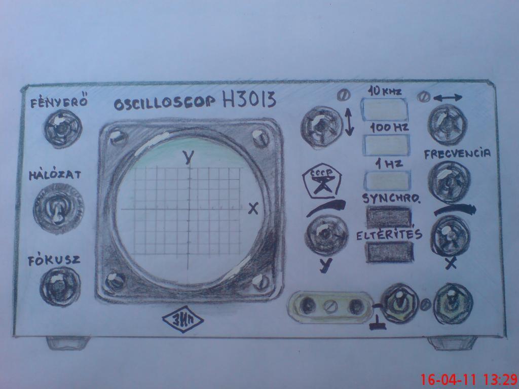

(#) hepi02 hozzászólása Feb 21, 2013 /
Van egy öreg oszcilloszkópom, amivel szeretnék kicsit ismerkedni, mielőtt jobban elszánnám magam és vennék egy korszerűbbet. Viszont még sosem használtam ilyen eszközt, így nem nagyon tudom, hogy mi mire jó rajta(leszámítva azt, hogy tekergetés közben összefüggéseket véltem felfedezni )
Egy régi orosz H3013-as szkópról van szó, teljes nevén Осциллограф н3013.
Tudnátok segíteni? Sajna csak krixkraxokat látok, pedig elvileg 14Hz-es négyszögjelet küldök rá 50%-os kitöltési tényezővel.

(#) nagym6 válasza hepi02 hozzászólására (») Feb 21, 2013 /
Mi az a "krixkrax"? Próbálkozz a jobb oldalán lévó 3 db. poti állításával.

(#) Meggányver válasza pucuka hozzászólására (») Feb 21, 2013 /
Ok akkor próbálkozom. Mekkora lehet a legnagyobb bemenő feszültség (1:1)? Nem szeretném kinyírni.
(#) proli007 válasza Meggányver hozzászólására (») Feb 21, 2013 / 1
Ez egyszerű kérdés, hiszen a feszültségosztó bal szélső állása 5V/kocka jelölésű. Mivel függőlegesen a képernyőn 6 kocka van, így 30V a maximális feszültség. Vélhetően többet is elbír, csak értelme nincs ha kilóg a képből amit nézel. Az 1:1-es osztó, feszültséget nem oszt ugyebár, tehát nem változtatja meg a bemeneti jel maximumot. Tehát ebben az állásban egy kocka méretű ábra 5V feszültséget jelent. Természetesen csúcs, vagy csúcstól csúcsig feszültség, attól függően, hogy egyen, vagy váltófeszültségről, vagy jelalakról van-e szó. Egyébként egy szkóp, mindig csúcstól csúcs értéket mutatja.

(#) Meggányver válasza proli007 hozzászólására (») Feb 21, 2013 /
Köszönöm. Akkor 1:10-es osztoval akár 300V is?
Egy kis segítségre szükségem lenne még.
Amit kékkel kereteztem be az gondolom váltás AC/DC között. Amit pirossal kereteztem be arról fogalmam sincs, hogy mire kell használni és hogy kell használni. El sem tudom olvasni. El tudnád magyarázni?

(#) proli007 válasza Meggányver hozzászólására (») Feb 22, 2013 / 5
A szkóp működését kel ismerni, hogy felismerd a kapcsolók működését. (Nekem nincs ilyen szkópom, meg az orosz sem az erősségem de..
- Egy szkóp a feszültséget mutatja az idő függvényében. Ezt gyakorlatilag a koordináta rendszerben ábrázolja. Ahol az Y tengelyen a feszültséget, a X tengely az időt jelenti.
- Nyilván az Y tengely feszültségosztóját olyan állásba kell tenni, hogy a jel beleférjen a képbe függőleges irányban.
- Az X tengely idejéhez pedig olyan futásidőt kell választani, ahol a kép kiértékelhető.
- Ha pld. hálózati 12V 50Hz-et vizsgálunk, akkor a váltófeszültség csúcstól csúcsig mért értéke, Upp=Ueff*gyökkettő*2. kb. 34V. Dehát az Y állásnál a 5V/div állást kellene választani, mert hiszen függőlegesen 6 kocka van, az 30V lesz. Ekkor, még így is kilóg a képből a jel. Vagy is itt már az 1:10 osztót kellene használni. Az alapvonalat pedig középre, mert a feszültségnek lesz pozitív és negatív félperiódusa.
- Az 50Hz periódus ideje 20ms. Ha az időkapcsolót 2ms/div állásba állítjuk, (itt a kapcsolót a 2-esre, a felső nyomógombot, pedig a ms állásba állítjuk) akkor a képen pont egy periódust látunk az 50Hz-ből. Hiszen vízszintesen 10 kocka van,amit 2ms/div estén - a pont ami a képet rajzolja - pont 20ms alatt teszi meg. Természetesen ha 5ms/div állást választjuk, akkor két és fél periódust fogunk látni a szinusz jelből. Hiszen a szinusz periódusa 20ms, a képernyő futásideje pedig 50ms lesz. Ugyan így vizsgálhatunk egy fél periódust vagy annál kisebb részét is a jelnek.
- Ha a képernyő pont futása nincs szinkronban a jellel, vagy is nem mindig akkor indul a pont a képernyő baloldaláról, mikor mondjuk a szinusz épp a nullpont felfelé futó pillanatában van, hanem bármikor, akkor kép nem fog állni, hanem vagy vándorolnak a jelek, vagy egymásra rajzolódnak. Nos ezért van a szinkron.
- A szinkron nem más, mint egy komparátor, ami egy egyenfeszültséget összehasonlít a bemenő jellel. És ha pld. a bemenő jel nagyobb lesz mint a komparátor referencia feszültsége, akkor indítja a pontot. Így pld. ha a referencia feszültséget 5V-ra állítottuk, akkor mindig akkor fog elindulni a pont, mikor a szinusz pillanatnyi értéke meghaladja a +5V értéket. Vagy is a kép baloldalon mindig a szinusz pozitív félperiódusnak azon pontján fog kezdődni, amikor a +5V-os értéket túllépi. Ezt a referencia feszültséget lehet állítani a potival. De ez lehet akár +5V is, akkor a szinusz -5V-os pontjától fog kezdődni a kép. De mindig, amikor a jel "emelkedik".
- De a komparátor jele meg is fordítható. Vagy is 5V-on fog komparálni, de nem akkor, mikor a jel emelkedik, hanem amikor süllyed. Ezt lehet állítani azzal a kapcsolóval, amin egy felfelé,és egy lefelé mutató impulzus látszik. Ez egyébként négyszögjelek vizsgálatánál hasznos, ha a négyszögjel fel vagy lefutó élét szeretnénk megnézni milyen gyorsan vált. Mert pld. ha a négyszögjel periódus ideje 1ms. De a felfutási idő 1us, akkor ha az időalapot úgy állítjuk be, hogy 0,1ms/div, akkor egy periódust látunk, de nem lehet látni a jel felfutó élének gyorsaságát, hiszen az 1000-szer gyorsabb. Vagy is csak egy függőleges vonalat látunk az élen, pedig az nem végtelen gyors, tehát valami ferde dolog.
Ha most megnöveljük a sebességet 1us/div értékre, akkor látható lesz a jel felfutó éle. De nem láthatjuk a lefutót, hiszen az ezer kockával jobbra lenne. a kép meg 10 kocka. Nos,ekkor kell a szinkronizációnál a lefutó impulzust választani. Ekkor a kép, baloldala a lefutó jelnél fog kezdődni, és így a lefutó él is látható lesz.
- Az X tengelynek kétféle üzemmódja van. Egyik az AUTO, mikor a pont fut akkor is, ha nincs bemeneti jel (mint a képen). Ekkor a szinkron komparátor csak szinkronizálja a pont mozgását. Másik, a normál, vagy indított üzemmód. A pont ebben az állásban csak akkor indul, mikor a komparátor komparál. Amíg nincs bemenőjel, vagy nem komparál mer nem éri el a komparálsi feszültséget a jel, addig a pont ki van oltva és a baloldalon várakozik. Ha komparál, jön a trigger, és indul a pont. Első kényelmesebb, mert jel nélkül is van alapvonal, második esetben biztosabb, precízebb a szinkronozás. Aperiódikus jeleket általában indított, míg szinuszos periódikus jeleket auto üzemmódban vizsgálunk.
- A harmadik (középső) gombot nem tudom micsoda, de a szkópnak lehet XY üzemmódja is, amikor az Y bement feszültsége függőlegesen, az X bemenet feszültsége vízszintesen mozdítja el a pontot. Frekvencia összehasonlító méréseknél lehet pld. használni. A poti alatt van egy bemenet, lehet ide vezetni a jelet.
Másik lehetőség, hogy nem csak belső szinkron (Y-jelből) létezik, hanem külső is. Mikor nem a belső jelből vesszük, a szinkronjelet, hanem külsőleg másik fokozatból vezetjük rá. ez akkor jó, ha a jel aperiódikus, és van egy külső jelünk amivel a vizsgálta pillanat megegyezik. Ekkor külső szinkront használunk, és ennek kapcsolója is lehet.
- A szigeteletlen csatlakozó GND, a BNC csatlakozó háza. Használható más készülékkel történő fix összekötéshez, vagy az X/szinkron külső bevezetéséhez.
Dióhéjban ennyi..

(#) nagym6 válasza hepi02 hozzászólására (») Feb 22, 2013 /
Kifelejtettem, a három fehér nyomógombbal feltehetőleg az eltérítést kell a vizsgálandó jel frekvenciájához igazítani, hogy jó méretű jelalakot ábrázoljon. És a 3 poti: valószínűleg az "Y" feletti a függőleges erősítést-méretet, ,"X" feletti poti a külsö bemenő "X" jel osztója, a harmadikkal gondolom még a triggertszint állítható hogy álló képet kapjunk.

(#) hepi02 válasza nagym6 hozzászólására (») Feb 22, 2013 /
Szabálytalan alakú hullámot rajzol ki a szkóp. Ha nyomkodom a gombokat és tekergetem a potikat, akkor változik a jel, de az alakja nagyjából annyira szabályos, mint egy zempléni hegység.
Valami ilyesmi: Bővebben: Link
És sajnos akár be van dugva a mérőkábel, akár nincs, mindig ilyesmit rajzol ki. A gombokkal és potikkal a funkciójuknak megfelelően tudom a jel alakját módosítani, de nagyjából mindig egyforma a jel. Ha rákötök egy 555-ből épített 14Hz-es 50% kitöltési tényezőjű jelet, akkor sem változik meg a jelalak. Ha az x tengelyből átdugom az y tengelybe, akkor sem történik semmi.

(#) 1984white válasza hepi02 hozzászólására (») Feb 22, 2013 /
Ebben nagyon nem vagyok otthon, de szerintem ez zaj lesz. Valamelyik erősítő vagy táp a készülékben zajos. Puffert át kellene nézni és a földelést is. Remélem segítettem.
(#) pucuka válasza hepi02 hozzászólására (») Feb 22, 2013 /
Ha nem érzékeny a bemenetre, javításra lesz szükséged. A függ erősítő bemenete lóg a levegőben, a bemeneti osztó körül lesz a hiba. Ezzel a problémával át kellene menni az oszcilloszkóp javítási topikba.
(#) Massawa válasza hepi02 hozzászólására (») Feb 22, 2013 /

(#) hepi02 válasza Massawa hozzászólására (») Feb 22, 2013 /
Köszönöm szépen, ezt még csekkolom majd mielőtt szétbontom.

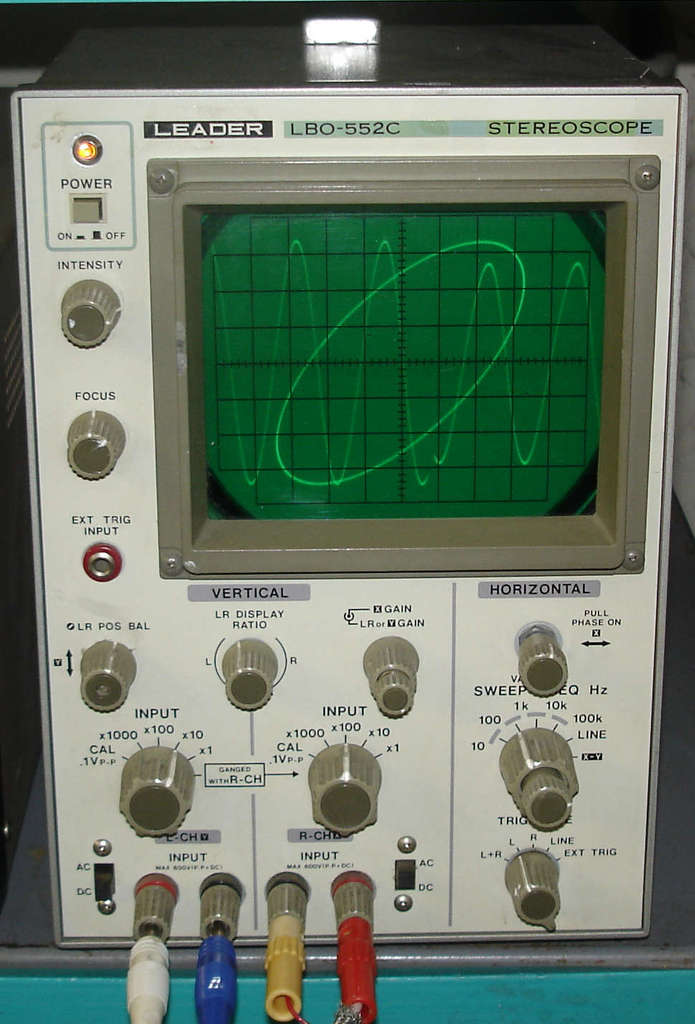

(#) janika002 hozzászólása Márc 12, 2013 /
Vettem egy szkópot 10Mhz-est az urbán elektronikától tanulás céljából(fotó csatolva)!
Ehhez a készülékhez milyen mérőkábel kell banándugós és csavaros csatlakozója van!
Én csak végfokok méricskéléséhez szeretném használni elvileg ez audió célokra van kihegyezve!
Egyébként újszerü állapotban van kivül belül!
Ne haragudjatok a kezdő kérdésért de szerintetek ehhez is kell mérőfej 1:1 1:10(ez mi csoda)!
Ez az első szkópom nem akarom tönkre tenni!
Köszönöm szépen a segítséget!
