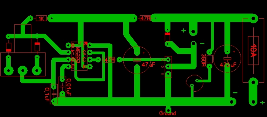

(#) crazybob válasza pimi9 hozzászólására (») Feb 13, 2013 /
Igen most látom, hogy a 2. elkót 47µF a 47 ohm után kellett volna bekötnöm.
A hozzászólás módosítva: Feb 13, 2013
(#) Orbán József válasza crazybob hozzászólására (») Feb 13, 2013 /
Hali. Azért nézd csak meg azt a FET-et, akkor is megy arról a motor, ha fordítva van benne. Mindenféle diódák vannak a FET-be és fordított irányba szépen működtethetik a motort, csak nem kapcsolja ki.
(#) crazybob válasza Orbán József hozzászólására (») Feb 13, 2013 /
Sikerült megoldanom. A változatosság kedvéért a FET és az IC is rosszul volt bekötve. Most viszont már tökéletesen működik.
Köszönöm a sok segítséget.

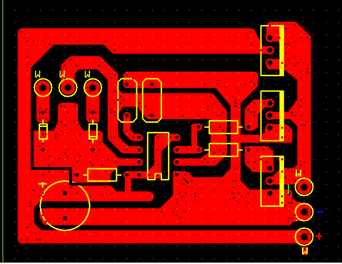

(#) crazybob hozzászólása Feb 16, 2013 /
Az lenne a kérdésem, hogy a biztosítékok mennyire zavarják a rendszert, ha így vannak beépítve. Kell-e esetleg utánuk egy kondi, vagy nem?
Előre is köszi!
A hozzászólás módosítva: Feb 16, 2013
(#) kadarist válasza crazybob hozzászólására (») Feb 16, 2013 /
Nem kellett volna elrontani a nyákot ezekkel a nyúlványos fóliaszakaszokkal. Az eredeti is nagyon jó volt, csak annyit kellett volna tenni, hogy a pozitív tápágba beépítesz egy biztosítékot.
(#) crazybob válasza kadarist hozzászólására (») Feb 16, 2013 /
A másikkal csak az volt a baj, hogy nem tükrözve volt beépítve az IC és ezáltal csak az áramköri részre tudtam betenni a chipet. Itt ezt a problémát már megoldottam és sikerült szint négyzetalapúra megcsinálni. Ezért csináltam újra. Meg menet közben zárlatos lett az egész és megsült minden rajta. Ezért is gondoltam 2 db biztosítékra. Egy a motornak egy pedig az IC-nek. Meg így most már a hűtőborda is szépen elfér. Amennyiben ez így működik akkor meg is építeném.
Próbáld meg az eredeti nyáktervet úgy megcsinálni, hogy egy biztosítékot rá tudj építeni a lapra. A hosszú kondenzátorvezetékek csak rontanak a zavarszűrés hatékonyságán, ezért ezt mellőzni kellene. Inkább csináld meg összefüggő nagy rézfelületekkel és ne nyúlványozz.
Hát az igaz, hogy a másikban a + és - távolsága csak 2,7 cm itt meg 6. De inkább akkor rád hallgatok. Akkor a másikba tegyem bele mind a 2 biztosítékot? Vagy elég az IC nek a 0,65A-es?
Elég egy biztosíték, aminek a kioldási áramát a motor maximális áramfelvételéhez kell igazítani.
Én csak azért gondoltam a kicsire is mert félek, hogy valamit megint összeforrasztok és megsül az IC.
Hát ne forrassz össze és akkor nem sül meg. A biztosíték nem biztos, hogy megvéd egy IC-t, mert a kioldási ideje alatt simán tönkre tud menni.
Akkor kiegészítettem a régit. Így jó lesz?
(#) kadarist válasza crazybob hozzászólására (») Feb 16, 2013 / 1
Miért nem töltöd ki rézzel az üres részeket. A szűrés hatékonyságát meg a zavarok nagyságát jól lehet csökkenteni a telefóliás megoldásokkal. Kicsit több festék kell a maratásnál, de megéri.
Egy jó példa erre: Bővebben: Link
Talán azért, mert zöldfülű vagyok
Filóztam is, hogy mire való a zónakitöltés.
Vagy nézd meg ezt. Nincsenek nyúlványok, csak rövid, tömör vezetések.
Alakítottam rajta egy kicsit. Remélem így már közelebb van egy igazi NYÁK-höz. Azt hiszem, hogy itt az ideje megépíteni ,mert sosem lesz kész. Köszi a sok segítséget.
Egyébként próbáltam Diptrace-el megterveztetni a beültetéseket, de nem sikerült dűlőre jutnom vele. Pedig az alkatrészeket is megterveztem úgy ahogy kell, de mégsem lett jó, na meg minig 2 oldalasat akart csinálni nekem.
(#) agressiv válasza crazybob hozzászólására (») Feb 16, 2013 /
A circad98 olyan egyszerű, mint a faék és gyorsan lehet vele dolgozni.
Van ott még bőven kitöltenivaló, de jó irányba haladsz.
(#) crazybob válasza kadarist hozzászólására (») Feb 16, 2013 / 1
Most már tényleg megépítem.
Sikerült működésbe hozni az áramkört, csak az a 47 µF-os kondit kellett egy nagyobbra kicserélni. Nekem most ott is egy 470 µF-os van és úgy már nem rángat rajta a motor. Már csak az lenne a kérdésem, hogy olvastam valahol, hogy a frekvencia emelésével megszüntethető a motor sípolása. Ezt miként lehet elérni?
(#) mex válasza crazybob hozzászólására (») Feb 16, 2013 /
A C1 most 100nF. Cseréld ki kisebb kapacitásra, mondjuk 22-33nF-ra.
(#) crazybob válasza mex hozzászólására (») Feb 16, 2013 /
Most olyanom hirtelen nincs, de esetleg még van egy 10nF-os mint ami mellette van, vagy párhuzamosan 2*10nF, az már 20nF.
(#) vargalaszlo0405 hozzászólása Márc 11, 2013 /
Szeretnék segítséget kérni.
Egy barátomnak kellene egy fordulatszám szabályozót építenem. Egy méz pörgetőhöz kellene, amit egy akkus csavarhúzó motorja hajt, a saját áttételével. Autó akksi a tápja. Full gázon a berendezés szépen szalad, de az egyszerű 555 ös kapcsolás N csatornás mosfettel (BUZ 11) (itt találtam egy oldallal feljebb asszem.) hamar feladta nem lehetett szabályozni a fordulatot. Arra gondoltam, talán a szabadon futó berendezés, ill. a motor által termelt áram impulzusok visszaütöttek és kinyírták a fet et, vagy a védődiódát. (még nem volt időm megmérni)
Azt szeretném kérni, ha van valakinek egy lehetőleg egyszerű de erős, jól biztosított kapcsolása ami ehhez a szerkezethez jó lehet kérem segítsen. Előre is köszönöm!
(#) vargalaszlo0405 válasza (Felhasználó 13571) hozzászólására (») Márc 12, 2013 /
Bevásároltam. És terveztem egy nyákot is. Azt szeretném kérni ha lehet nézd át, hogy jó lesz e. Légyszíves ne nevess ki nagyon de nem találtam a térkitöltés funkciót, azért van "satírozva". (ritkán használom a programot és messze nem ismerek még mindent rajta)
Express pcb-vel készült sajnos én csak ezt tudom valamennyire használni.
Védődiódát nem kaptam még csak hasonlót sem, ezért pc tápból bontott kettősdiódát terveztem bele. (ez elvileg 40 A ig jó )
A potinak csak a kivezetéseit terveztem bele mert egy szalagkábellel terveztem bekötni.

(#) proli007 válasza vargalaszlo0405 hozzászólására (») Márc 12, 2013 /
Így már látom.
De ennél egyszerűbben is meg lehet oldani, ha PrintScrren-t megnyomod és a Pait-be bemásolod, majd bnp-ben elmented.
De volt benne hiba, "Kijavítottam." a plusz tápot kár volt körbe vezetni a nyákon, a tápszűrő kondinak közvetlen az 555 mellett a helye. A plusztáp és az 555 8-as lába közé, be lehet tenni egy diódát, akkor kevésbé rángatja a motoráram az 555 tápját.
üdv!
