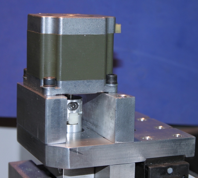

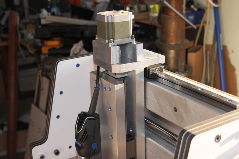

A Z tengelyre felkerült a körmös kapcsoló és a léptetőmotor.

(#) nagy hoho hozzászólása Márc 16, 2013 /
Ma felkerült az Y tengely léptetője. Lassan haladok de biztosan. A körmös tengelykapcsolót félig besüllyesztettem a hídlábba így csak 21 mm-es távtartó kellett.
