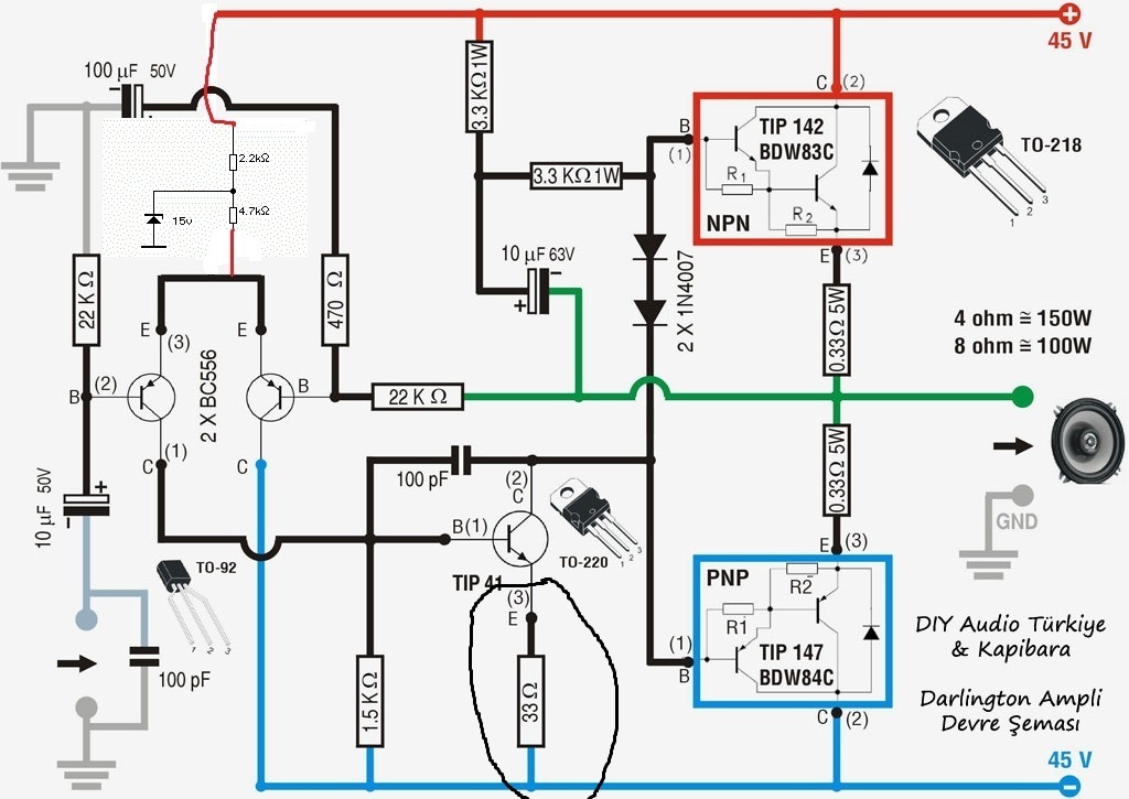

(#) blasz hozzászólása Márc 22, 2013 /
Sziasztok a képen levő rajzon kivettem a 33R ellenállást és trimmert tettem a helyére,mert a megadott értéken 42mV volt a kimeneten igy szinte 0.02mV -ra betudtam állitani.Maradhat igy szerintetek?
(#) reloop válasza blasz hozzászólására (») Márc 22, 2013 /
Szia! Az 1,5k ellenállás módosítása lenne a legalkalmasabb a kimeneti egyenfeszültség nullázására. Amit választottál, azzal a TIP41 lineáris működése romlik, no nem katasztrofálisan
(#) blasz válasza reloop hozzászólására (») Márc 22, 2013 /
Nekem nincs bent az utólagos 2 ellenállás és a 15v dióda,ha számit valamit.Mértem 1Khz szinusszal nem vettem észre semmi jelalak változást.
De köszi,az 1.5K le vagy felfelé módosítása lenne jó? Vagy trimmert oda?
De faragatlan vagyok Szia ez az első
A hozzászólás módosítva: Márc 22, 2013
Ha visszarakod a 33 ohm ellenállást, akkor az 1,5k értékét 2k-ra kell növelni. Köss vele sorba 470 ohm-ot. Fejben számoltam, remélem nem fogtam mellé.

(#) highand válasza reloop hozzászólására (») Márc 23, 2013 /
Az igaz, hogy romlik a TIP41 linearitása, viszont nő a hurokerősítés. A végeredmény közel azonos lenne, de ellenállás nélkül csúnyább a klipp-ben a jelalak általában.
(#) blasz válasza highand hozzászólására (») Márc 23, 2013 /
Szia semmit nem vettem észre,különbséget,igy marad a trimmer a 330R helyén.

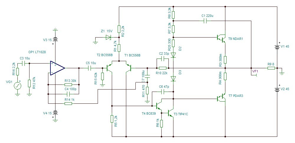

(#) highand válasza blasz hozzászólására (») Márc 23, 2013 /
Ha átalakítod így, akkor egy High End erősítőt kapsz. Ennek így 0.01%-nál kisebb a torzítása még 100W-on is, 10W körül pedig 0,005%.
R25-el kell bejátszani a nyugalmi áramot. A kimeneti középfeszültséget R12-vel a legkényelmesebb beállítani.
Megéri..
A hozzászólás módosítva: Márc 23, 2013
Köszi lementettem kipróbálom majd

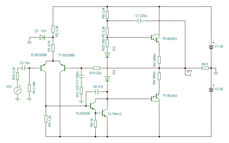

És itt a létra teteje. Ezzel a kiegészítéssel eléred a 20.000 USD kategóriát. 0.001% alatt a torzítás.
Garantálom neked.
Kimaradt egy 33pF. Cseréld ki a rajzot.
Módosítottam, most már a jó van csatolva, a 33pF-el.
