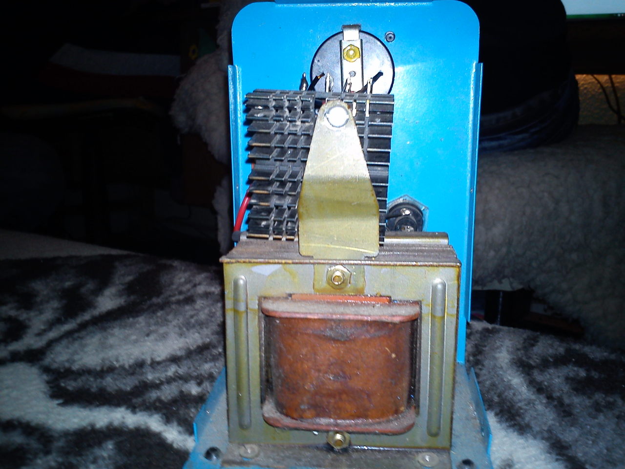

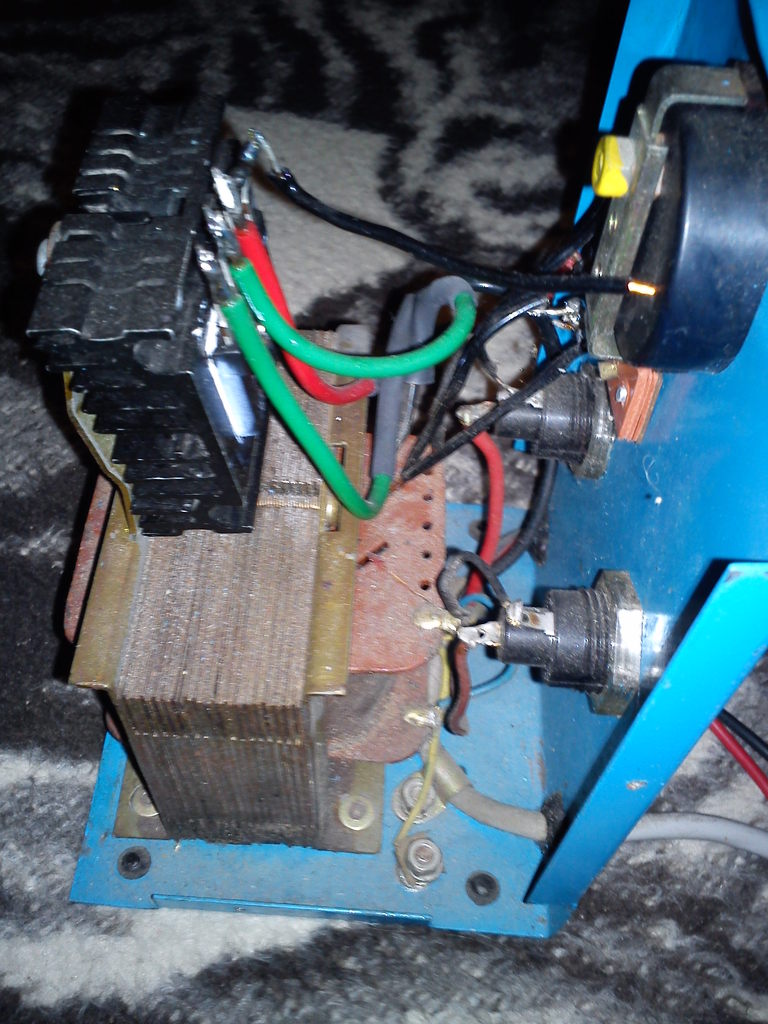

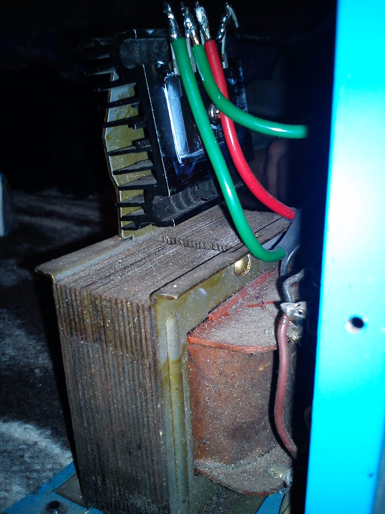

Kimértem dióda híd nélkül a trafót. 4 szál jön ki szekundernek. Felosztottam a szálakat 1-2-3-4-nek ,és mindet külön-külön kimértem, V-ot és A-pert. Legkevesebb V: 1,7
Legtöbb V: 11, A-per 18-19 közt van. Ezt sikerült mérnem , csodálkozok hogy ennyi mikor nem nagy trafó. Pár kép róla.
(#) reloop válasza boris92 hozzászólására (») Márc 23, 2013 /
Ampert gondolom rövidzárlatit mértél. Ha jól gondoltam, akkor többet ilyet ne tegyél, mert megárt a trafónak.
A 11V-os szekunder feszültségből lehet ugyan erősítő tápegységet készíteni, de jóval kevesebb lesz a teljesítmény 100W-tól.
(#) boris92 válasza reloop hozzászólására (») Márc 23, 2013 /
Nem lehet valahogy kihúzni belőle 11 V-nál többet ? Mert ahogy bevolt kötve 17-18 V közt volt diódahíddal.
Vagy valamilyen kapacitás is jelen volt a dióda-híd kimenetén és azért mértél 17-18V-ot, vagy kihagytad a mérésből az a vezetékpárt, amelyik ehhez a váltakozó feszültséget szolgáltatta.
17-18VAC-ből sem lesz valami falbontó erősítő.
Ahogy nézem a mért eredményeket , 2-2 szál jön ki szekundernek , és 2 egyenirányítót lehet rátenni , jól gondolom ?
(#) reloop válasza boris92 hozzászólására (») Márc 24, 2013 /
Lehet két független tekercs, vagy egy olyan tekercs aminek van két közbenső megcsapolása. Ha jobban el szeretnél ebben mélyedni menjünk át ebbe a trafós témába.
(#) boris92 válasza reloop hozzászólására (») Márc 24, 2013 /
Hát csak ezen gondolkodtam , ezeket nem lehet valahogy együtt használni ?
Az erősítő szempontjából nem fog nagy csoda történni. Ha jól becsülöm, az a transzformátor 80-100VA-es lehet. Teljesítmény szempontjából egy 2x30W-os erősítőhöz lenne elég. Ideális esetben két egyforma 15-20VAC szekunderre volna szükséged.
Úgy van ahogy gondoltam. Az egyik SEC az 13,7 V , a másik 7,25 V egyenirányító diódával.
