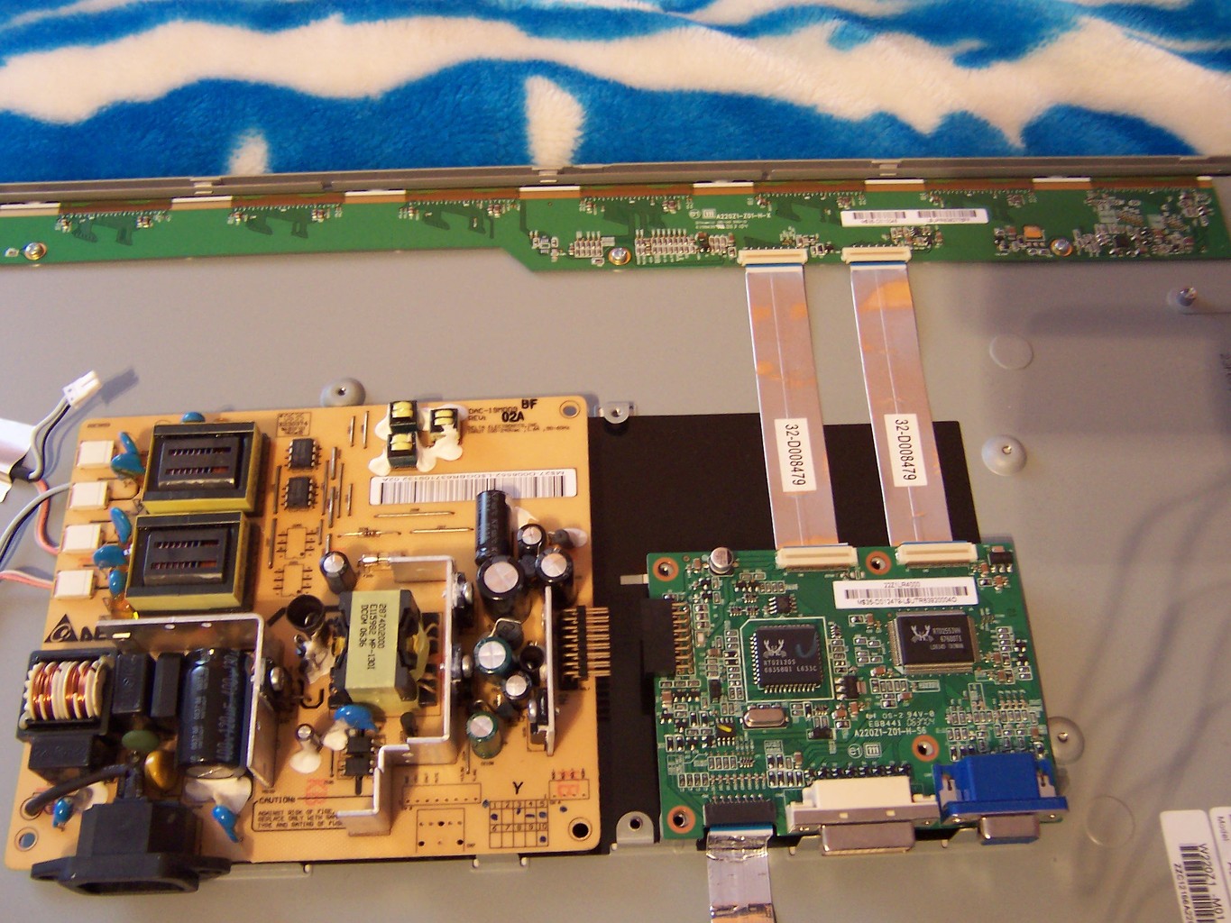

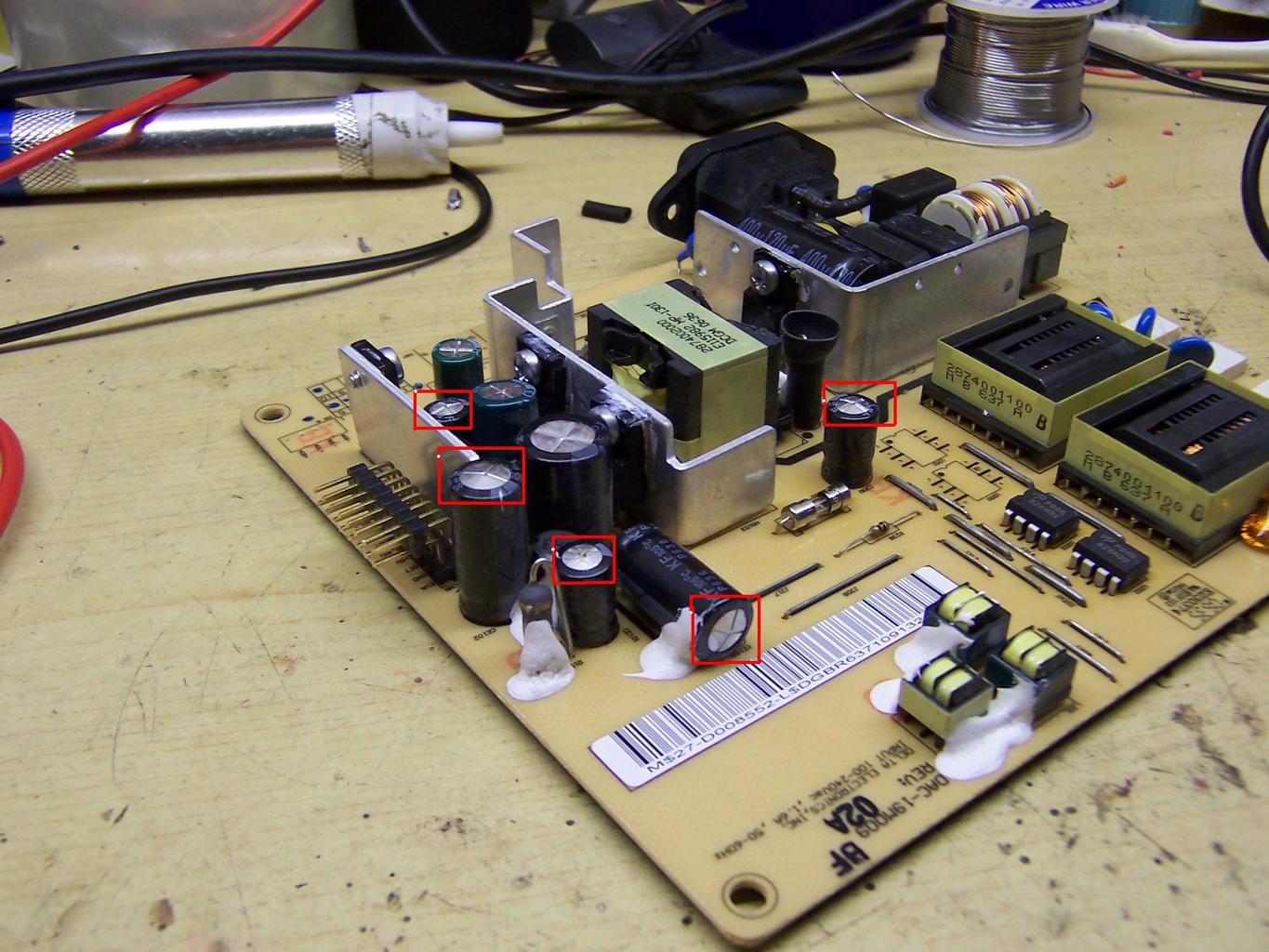

(#) mraulajos hozzászólása Márc 23, 2013 /
Hozzám került a képen látható monitor. (adattábla) Fokozatosan elment róla kép, tehát semmit nem mutat. A másik képen a tápegység látható, bejelöltem egy pár púpos végű kondenzátort. Okozhatja ez a problémát? Ha igen, miért? Rakjak nagyobb feszültségűt? Köszönöm!

(#) agressiv válasza mraulajos hozzászólására (») Márc 23, 2013 /
Egyértelműen az az oka annak, hogy nem hajlandó rendesen működni a monitor. Azért mentek tönkre, mert a folyamatos impulzusüzem és a meleg miatt egyszerűen elhasználódtak. Ez teljesen természetes jelenség, cseréld őket ugyanolyan értékűre és menni fog.

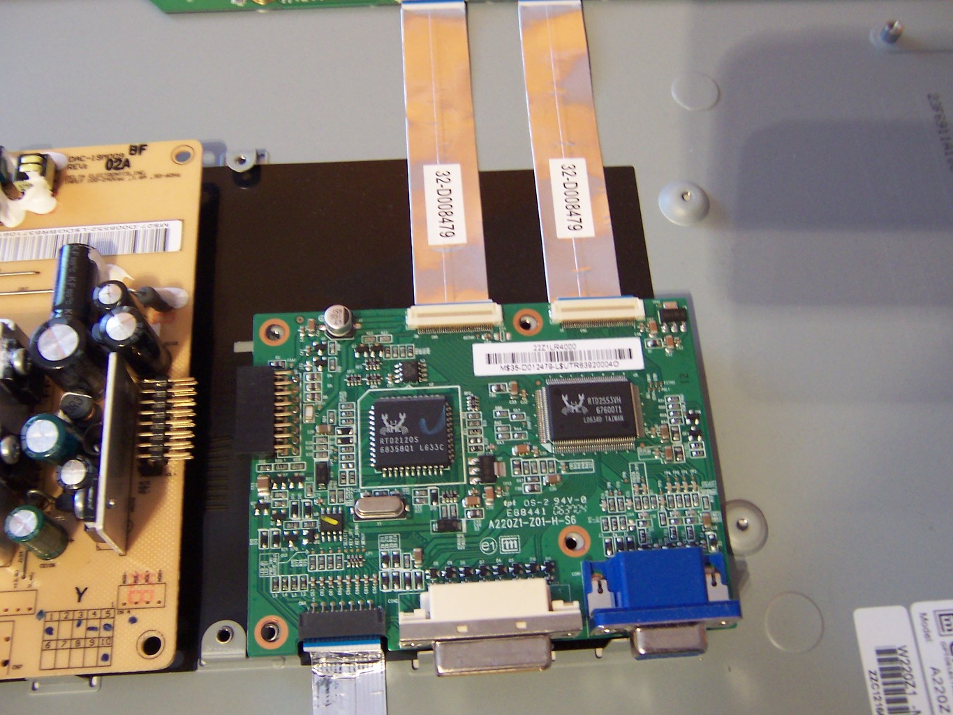

(#) mraulajos válasza agressiv hozzászólására (») Márc 24, 2013 /
Köszönöm, én is így gondoltam, hogyha ezt látjátok problémának akkor kicserélem az összeset. A videóvezérlő az az, ami mellette van? (kép) Azon nem látok elkót, esetleg SMD be.?

(#) mraulajos hozzászólása Márc 25, 2013 /
Légyszi erre valamit. Kösz! Bővebben: Link
(#) zolika60 válasza mraulajos hozzászólására (») Márc 25, 2013 /
Elég ha a tápban kicseréled a kondikat. Viszont ott azokat is amik hibátlannak néznek ki.

(#) mraulajos válasza zolika60 hozzászólására (») Márc 25, 2013 /
Ki cseréltem az összes kondit, tökéletesen működik. Köszönök minden segítséget!
