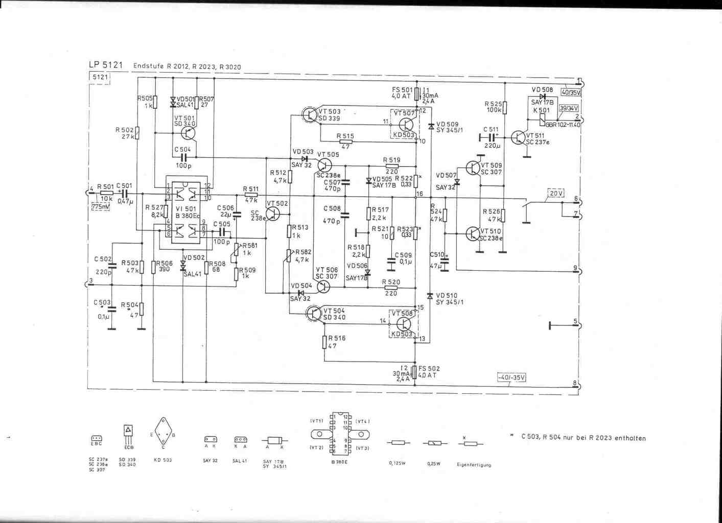

Sziasztok!, tegnap előtt hozzám került egy VERMONA REGENT 2023-as típusú erősítő, a végfok vég tranzisztorai teljesen zárlatba mentek, velük együtt a meghajtó tranzisztorokkal. Volt benne egy elég különös integrált áramkor is, úgy néz ki alakra mint pl. egy TBA 810 AS, csak eben a tokban 6 darab NPN-tipusu tranzisztor található ahogy a rajzon is látható. Én az iccét ki forrasztottam, és az egyik tranzisztor a tokban E-C-közt át vezet, tehát az már nem jó, így hát helytesitettem 6-darab BC 547C-tipusu tranzisztorra, gondolván hogy jó lesz az oda, de valójában nem tudom a pontos adatait ennek a típusú icé-nek. Most az erősítő működik, és a kimeneten 2,5mV található, és a kimeneten be áll plusz és mínusz ágba is az össz feszültségnek a fele tehát az jó, DE! vannak vele problémák!, az egyik az hogy az IC-9,8,7-es lábánál lévő BC547C-tranzisztor rettenetesen melegszik úgy hogy a kezem se bírja!, a másik dolog az hogy mikor teljesen fel tekerem a hangerőt akkor be be reccsen a hangsugárzó, és torzít is, de csak nagyobb hangerőnél!. A kérdés az volna hogy helyesen cselekedtem hogy az ICÉ-t le cseréltem 6-darab BC 547C-re vagy oda más típusú tranzisztorok kellenének?, gondolom ezt a típusú ICÉ-t már nem igen lehet be szerezni?!, mitől torzíthat a végfok?, és miért melegszik az az említett tranzisztor?. Amit még nem mondtam el!-mivel ez egy igen öreg erősítő a végfokba startból le cseréltem az elektrolit kondenzátorokat ujjakra, akkor a finál tranyókat a KD 503-as tranzisztorokról le cseréltem 2N5686-es tranyókra, a meghajtó tranyókat pedig BD 237, BD238-asokra, a VT 501-es tranyót is le cseréltem BD 138-asra, a VT502-est BC547C-re, a VT505-öst BCB182-esre, és a VT 506-ost pedig BC212-re. Ami még fejtörést okoz nekem, az az hogy nem tudom hogy jók e a VD501-es, és a VD502-es diódák, mivelhogy ha le mérem őket a műszeremmel dióda állásba egyik irányba se vezet ez a dióda!, most ez normális?, amúgy milyen fajta dióda volna ez?, ilyen típusúval még életembe nem találkoztam! elég furcsa a jelölése is a rajzon. Aki tud azt kérem segítsen mert el akadtam ezzel a géppel! Köszönöm!.

Szia, az első link nem jó!, a SAL 41-es diódát nem ehet helyettesíteni két darab 1N4148-as diódával?. A másik dolog hogy nincs valami ötleted a 9,8,7-es lábon levő tranzisztor melegedésére?. Ja és még valami!-a SAL 41-es diódának nekem csak két lába van a középső hiányzik.

(#) reloop válasza soos csaba hozzászólására (») Márc 25, 2013 /
Szia! A SAL41 szerintem jó. Folyass rajta 1-2mA-t, nyitó irányban 1-1,2V körül kéne essen.
A 7,8,9 áramgenerátor, elég komoly teljesítménnyel VT501 kaliberű tranyót válassz!
Szerk.: R522-523 meg lehet kissé nyúlva a zárlattól, cseréld!
Vedd ki VD503 - 504-et. Ha ettől a bereccsenés megszűnik, akkor az R522-523, vagy az R517-518 okozza a problámát. Az utóbbi végül is gyanúsabb.
A SAL41-et javaslom mérd ki! Ha 1N4148-cal pótolsz a két áramgenerátor emitter-ellenállását újra kell méretezni. Mi szól a SAL41 ellen?

A SAL41-es diódáimnak csak két lába van, a középső le van törve, ha rá mérek egyik irányba sem vezet, igaz lehet azért mert sorosan van benne a két dióda?!.

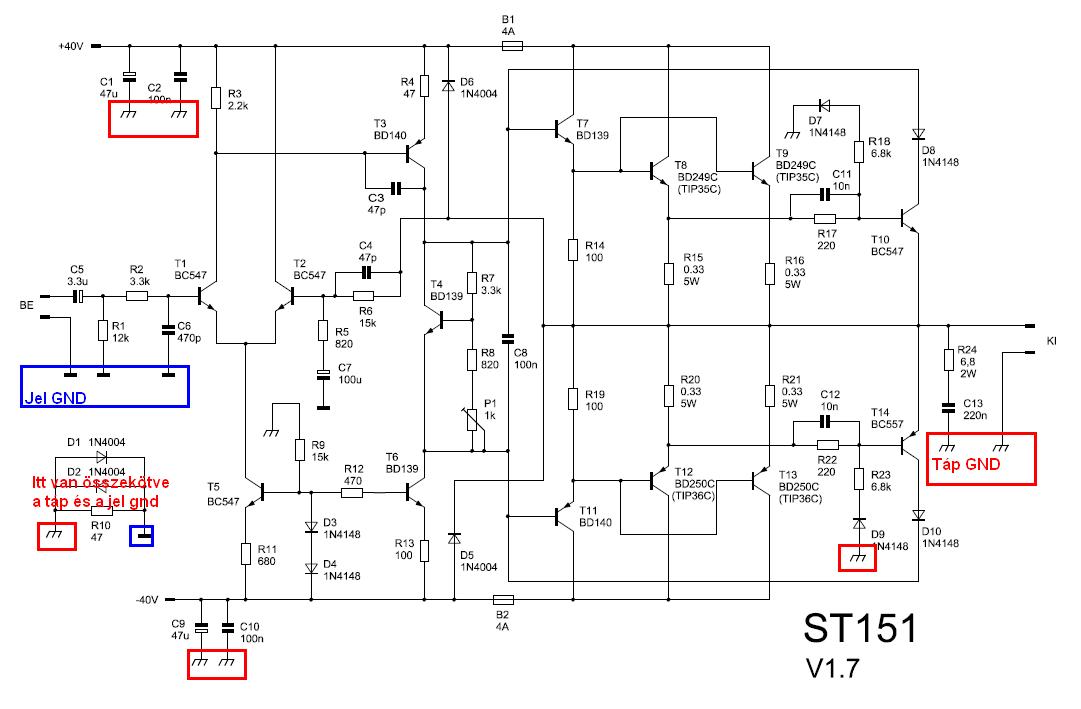

Nem tudom mennyire tudod visszafejteni a rajból, ez egy teljesen közönséges differenciálerősítős - áramgenerátoros áramköri részlet. Ami nálad melegszik az az uniman kolléga jóvoltából feltett adatlap szerint hűtést kap. Csak azzal az egytranzisztorral kell foglalkozni, úgy ahogy leírtam. Nézd meg az ST151 rajzát, mindenre megtalálod benne a választ.

Szia reloop! Na meg oldódott a probléma!. A javaslatod szerint ki vetem a VD 503-504-es diódát, és úgy már nem reccsent be a hangsugárzó!. Az ellenállásokkal minden rendben volt meg volt az értékűk, hanem a VD506-505-ös diódákkal volt a gond, a műszer szerint jók voltak de én le cseréltem 1N4001-esre őket, és most már nem csinálja ezt a recsegést! Valószínűleg feszültség alatt át húztak a diódák, és azért lehetett ez a recsegés. Amúgy a VD504-503-as diódákat is le cseréltem 1N4148-asra.

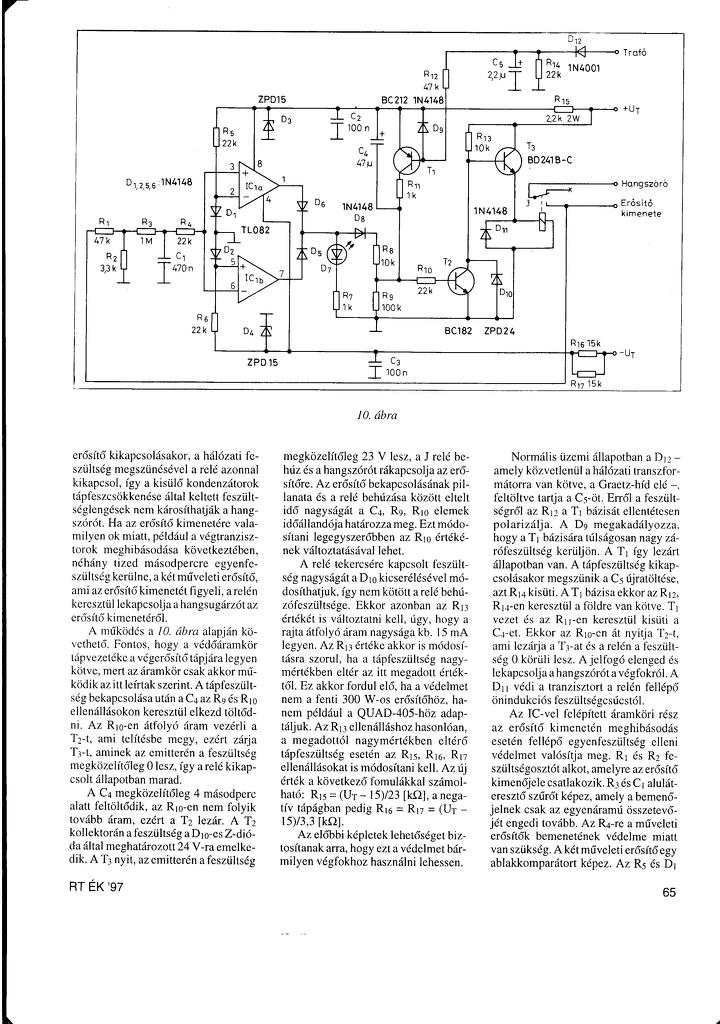

Kedves kollégák lenne egy kis gondom, van nálam egy erősítő amibe az Urbán István tervezte hangszóró védelem van egy kicsit át alakítva +-30V,ra az R15-470,Ohm az R15-16 8,2K,Ohm. az összes többi alkatrész meg egyezik a feltett rajzon lévő alkatrészekkel. A következő a hiba jelenség, a relé bekapcsolás után egy pillanatra be húz az után ki is ejt 1-2 másod perc után újabb bekapcsolásnál ismét 1-2 másod perc és megint ki esik a relé. A vég fok panelok le vannak kötve róla, ki cseréltem a kis tranzisztorokat és a BD241 est a diódákat kiforrasztottam és meg mértem tökéletesek. A kis tranzisztorok cseréje után egy darabig jól működött de egyszer csak be halt az egész én szerintem az előtét ellenállások után van a gond mert a nagy R15 2W,os ellen állás után 17,2V mérek a földhöz képest a R16-17 kis ellen állás után meg csak 12V,ot. Az lenne a kérdésem, hogy szerintetek itt mekkora feszkót kellene mérni ? vagy esetleg szerintetek más lehet a hiba oka ? A válaszokat előre is köszönöm.
(#) reloop válasza Haliapu hozzászólására (») Márc 25, 2013 /
Szia! Mikor lekapcsol T1 kinyit? Kisüti C4-et? A C5-R14 eredetileg 50V amplitúdójú félszinuszhoz van méretezve, ott nincs változtatás?

(#) Haliapu válasza reloop hozzászólására (») Márc 25, 2013 /
Szia, énszerintem az átalakítással ronthattak el valamit mert az RT.ben el olvastam a cikket amit erről a védelemről irt a tervezője.Ott az van, hogy kisebb feszültség használatnál ki kell az R15-16-17 es ellenállást számolni a következő képlet alapján R15=(UT-15)/23KOhm, a negatív tápban pedig R16=R17=(UT-15)3,3KOhm ez így számomra egy kicsit zagyvalékos eltudnád esetleg érthetőbben magyarázni? És az R13 ellenállás értékét is meg kék úgy változtatni,hogy a rajta átfolyó áram kb. 15mA legyen. Amúgy most szedtem ki a kondikat is mérésre és a 47µF-os kondi csak 4,7µF de gyárilag 47µF van rá írva. Majdnem el felejtettem a táp +-32V.

(#) 13_Balu50 válasza Haliapu hozzászólására (») Márc 26, 2013 /
Nekem is ilyen van 2db kb 5 éve tökéletesen működnek, +-33V-ról megy AZ R15 ellenállás nálam 2,2K helyett 1K de 2 W-os az fontos, az R16-17-os ellenállás nálam 15 K helyett 3,3 K.
A T3 vagyis a BD241 Emitter én bázisán a D10-es Zénerdióda feszültségét kell mérni az nálam 12 V mert 12 V-os RECO relével megy. De nálad 24 V-nak kellene lenni, ha 24 v-os a reléd.
