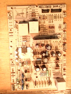

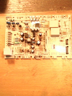

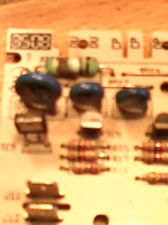

Üdv mindenkinek! Van egy Candy cty 1246/1-03 S típusú m.gép javításom. A gépet szétkapták, és úgy hozták javítani. A vezérlőn van egy ohmos huzal ellenállás,és szét van égve.Nem tudom az értékét! A másik gond,hogy minden drótot lehúztak róla,nem tudom mit hová kell csatizni,megköszönném ha valaki egy rajzot,vagy fényképet feltenne nekem! Ja, a gép csak csapágyas volt! Rokonoktól ments meg Uram!!!
(#) yulo5310 hozzászólása Márc 28, 2013 /
Bocsi! Kicsik lettek a képek,ezt a nagyítás dolgot még nem vágom. Az elégett ellenállás az első képen legfelül a legnagyobb,a második képen középen van egy hasonló,értéke nem bizti,hogy ugyan olyan. Szép napot mindenkinek Doxa
(#) tevesbeci válasza Khimaira hozzászólására (») Márc 29, 2013 /
Szerintem elszállt a panel táp része,javítható pár alkatrész cserével.
