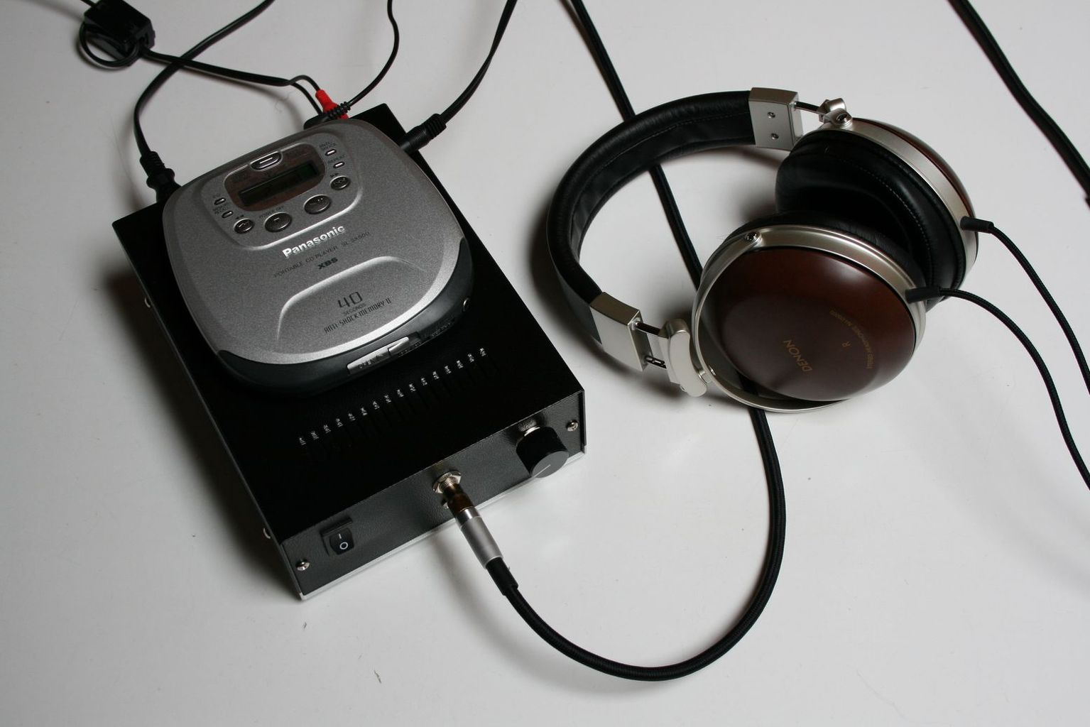

(#) Alkotó hozzászólása Ápr 5, 2013 /
Fejhallgató erősítő, ESP113 alapján, Alkotós megközelítésben (Reloop ajánlására).Képek itt.

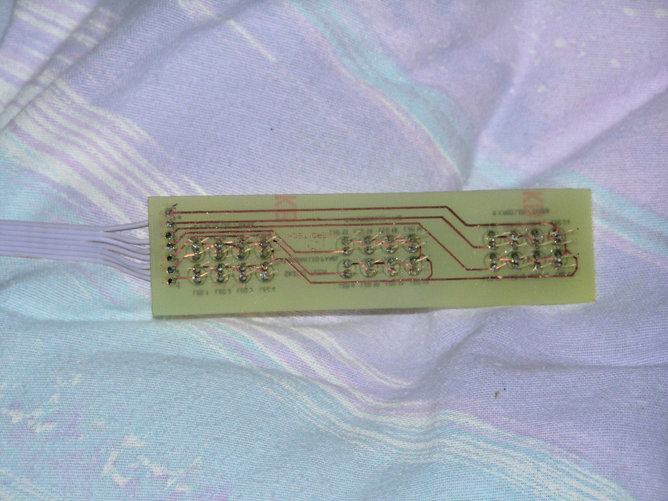

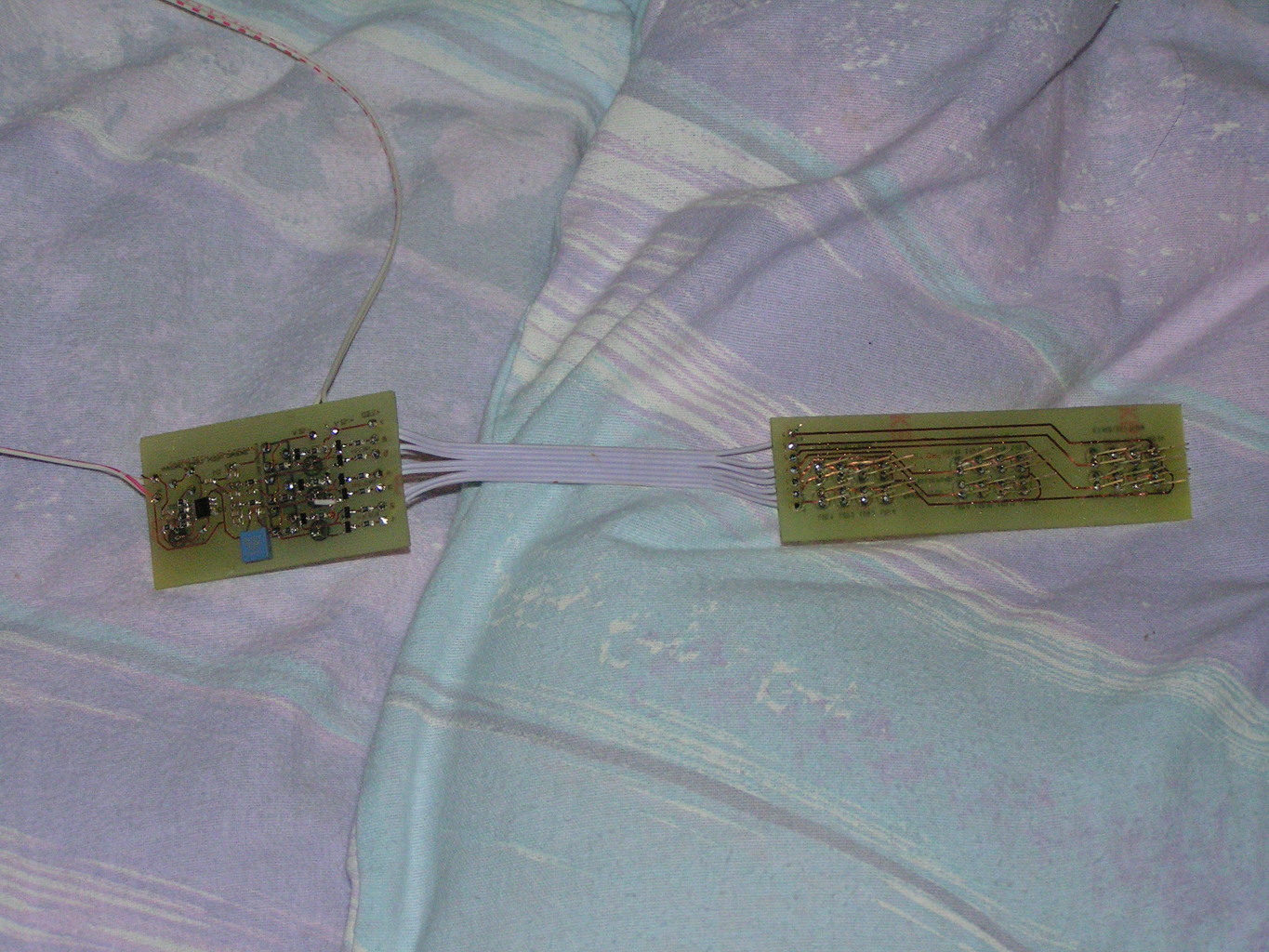

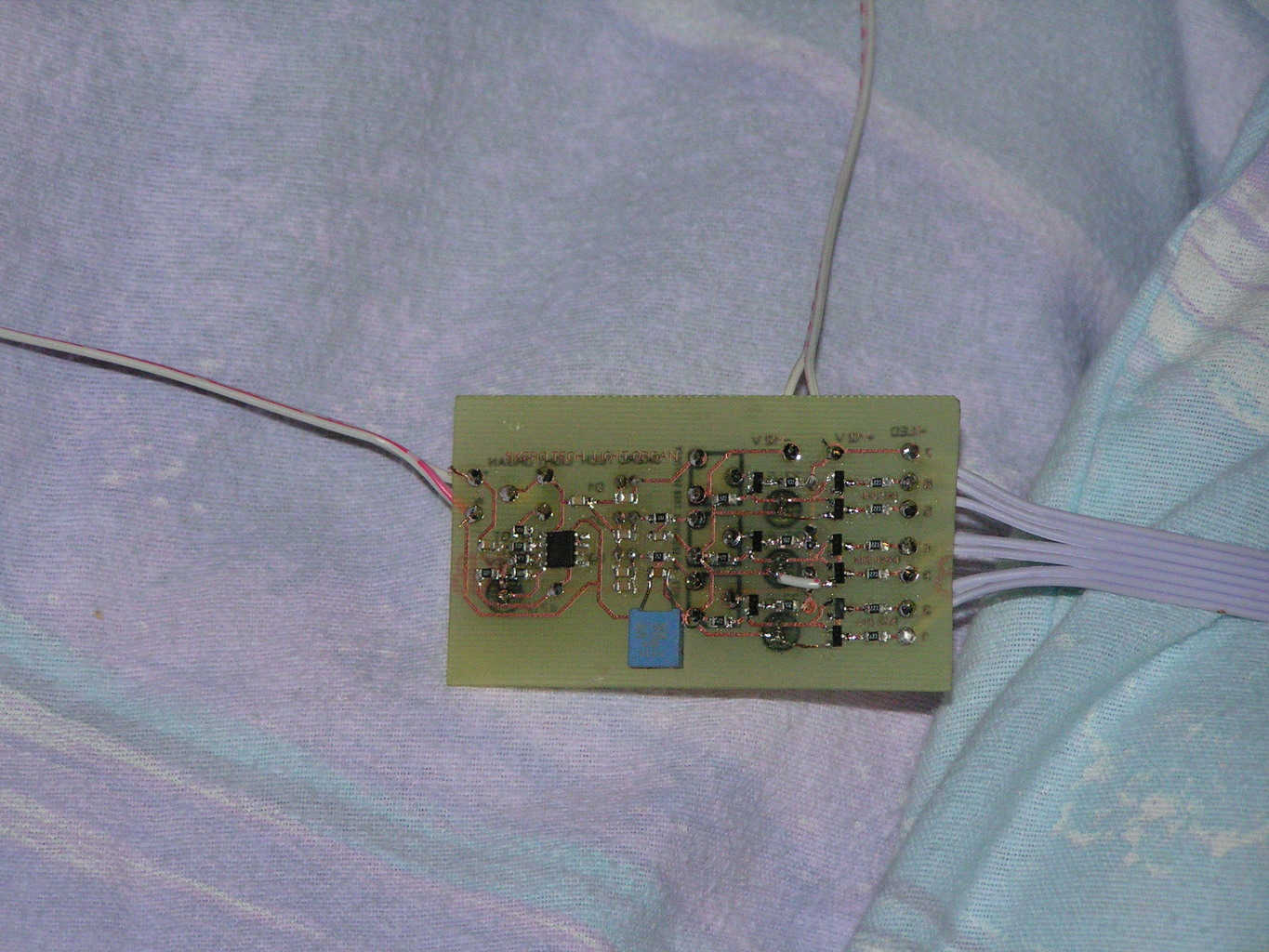

(#) skero hozzászólása Ápr 5, 2013 / 1
Készítettem egy kis fényorgonát fényes ledekkel. Sajna hiba csúszott a nyáktervbe ezért van az alján az a csúnya átkötés ,de amúgy is csak a kísérletezgetés kedvéért csináltam. Van egy videó is de a konvertálás során a hang egy kicsit csúszik a képhez képest.Bővebben: Link

(#) vicsys válasza Alkotó hozzászólására (») Ápr 6, 2013 /
Nagyon szép, igényes munka, gratula!

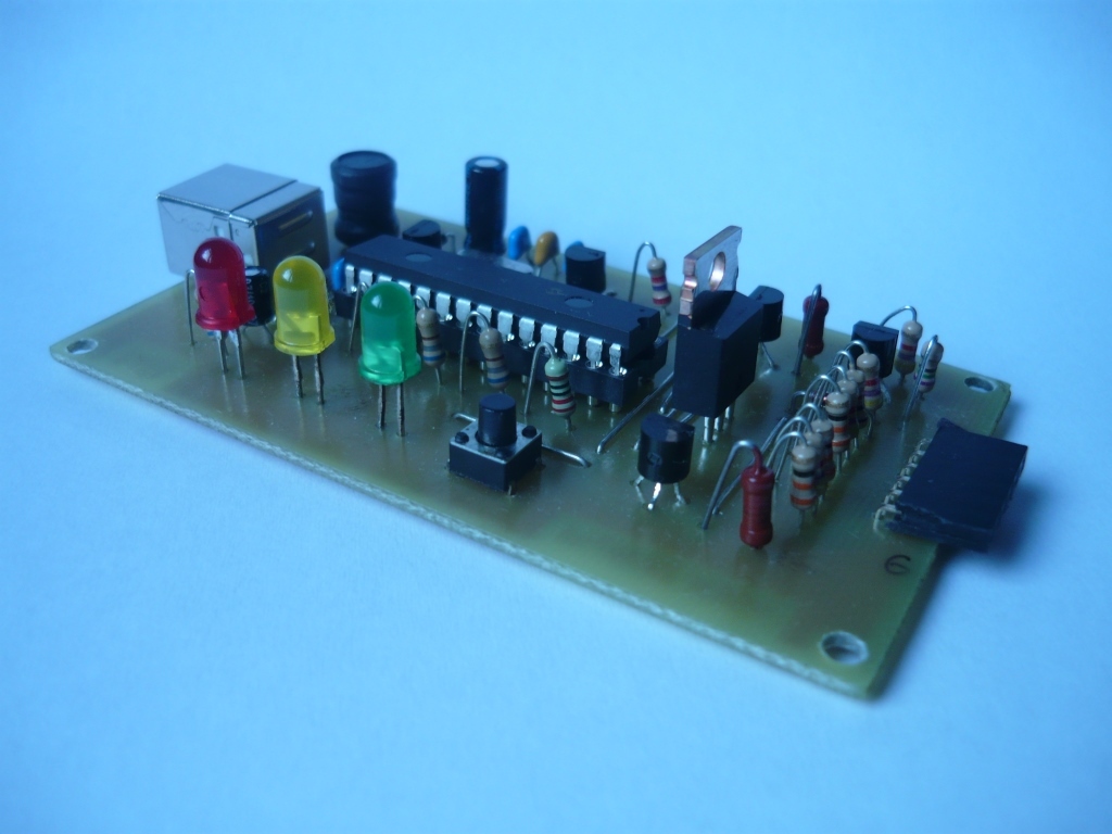

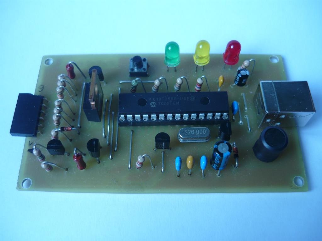

(#) nÁnÁ hozzászólása Ápr 6, 2013 /
Elkészült a PICKit2 klónom. Szilva-féle változat, a kapcsolási rajz maradt, a nyák tervet én készítettem. Sajnos éppen nem volt az alkatrészüzletben 2 raszteres ellenállásból minden szükséges érték, így egységesen az összes ellenállás 4 raszteres lett. A PIC felprogramozva érkezett bankimajki fórumtárstól, ezúton is köszönöm neki a gyors, precíz munkát.
Még tervben van egy burkolat hozzá. Valószínűleg alu lemezből gyártom majd le.
Elsőre, tökéletesen indult.

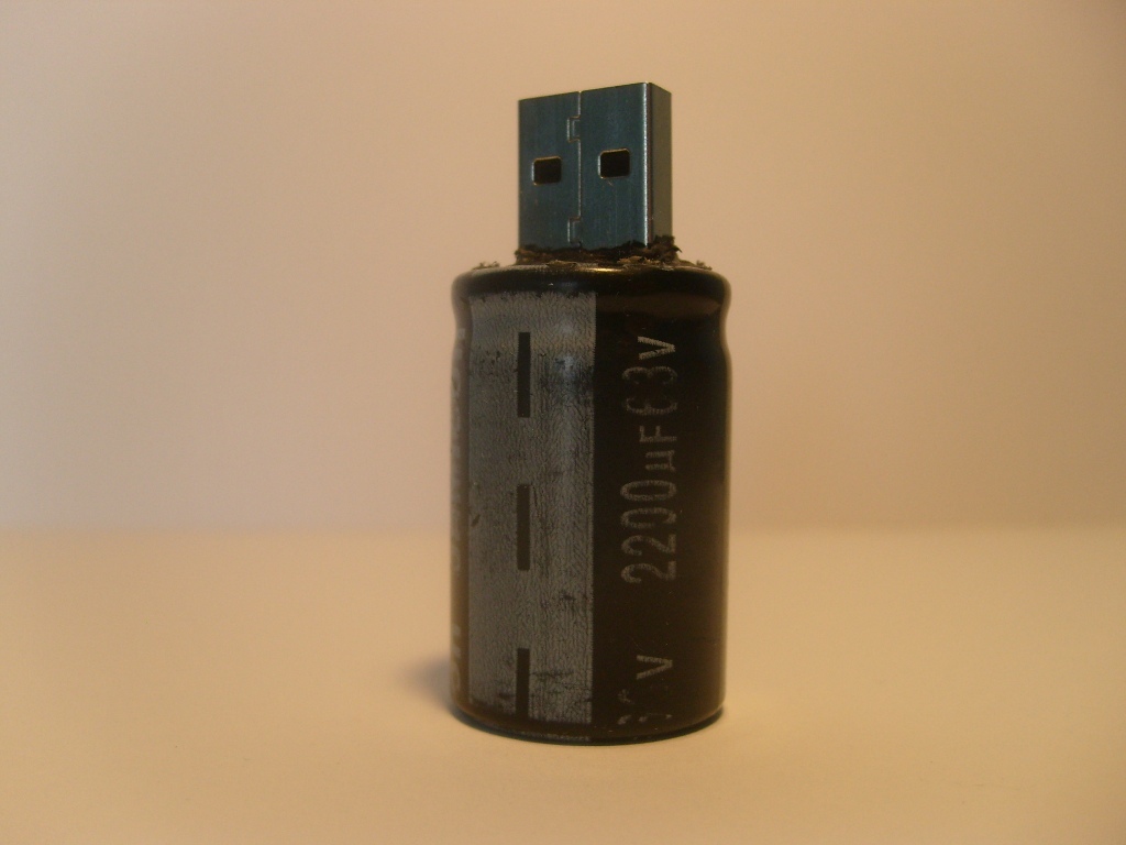

(#) flaci92 hozzászólása Ápr 6, 2013 /
Sziasztok !
Ez nem saját ötlet, de nagyon megtettszett, ezért csináltam egyet magamnak is Egyébként egy 4GB-s kingston pendrive van benne, aminek a borítása egyébként meg volt repedve.
(#) Buvarruha válasza flaci92 hozzászólására (») Ápr 6, 2013 /
Az kemény.
(#) djloui válasza flaci92 hozzászólására (») Ápr 6, 2013 /
Jópofa, de választhattál volna egy olyan kondenzátort ami nem kopott. Vagy a ragasztó kapta meg a feliratot? Kupak is lesz hozzá?

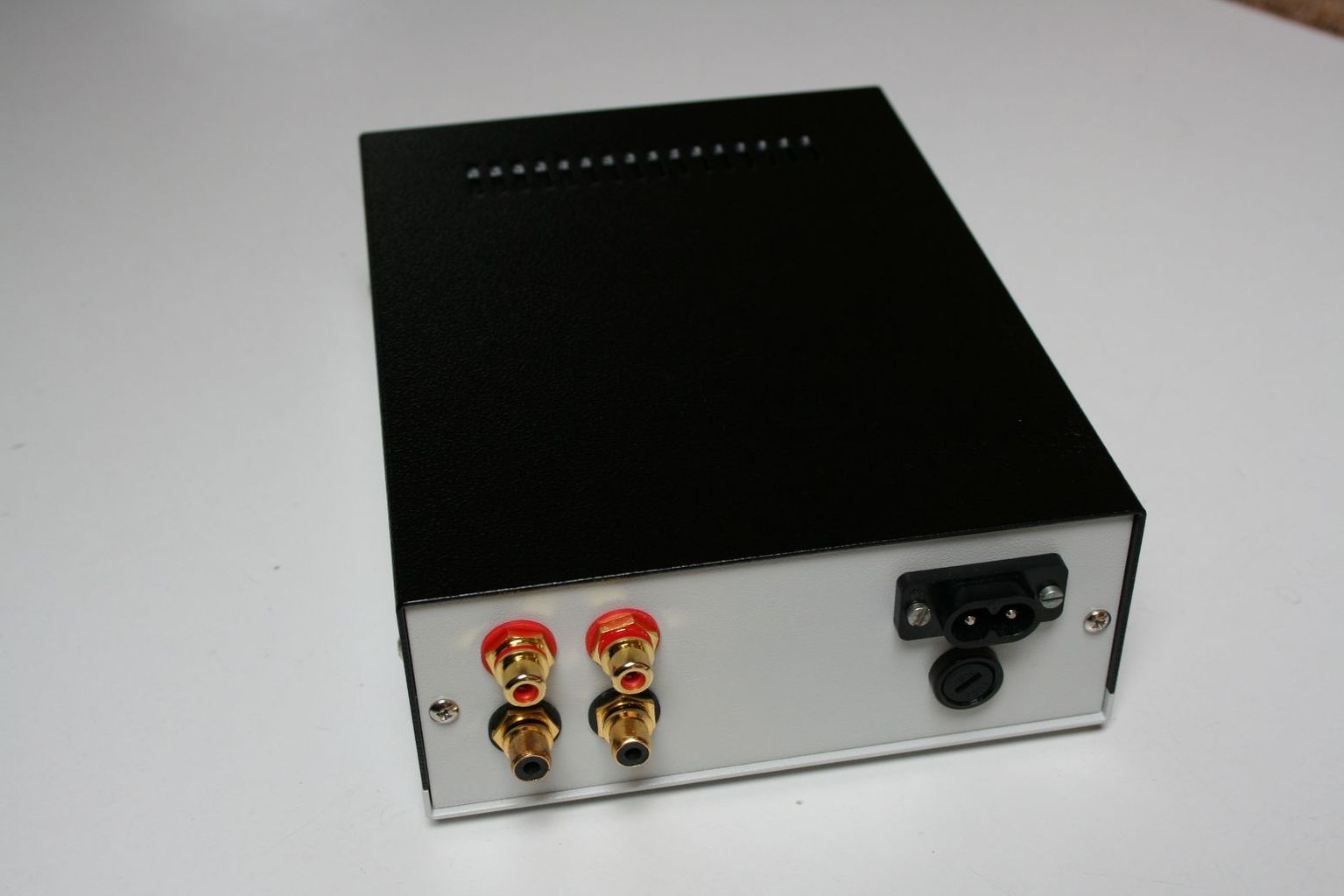

(#) exabit hozzászólása Ápr 6, 2013 /
Én egy fejhallgató erősítőt építettem (egy canamp klónt). Életem első nyákja, meg ilyen komolyabb elektronikai projektje volt. Egy nyáktervező programot is ezen tanultam meg használni. Bár utólag sok mindent másképp csinálnék, de azért szerintem nagyon jól sikerült.
(#) zenetom válasza exabit hozzászólására (») Ápr 6, 2013 /
Ez gyönyőrűen néz ki!
(#) Buvarruha válasza exabit hozzászólására (») Ápr 6, 2013 /
Az a transzformátor a jelcsatlakozók között nagyon nagyon rossz helyen van. Ilyesmit célszerű külsőtáposra csinálni.
(#) sirály12 válasza exabit hozzászólására (») Ápr 6, 2013 /
Nagyon jól néz ki!
(#) flaci92 válasza djloui hozzászólására (») Ápr 6, 2013 /
a* ,,kondenzátor" használat miatt kopott meg kupakot nem tervezek hozzá

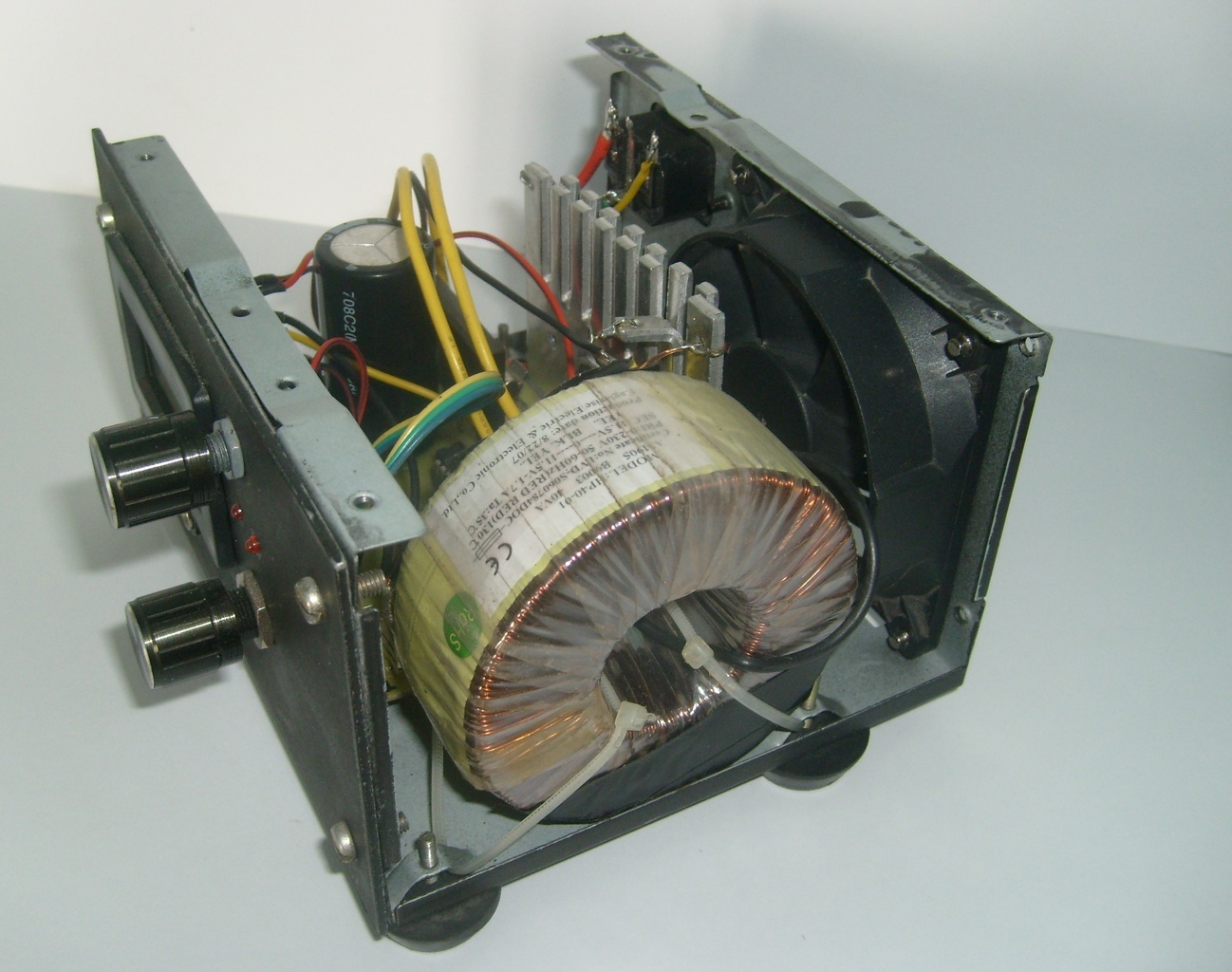

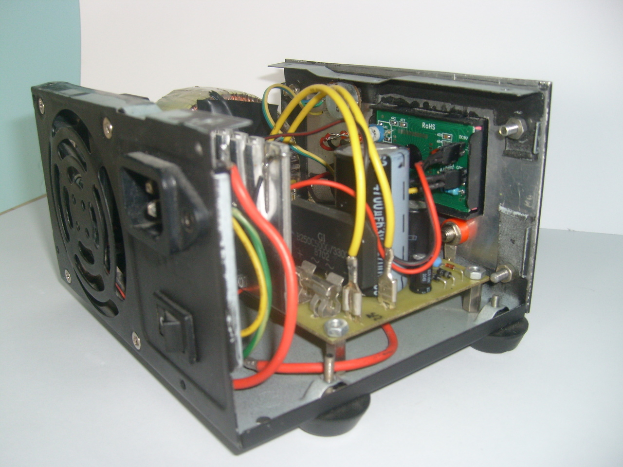

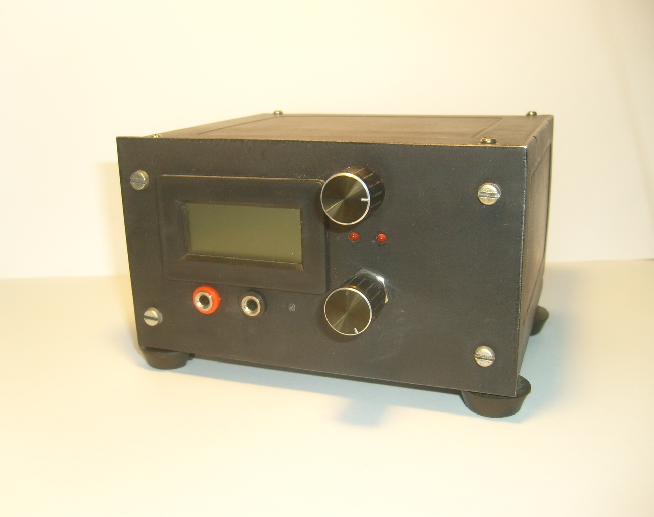

Kókányolt tápegységem :
Egy pc dobozát használtam fel (illetve hűtőbordáját és ventilátorát). Kb. 2 éve építettem, és voltam olyan ,,ügyes" hogy elrontottam a kijelzőt Az alapja egy ua723-as IC, 0-24V-ig állítható, áramkorlátozással.
(#) zsoltee0001 válasza exabit hozzászólására (») Ápr 6, 2013 /
Ez nagyon profin néz ki ! Gratulálok, de ekkora munkát egy füles miatt?
Nem "ágyúval verébre" ez egy kicsit?

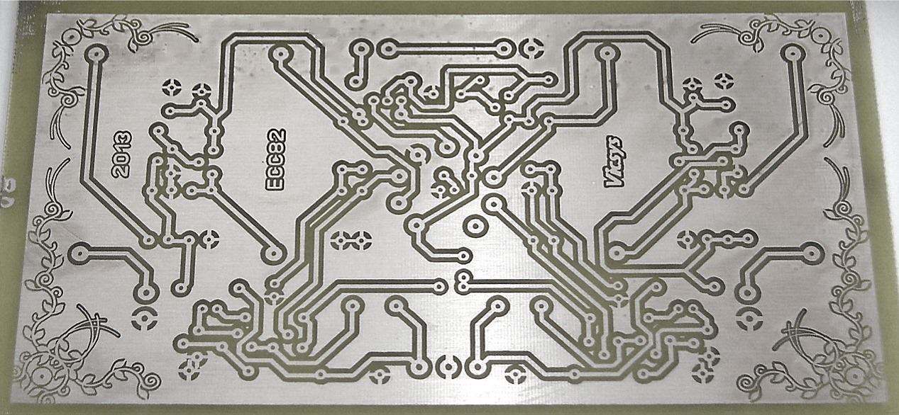

(#) vicsys hozzászólása Ápr 6, 2013 /
Igaz, ez csak egy nyák. Még nincs kifúrva és nincs a széle sem levágva, de nem bírtam ki, hogy ne tegyek fel képet róla...
(#) CHZ válasza vicsys hozzászólására (») Ápr 6, 2013 /
Nagyon jól néz ki, magyaros motívumok feldobják.
ECC82 láttán, valami hibridre gondolok. Tévedek?
(#) vicsys válasza CHZ hozzászólására (») Ápr 6, 2013 /
Köszi! Nem tévedsz. Ez biza egy hibrid erősítő lesz a fülesemhez.

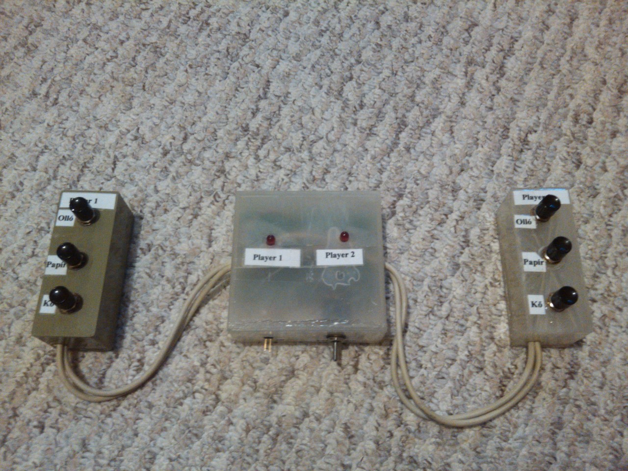

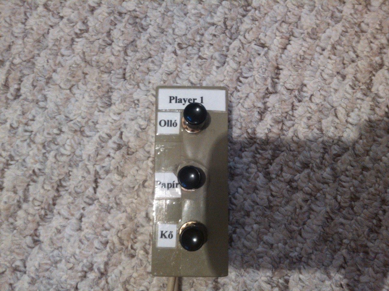

(#) hajdu patrik hozzászólása Ápr 6, 2013 /
Üdv minden fórumtársnak!
A minap elkészült a már rég elkezdett kő papír olló játékom. A játék lényege, hogy a két kezelőkonzolon a játékosok megnyomják az általuk kiválasztott karaktert és amelyikük nyert ott a LED dióda felgyullad. NYÁK-ot nem készítettem hozzá mivel nem igényel komolyabb bekötést, az egészet egy előfúrt univerzális NYÁK-ra készítettem.
Üdv: Patrik
(#) BarnaPili válasza hajdu patrik hozzászólására (») Ápr 6, 2013 /
Ha már "player1-player2",akkor miért nem "stone-paper-scissor"?
Egyébként jópofa.
István
(#) Csongi_ válasza hajdu patrik hozzászólására (») Ápr 6, 2013 /
Jo lett, otletes.
A kapcsolasi razj publikus??
(#) SALáta válasza vicsys hozzászólására (») Ápr 6, 2013 /
Ez nagyon ott van! Plexi dobozért kiált , tükröt és vékony karcsú lábakat ne felejtsd ki, látni lehessen a fenekét is.
(#) vicsys válasza SALáta hozzászólására (») Ápr 6, 2013 /
Már festem hozzá a kondikat...
(#) hajdu patrik válasza Csongi_ hozzászólására (») Ápr 6, 2013 /
Igen gondolkodtam rajta, hogy angolra fordítom az egészet de abba maradt. A kapcsolási rajzot csatolom. Egy régi könyvből fotóztam, remélem kivehető.
