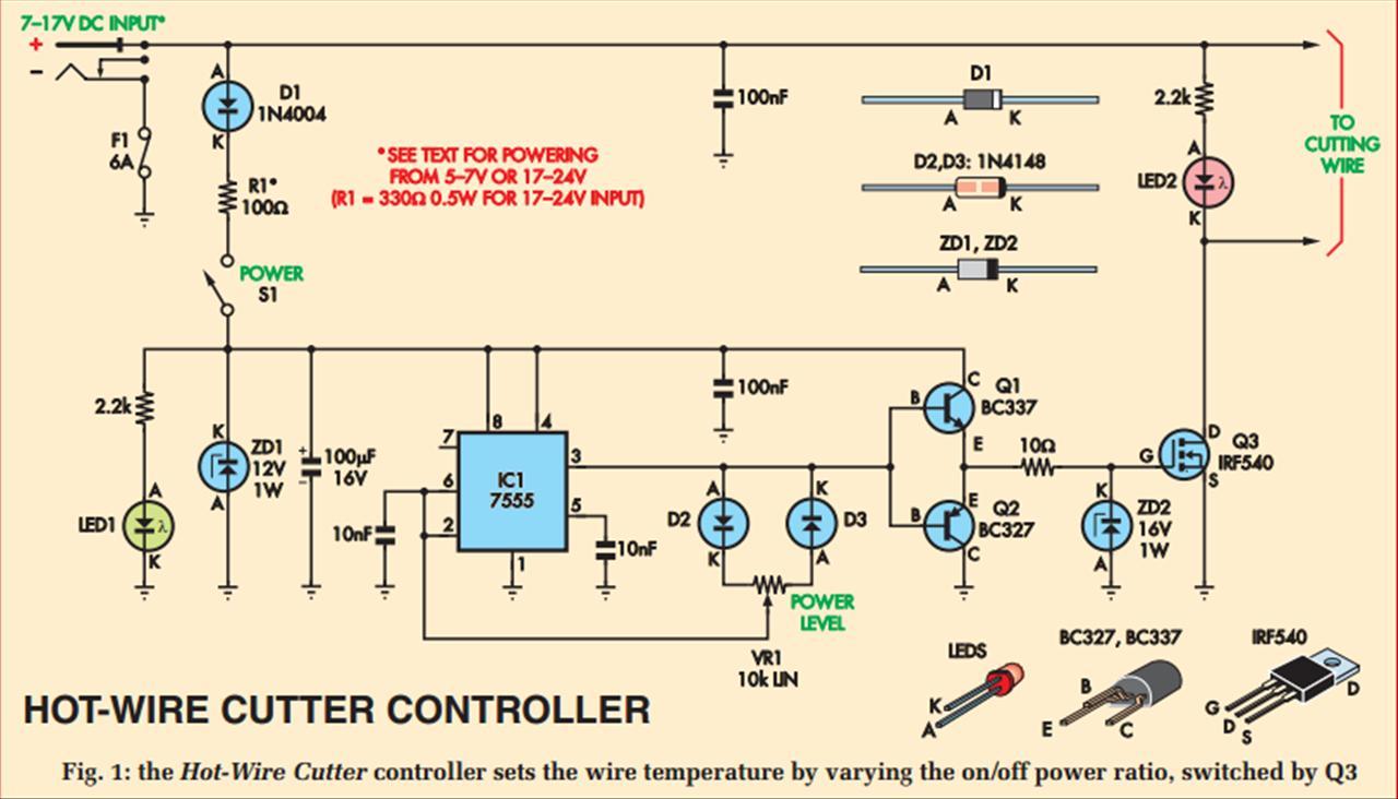

(#) enree hozzászólása Szept 13, 2013 /
Valakinek van valami infója milyen feszültséggel, milyen huzallal lehet készíteni ilyen hőkést? Esetleg valaki csinált már ilyet?
(#) enree válasza szili83 hozzászólására (») Szept 13, 2013 / 1

(#) Leraz válasza enree hozzászólására (») Szept 13, 2013 /
Szia.
Én csak hasonló célút használok.Mi érdekelne?
(#) cross51 válasza Ricsi96 hozzászólására (») Szept 13, 2013 /
Ez mindegy végül is mert az ic is tranzisztorból áll meg külön tranzisztorokat is használhatsz, esztétikailag van lényege meg mennyi ledet akarsz használni ?
(#) Ricsi96 válasza cross51 hozzászólására (») Szept 13, 2013 /
Az most lényegtelen ! Megválaszoltad a kérdésemet köszönöm szépen!
(#) pucuka válasza Ricsi96 hozzászólására (») Szept 13, 2013 /
Építsd meg LM3915 IC -vel. Szép is, korrekt is, 1 LED/3 dB lépcsőben mutat. Ha kevés a 30 dB, kettőt kaszkádolhatsz. Az adatlapján minden ott van, még precíziós átlag, és csúcs egyenirányítót is találsz.
(#) enree válasza Leraz hozzászólására (») Szept 13, 2013 /
Az érdekelne, milyen huzalból, mekkora feszültséggel, mekkora árammal működik.
Szia.
Ez a rajza és 0,25 mm ellenállás huzal van.

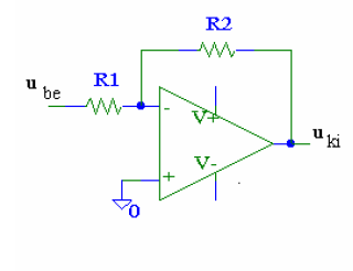

(#) balogtibor hozzászólása Szept 14, 2013 /
hali....
szeretnék építeni egy egyszerű vonal erősítőt (invertáló vagy nem incertálót mindegy), ami a jelet erősíte legalább 10dB-vel.
már készítettem kapcsolást Borbély Gábor egyetemi docens Elektronika II jegyzete alapján, de nem sikerült működő áramkört építeni. TL081IC-vel próbálkoztam, 1K bemenő ellenállással és 10K visszacsatoló ellenállással ahogy a gyártó javasolta, de valamiért nem működött a cucc (a forrasztások jó helyen voltak) a tápfesz előszört 4,5V majd 12V-al próbáltam (sima adapter, nem +-).
Valaki legyenszíves adjon tippet, hogy minek nézzek utána, milyen alapkapcsolást kéne megépítsek, hogy megértsem ezt a kis áramkört.
KÖSZÖNÖM!!!
ui.: ha valaki tud biztosan jól működödő és 4,5 v 12 voltról működtethető áramkör kapcsrajzot (TL081 vagy TL072 IC-vel)az legyen szíves küldje el, ha fórumban már volt ez a téma akkor azt mert google-ba nem találtam meg (valami nagyno egyszerűt rontok el szerintem, cska nem tom mit)
A hozzászólás módosítva: Szept 14, 2013
(#) proli007 válasza balogtibor hozzászólására (») Szept 14, 2013 / 1
Hello! Először is tisztázni kellene mit értesz "vonalerősítő alatt". Majd/vagy azt, hogy mihez kellene. A 10db, az 3,16-szoros erősítést jelent. Ez az 1k/10k invertáló erősítő kapcsolásra utal, de 20dB erősítése lenne. Lehet hogy az IC-nek nem készítettél a munkapontjához féltápfeszültséget, azért nem működik. Viszont Te rakhattad volna fel a rajzot, amit készítettél.. üdv!

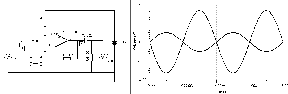

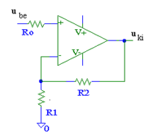

(#) balogtibor válasza proli007 hozzászólására (») Szept 14, 2013 /
Kedves proli007!
köszönöm hogy válszolsz
az erősítő tévé és egy mélynyomó végerősítő közé kellene (a végerősítőn nem tudok elég gain-t adni)
az írásodban a féltápfeszültség kifejezést még nem hallottam úgyhogy szerintem ott lesz a baj.
mégegy dolog: ahova oda van írva hogy le kell húzni a földre én azt odaforrasztottam a bejövő jel (jack dugó) hidegszálához- ezt így kell?
az hogy invertáló vagy nem invertáló kapcsolást építek nekem mindegy, megépíteni egyszerűbb legyen, de nem írkálnék ha valami pontos leírást találnék erről (az említett jegyzet éppen csak a munkapon beállítását nem tartalmazza, viszont letöltöttem máshonnan ami nekem már bonyolult ..
köszönöm előre is!
Hello! Nincs itt más gond, csak nincs az erősítőnek kettős (+-) tápfeszültsége. Ezért a neminvertáló lábát egy feszültségosztóvak féltápfeszültségre kell vinni. De így a bement és a kimenet is ott lesz, ezért mind két oldalon egy-egy kondi kell, ami leválasztja az egyenfeszültséget. Az 1kohm bementi ellenállás lehet kicsit kicsi lenne, ezért azt és a visszacsatolást növelni érdemes. Most kb. 10dB az erősítés. Túl nagy erősítés esetén, esetleg nem fér be a kimeneti jel a tápfeszek közé. R2 értékének módosításával lehet az erősítést változtatni. üdv!

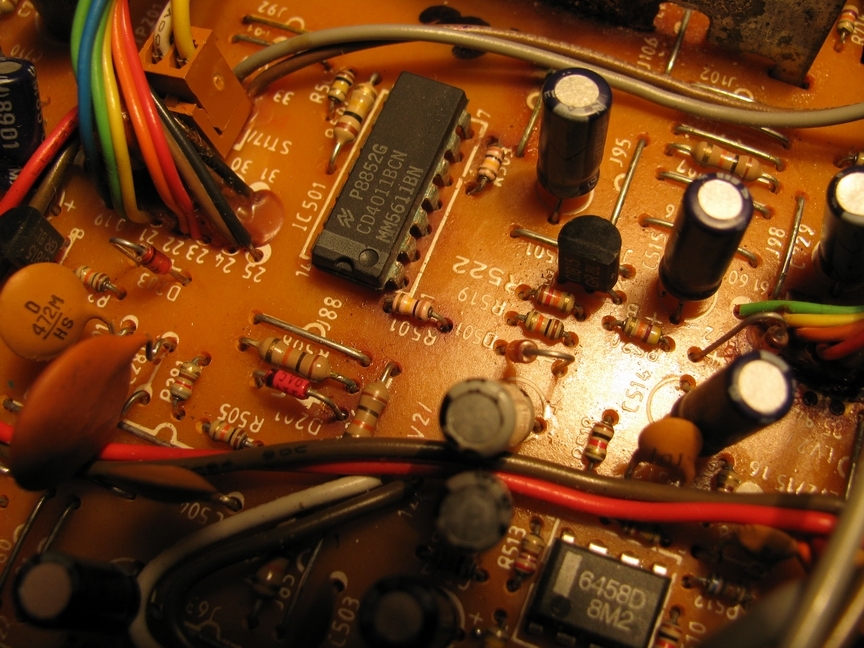

(#) Lázár Péter hozzászólása Szept 14, 2013 /
Üdv. Egy egyszerű de számomra fontos infó kellenék. Abban az esetben ha egy 5,1V-os zéner diódát kell cserélnem egy rádióserősítőben, el lehet e ettől az értéktől térni egy csöppet, (például: 5,6V-ra perpillanat ilyet találtam) vagy itt fontos pont ugyan olyan értékűt használni? Illetve felmerült még az a kérdés is, hogy eredetileg egy 2SA1370 tranzisztort valaki kicserélt egy 2SA1358-ra a készülékben, adatlapjaikat nézegetve nem teljesen egyformák. Cseréljem eredetire, vagy még belefér? Egy Braun R4-es rádióerősítőt próbálok életre kelteni, a végfok nem akar üzemelni, de az egész készülék tele volt elkorrodált alkatrészekkel, egy fél marékkal alapból cserélni kellett. Az említett tranzisztorcsere melletti ellenállás ráadásul eldurrant, és a kisebb tranzisztorok lábai tövénél van elszíneződés lehet égésnyom is... Végfok tranzisztorokat hogy tudnám legegyszerűbben mezei körülmények között leellenőrizni, hogy egyáltalán jók e? Köszönöm előre is.
(#) Lázár Péter válasza (Felhasználó 13571) hozzászólására (») Szept 14, 2013 /
Köszi ha jól értelmezem akkor ezek azok amikkel esetleg helyettesíthetők:BF423A, BF436...437, 2SA1024, 2SA1251, BF421A, 2N5415, 2SA698, KT505A. Sajnos nincs a dióda mellett beállítási lehetőség a képen már a beültetett cseredarab van benn. A mellette lévő IC lábait látni nem lehetett szinte tiszta zöld volt az egész.
Köszi a linkelt oldalt, segítségével a kisebb tranzisztorokat amik szerintem pörkölődés gyanúsak nagyobb eséllyel tudom majd kicserélni bontott elemekre. A zénert amúgy azért kellett cserélni mert a lába annyira elrozsdált, hogy szétrepesztette az üvegburkolatot is.
