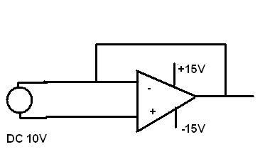

Van ez a kapcsolásom, éppen most tanítják a műveleti erősítőket, de ilyen nem szerepel, hogy az intertáló bemenet a kimenetre vissza van csatolva. Ez milyen kapcsolás amúgy?
Mi történik, ha a melléklet szerint egyszer +10 és -10V-ot kapcsolok az invertáló és neminvertáló bemenetre?
(#) kadarist válasza kokimy hozzászólására (») Szept 11, 2013 / 1
Ez egy ún. követő erősítő. Kicsit jobban mélyedj el a témában: Bővebben: Link
(#) kokimy válasza kadarist hozzászólására (») Szept 11, 2013 /
Akkor magyarán a bemenetre kapcsolt feszültség jelenik meg a kimeneten, ugye?
Köszi amúgy!
Igen, úgy van.

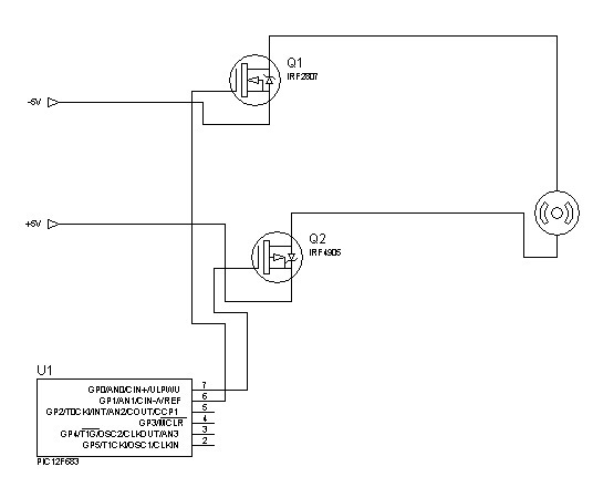

PIC-el szeretnék 2 darab FET-et meghajtani, egyik N-es a másik P, körülbelül 5A és 15V kell nekik.
Kérem akinek lenne tippje hogyan oldjam meg ezt úgy hogy egyszerre működjenek és olcsó legyen, ne tartsa magában.
(#) pucuka válasza kistrojak hozzászólására (») Szept 11, 2013 /
Szedd elő az összekapcsolni szándékozott eszközök adatlapjait, és azokból tájékozódsz, és tervezed meg a kapcsolásodat.
A mikrovezérlővel kapcsolni vágyott FET -el szemben követelmények támasztódnak. Először is a legalapvetőbb, hogy a FET logikai szinttel kapcsolható legyen. A MOS FET -ek teljes nyitásához többnyire 5 - 10 V feszültség szükséges, csak a logikai meghajtásra tervezett eszközök tudnak 5 V -ról teljesen kinyitni, de egy 3,3 V -os mikrovezérlő nem. Ilyenkor a FET meghajtására erősítő, illesztő fokozatot kell beiktatni. A legjobban akkor jársz, ha ezt egy FET meghajtó IC -vel teszed.

(#) proli007 válasza kokimy hozzászólására (») Szept 11, 2013 /
Hello! Azt hozzátéve, hogy nem így kell vezérelni ahogy rajzoltad, hanem a neminvertáló bementet kell, a GND-hez képest. Mint ahogy a kimeneti feszültséget is a GND-hez képest kapod. A GND pont a +-15V közös pontja- üdv!
(#) kistrojak válasza pucuka hozzászólására (») Szept 11, 2013 /
Köszönöm válaszodat.
A kapcsolás viszonylag egyszerű, de tapasztalat híján nem tudom miféle IC-t használjak ami mindegyik FET-et tudná kapcsolni. N fet: IRF2807, P fet: IRF4905, és a PIC egy 12F683.
Társítottam egy képet az elméleti problémáról. Mivel a motornak mind a két pólusát szakítanom és vezérelnem kell, ráadásul PWM-el, ezért választottam ezt a megoldást, és ezeket az alkatrészeket. De eddig még nem jöttem rá mire lenne szükségem ahhoz hogy ez így működjön és olcsó legyen. Körülbelül 20A-t kell kapcsolniuk.
Szerencsésebb lenne, ha valamilyen IRL típust használnál. Ezzel együtt megnézném, hogy a FET -ek vezérlési szintjei hogy alakulnak, mert szerintem a P csatornás FET -eket negatívban kell vezérelni. Ezért is javallottam a megfelelő FET meghajtó IC kiválasztását.
