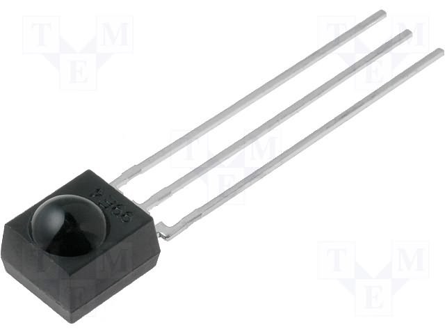

(#) adamisbalint válasza Szirty hozzászólására (») Ápr 6, 2013 /
áh infra vevőre gondoltam

(#) qvasz2 válasza adamisbalint hozzászólására (») Ápr 6, 2013 /
Ezekben egy 3 lábú vevő IC lakik: lásd kép
Viszont ilyen IC-ből akad néhány fajta
