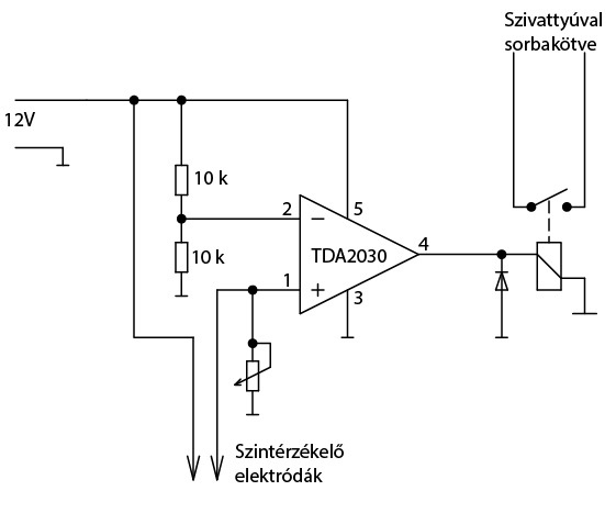

Juteszembe. Ha csak olyan Reléd van, amelyikben csak záróérintkező van, egyszerűen a + és - bemenetet cseréld fel. Ez a rajz már jó, ebben az elrendezésben valóban záróérintkező kell. Még egy apróság. A TDA-t szereld valamilyen hűtőbordára. Elvileg nem fog nagyon melegedni, de valamennyire biztosan, jobb a békesség. Lehet az akár egy 5 x 5 cm-es alu lemez is (U alakra hajlítva).
(#) deak francis válasza Bakman hozzászólására (») Nov 26, 2012 /
O.K.A dioda lehet 1n4148?

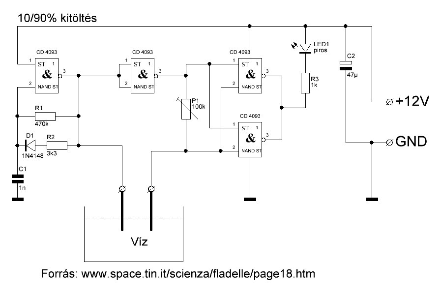

Víz érzékeléshez ideálisabb lenne egy olyan áramkör mely az elektrodákra "váltakozó" polaritást ad, hogy ne korrodáljon. Mellékelek lehetséges áramköröket.

(#) deak francis hozzászólása Jan 9, 2013 /
Helo.Kitűnően műkődik a furt kutamban a tda2o3o -al készitett szintérzékelő,de jol jőnne rá valahogy egy időzitő is.Tehát kikapcs a szivattyu na most kellene álljon 5-15 percet amig gyűl a viz mivel gyengébb vizhozamu.Most jelen pillanatban kikapcs 2o mp-bekapcs 3mp.Szerintem nem jo igy a pumpának.Köszönöm.
(#) Bakman válasza deak francis hozzászólására (») Jan 9, 2013 /
Ez így tényleg nagyon nem tesz jót a szivattyúnak. Én a vezérlést kiegészíteném egy Finder időzítő relével. 15 perces időzítőt már macera úgy megcsinálni, hogy tuti legyen (555 -ös IC felejtős). Nem olcsó, de tuti sokkal kevesebbe kerül, mint a szivattyú.
Az időzítő típusa: 80.01.0.240.0000
A motor helyére kötöd be az időzítőt (annak adjon áramot, akár 230 V-ot is) és ha megérkezett a víz, a beállított idő eltelte után bekapcsolja a motort. A záróérintkezővel sorbakötöd a motort és készen is van. Neked az "AI", meghúzás késleltetés üzemmód kell. Az A1 és A2 -re megy a vezérlés, a 15 és 18 -as pontokat pedig sorbakötöd a motorral.

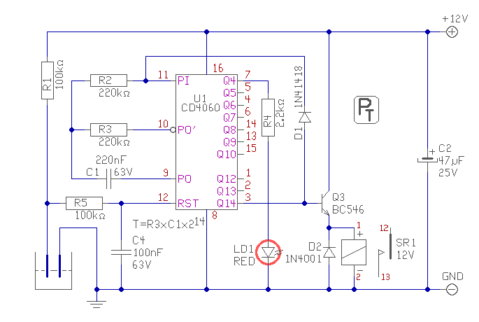

(#) proli007 válasza deak francis hozzászólására (») Jan 10, 2013 /
Nem gond ez, egy CD4060-al meg lehet oldani. De egy linket tehettél fel volna a rajzról, hogy ne a segítőd keresgessen..
üdv! proli007
(#) proli007 válasza proli007 hozzászólására (») Jan 10, 2013 /
Közben megtaláltam, de nem tudom a poti milyen értékű, vagy is mekkora értékre van állítva.
Megrajzoltam a 2030-at kiegészítve az időzítővel, de közben rájöttem hogy a TDA-ra ekkor már semmi szükség.
üdv! proli007
*A rajzot kivettem, fentebb megvan a hibátlanul.
A hozzászólás módosítva: Jan 31, 2013
(#) deak francis válasza proli007 hozzászólására (») Jan 10, 2013 /
Köszönöm.Két szóban megmagyarázod kérlek a kapcsolást..?
"Két szóban" Tessék! "Ez működik." Megfelelő lesz?
- Ha nincs víz a kútban, a szonda feszültsége magas szintű lesz, ami az RST bemeneten keresztül azonnal törli a számlálót. Ekkor minden Q kimenet alacsony szintű, így a relé elejtett állapotú.
- Ha a víz "visszajön", zárja az áramkört, RST bement alacsony szintű lesz. A számláló számolni kezd. Led ekkor villog.
- Ha a számlálás elérte a Q14 kimenetet, (letelt az idő) annak szintje magas lesz, így késleltetve indul el a szivattyú. D1 dióda megállítja ebben az állapotban a számlálást, Led elalszik. Ez az állapot addig tart, míg el nem fogy a víz.
- Kezdődik az egész elölről.
A késleltetési időt a számlánc hossza és az ütemadó ütemideje határozza meg, kb. a mellékelt képlet alapján.
üdv! proli007

(#) deak francis válasza proli007 hozzászólására (») Jan 29, 2013 /

(#) proli007 válasza deak francis hozzászólására (») Jan 29, 2013 /
Messzire nem vezetheted el a szondát. Nem azért mert az ellenállása számítana, hanem zavarjelet szed össze. Mint ahogy Elektron is írta, ekkor árnyékolt vezeték szükséges. De oda rajzoltam a földelést is. A 230V kapcsolása, zavarjelet vihet a rendszerbe. De próbálj meg egy 100nF-os kondit tenni a szondával párhuzamosan. Hátha az elégséges zavarszűrésnek. De a jó szonda szigetelés is alapfeltétele a jó működésnek. Az teljesen mindegy, hogy Te zárod rövidre a szondát, vagy a víz.
(Azért nem kell Schmitt-es bement, mert a számláló, mindig újra kezdi a számlálást. Vagy is az időzítés helyettesíti a Schmitt kapcsolást. Vagy is nem hiszterézis van, hanem időzítés. Ami csak akkor indul el, ha a víz "nyugton hagyja" a szondát.)

(#) deak francis válasza deak francis hozzászólására (») Jan 30, 2013 /

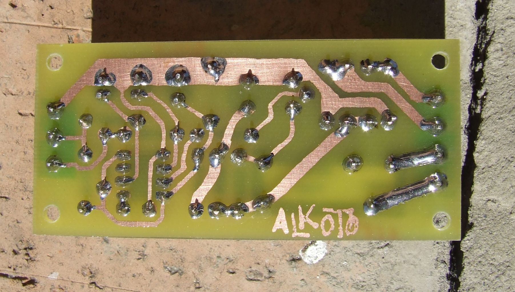

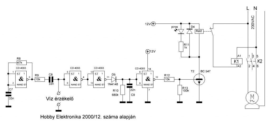

(#) Alkotó hozzászólása Ápr 14, 2013 /
Víz van a pincémben, de annak szintjét jelenleg is szinten tartom egy védelemből átalakított elektronikával. Az is jól működik, de a kikapcsolási stabilitása csak 95%-os, néha "kerregett" a relé.
E miatt, Proli007 kapcsolása alapján, készítettem egy másik vezérlő áramkört. Élesben még nem próbáltam, de a tesztek során egyetlen fals eredményt sem kaptam, minden be- és ki-kapcsolás is tökéletes volt.
A panelt csak kézzel rajzoltam meg, de így is elvégzi a feladatát. Az 555 ideális ilyen feladatra. A panel reléje a szivattyú mágneskapcsolóját vezérli, de kis méretű szivattyúknál (az enyém is ilyen), akár közvetlen a motort is kapcsolhatja.
A relére csak azért tettem egy ideiglenes LED-et, mert így tudtam jelezni annak működési állapotát.
Az érzékelő sem olyan kritikus mind eddig, mert többféle vízzel is kipróbálva (csapvíz, kútvíz, talajvíz, piszkos víz -poros forgácsos-), akár egy tűhegy is elég a folyadékszint érzékelésére.
Ennek ellenére, ha van rá lehetőség, akkor olyan szonda kialakítást javaslok (próbálok magamnak is ilyet készíteni), ami nagyjából gömbfelületben végződik. Ez azért jó, mert mikor a szint eléri a szondát, akkor a felületi feszültség miatt, az elérés pillanatában "felfut" a folyadék a gömbfelületen, ami egy nagyon egyértelmű ellenállás változást jelent.

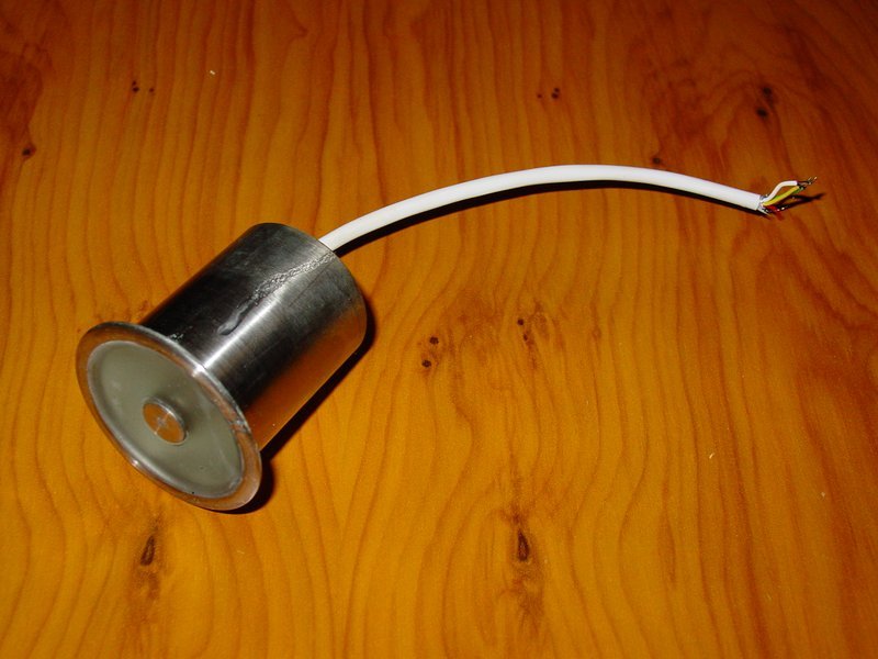

Szia! Ez milyen áramkör? Hol lelhető fel a rajza? Én ipari eszközökkel oldottam meg - igaz több pénz volt rá - ezt a problémát. Készítettem egy saját érzékelőt (patapuf), ami tartalmazott egy PT 100-at és egy 10kOhmos ellenállást belül. Ez két dolgot tudott. Hőmérsékletet és nedvességet érzékelni. Az alapja a Legrand vízbetörés érzékelő volt - az adta az ötletet. Ez kereskedelmi termék. Én egy tesztáramkört raktam össze, majd élesben is telepítve lett. KB 2005 óta megy gond nélkül. A hóesés detektálása a feladata és térfűtést vezérel. A két fémes rész közé van beépítve a 10kOhm. Ezt söntöli a víz. Az eredeti teszt áramkörben egy Omron E5CSV és egy Omron 61F lett erre a célra felhasználva. Az eredeti cél az volt, hogy dobozos termékekkel kiváltható legyen a drágább DEVI térfűtés. Ha ebből csak az érzékelőt használod és a 61F-et, az is stabil megoldás. Igaz nem annyira hobbi és költségesebb.
