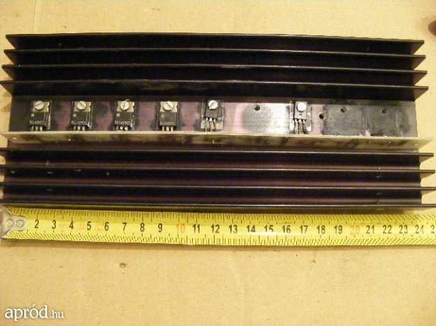

(#) Szabi1 hozzászólása Máj 2, 2013 /
Sziasztok Egy ilyen borda elég tda 7294 hidhoz?
(#) Alkotó válasza Szabi1 hozzászólására (») Máj 2, 2013 /
Az attól függ, milyen természetes vagy kényszer légáramlás van, illetve attól is, hogy mennyi hőt kell elvezetni (milyen a tápfesz).
De sokkal fontosabb kérdés a felfogatás. Erre a bordára nem látok semmilyen célszerű felfogási lehetőséget, ami a híd 2 erősítőjét képes lenne fogadni. Tehát ha ez a borda, akkor nem tudod kikerülni az átalakítását, amihez marógép kell, mert valahol a "belső tönk"-re kellene az IC-ket felfogni.
(#) Szabi1 válasza Alkotó hozzászólására (») Máj 2, 2013 /
Ok. Szeretném kihozni 170w RMS-t 8 ohmon, Ventilátort szerelnék a bordára. Hűtőtönköt kapni fog természetesen. Van még egy 160x51x31mm es bordám. Elég kicsinek tűnik. Ennek a bordának van 1 ikertestvére itthon azon két sima tda 7294 van, de egy olyan trafóról van táplálva amivel egy tda 7294 hid 120w ot ad ki 8,5 ohmos műterheléssel mérve, úgy nem kell neki ventilátor, és általában fél hangerőn járatom.
(#) Szabi1 válasza Szabi1 hozzászólására (») Máj 4, 2013 /
Két darab 8x8 cm es ventilátorral jó volna ez?
(#) pjg válasza Szabi1 hozzászólására (») Máj 4, 2013 /
Jó hangos.
