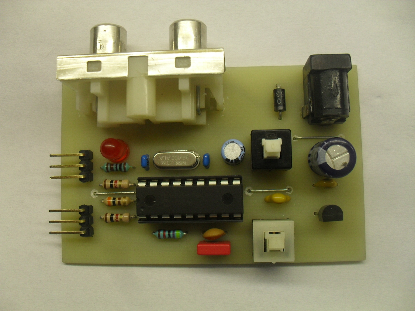

Itt egy csomag, van benne hex 16F886, 16F88 -hez, kacsolási rajz valamint egy panel terv. 8 és 14 lábú kontroller tehető bele, a két játékos és a hang 3.5 mm -es, stereo Jack, a video RCA alj. Mérete 42x45 mm. A panelen levő stabilizátornak köszönhetően 9 - 12V DC tápról járatható... (8 lábú kontroller esetén a 150pF kondenzátort a RA2 és a hang kimenet közé kell tenni.)

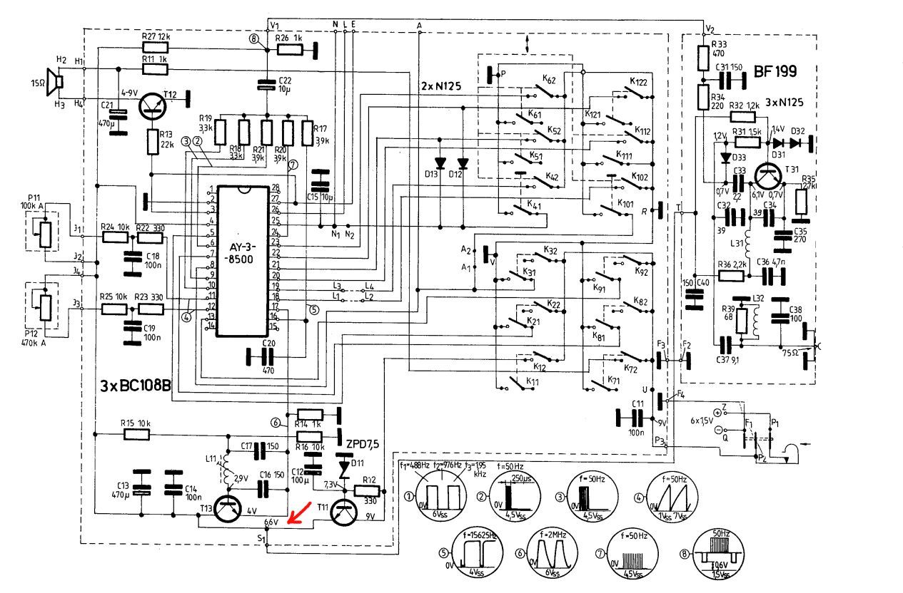

Van egy Videoton TV játék készülékem, ami régen működött, de most persze nem hajlandó bekapcsolni. (sem hang, sem videójel, áramfelvétel közel nulla.)
Elkezdtem méregetni, hol lehet a gond. A képen látható t11-es tranzisztorra gyanakszom. az s1 pontban, a bc108b emitterjén a 6,6V helyett 0V-ot mérek (bekapacsolva). A kollektorhoz eljut a 9V, a bázison pedig bekapcsolás esetén 7,8V körül mérek feszültséget.
Itt kellene leellenőriznem a tranzisztort, vagy menjek tovább, mert nem ez lesz a hibás?
Valamelyik oldalon olvastam, hogy a tápkörben lévő npn tranzisztor "be szokta magát áldozni"...
Elviekben, cserélhetem ezt egy másik típusra, pl BC182-re?
(#) kadarist válasza inci88 hozzászólására (») Szept 21, 2013 /
Igen, kicserélheted arra a típusra.
(#) eyess válasza inci88 hozzászólására (») Szept 21, 2013 /
A D11 es zéner diódán meg van e a +7,5 volt ? Ez a T11 bázisa lenne.
A C13 mas kondenzátor lehet még hunyó.
És a T13 mas tranzisztor.
(#) inci88 válasza eyess hozzászólására (») Szept 21, 2013 /
Szia! Zéner-en (T11 bázisán) 7,83V-ot mérek.
Holnap kiforrasztom, megmérem a T11-et.
(#) inci88 válasza inci88 hozzászólására (») Szept 23, 2013 /
Cseréltem bc182-re, most a gép tökéletesen működik. Köszönöm a segítséget.

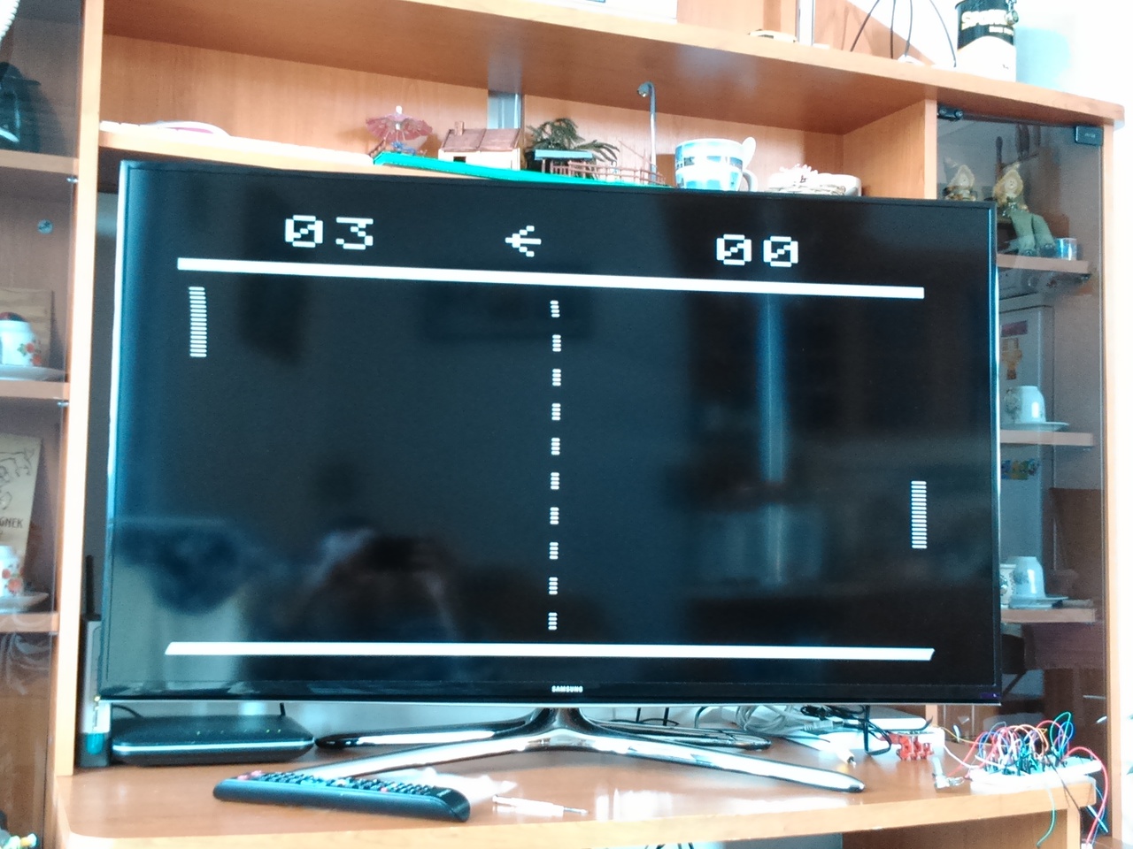

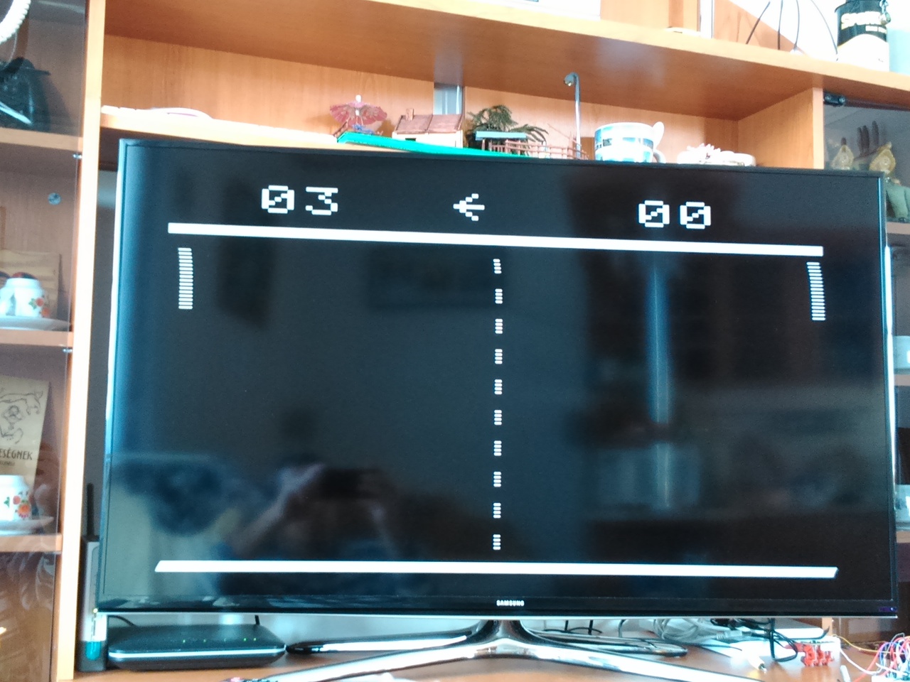

„Sziasztok! Után építettem én is ezt: Upong Egyenlőre csak dugdosós panelon.
Van egy olyan benne hogy a kép egy picit vibrál, de a másik hogy ha az ütők fent vannak mint a képen látszik is akkor kicsit az ütő teteje balra el van csavarodva. Ezt lehet valamivel korrigálni?
A képfelbontást próbáltam mindhárom változatnál a TV-nél 4:3 , 16:9 meg automatikus széles. A hiba mindegyiknél előfordul. Valamivel lehet orvosolni?
Válaszokat előre is köszönöm!”
(#) djhans válasza vladcepes hozzászólására (») Feb 4, 2015 /
Szia! Szerintem semmivel. LCD-tvje válogatja. Nálam kivételesen jó volt LCD tv-n. Képcsövessel 3 készülékkel próbáltam azikkal is jó volt. Lehet a sok drót is probléma.

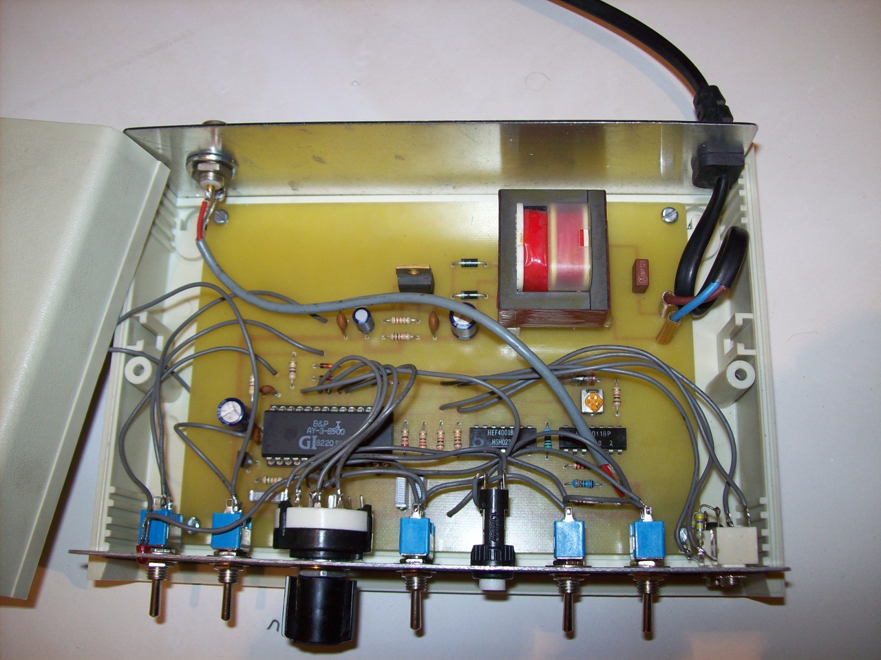

(#) djhans hozzászólása Feb 4, 2015 /
Építettem egyet a klasszikus AY-3-8500-as IC-vel. Igaz vagy 30 évet késtem vele.
(#) vladcepes válasza djhans hozzászólására (») Feb 10, 2015 /
Szia! Köszönöm! Megépítettem rendesen,(mármint nem dugdosós panelon),ugyan az a mese.
És végül csak akkor görbül meg az ütő mikor legfölül van. Egyenlőre csak LCD- tv n próbáltam.
(még kipróbálom rövid kábellel is). Üdv!
