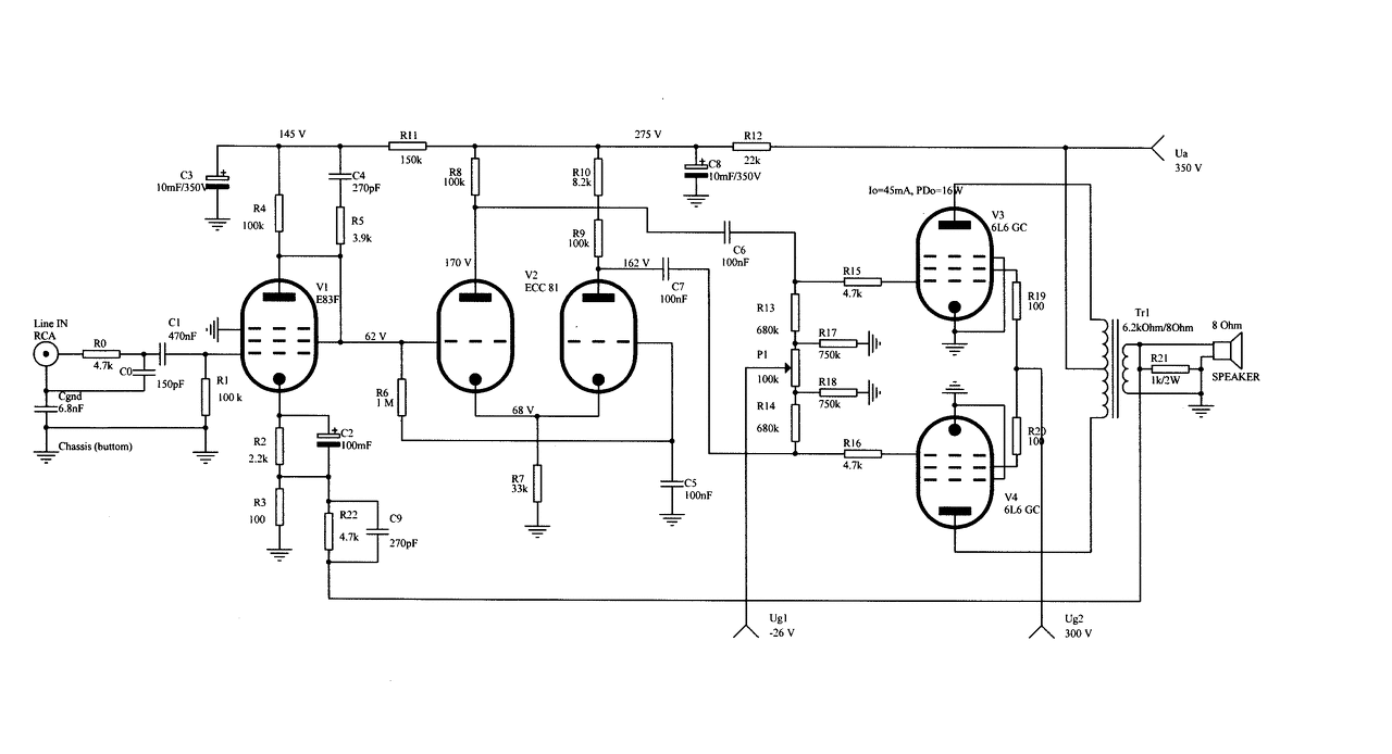

Üdv Mindenkinek.
Ezt biztos ismeritek. Mi a véleményetek a kapcsolásról és a végeredményről?

(#) belaradio válasza Orbán József hozzászólására (») Máj 4, 2013
Hagyjuk azt a rajzot. Inkább valami orosz triódás és 6P3SZ PP csöves lenne jobb. Valaki itt a fórumon csak épített már ilyen csövekkel erősítőt .

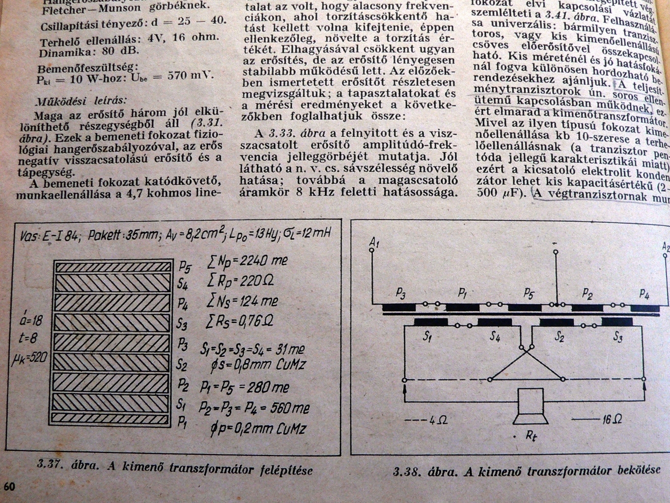

Mindenképpen. De előbb egy egyszerű EL84 PP-nek fogok majd. Ehhez már megvannak az SM74 hyperszil kimenő trafók. Tulajdonképp minden megvan hozzá. A dobozolást kell még kitalálnom, mert a trafók elég nagyok. Ide már kevés a kibelezett dvd lejátszó doboza. Ezt rajzot néztem ki.
(#) Orbán József válasza belaradio hozzászólására (») Máj 5, 2013
Én a figyelmedbe ajánlanék egy majdnem ilyen egyszerűt... A korabeli leírás szerint akár mérőerősítőnek is használható a korrekt átvitele okán. Nekem ehhez készített egy kedves Kolléga kimenőt a kérésemre. Személy szerint szimpatikusak a triódás kapcsolások a véget illetően, valamint zsigeri ellenérzésem van a katód-kondikkal szemben. Ne kérdezd, miért... Mert.Dobozolásra ajánlom a régi fakávás lemezjátszókat, én olyanokat szereztem be, 80-90%-ba kész a doboz, fedőlap és trafóburkolás, ha kiállnak a dolgok belőle...
