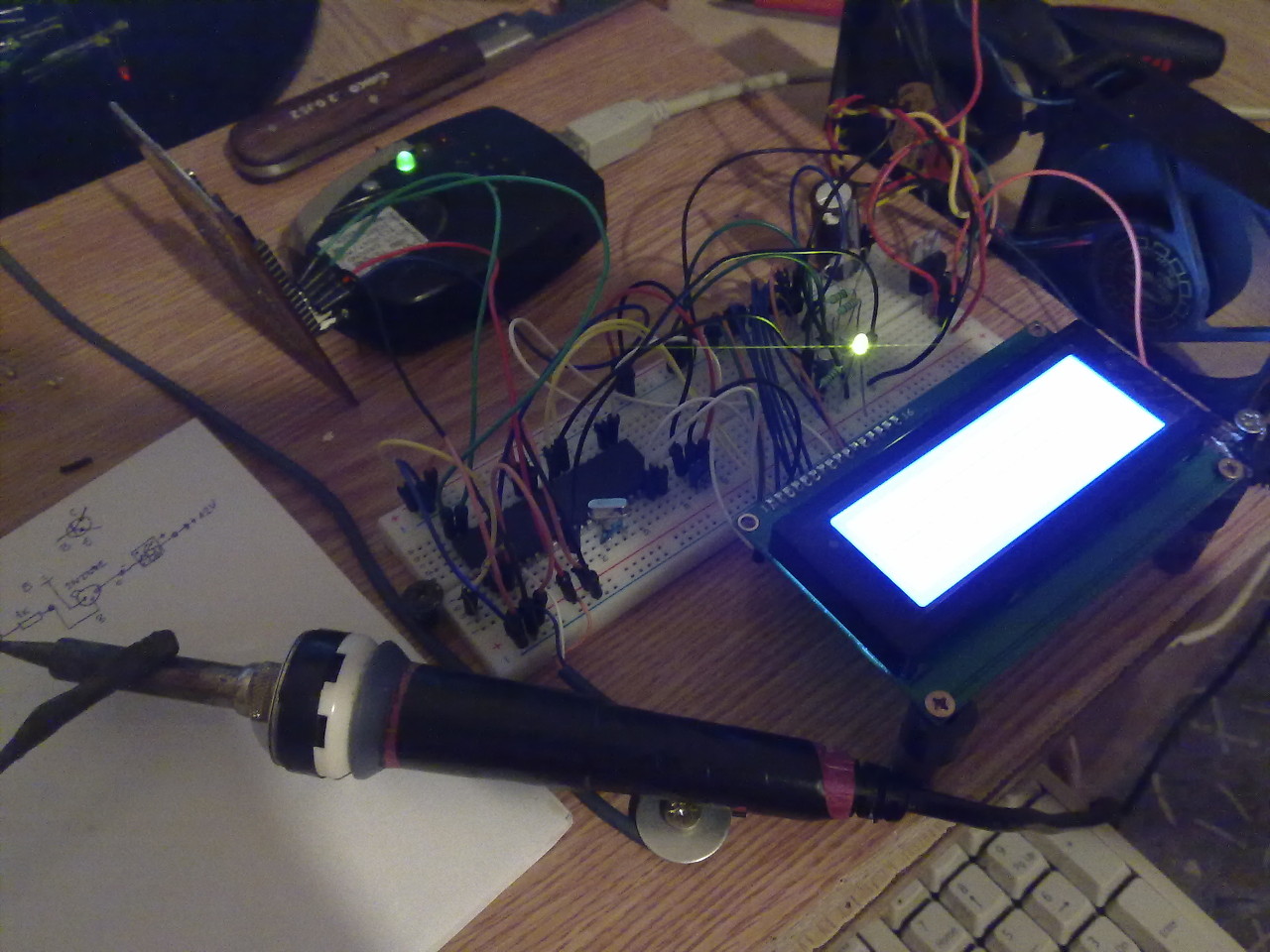

Avagy így néz ki egy elmeháborodott műszerfejlesztő villanyszerelő asztala Egy mdf tábla a próbapanel így mindent fel tudtam csavarozni rá nem esik ezer fele ha épp le kell szednem az asztalról. Amit tudni kell róla nagy vonalakban a két ventillátort a ds18b20 kapcsolgatja az egyiket 65 a másikat 70 fokon és ez a rendszer szabályozza a vízhűtéses simsonom vízhőfokát meg persze emellé jön majd egy elektromos vízpumpa is ami az első fázisban bekapcsolódik 65 foknál majd két led fogja a mostani egy helyett visszajelezni a működésüket. Ezenfelül nem sikerült jól le makróznom a képet az lcd-ről de az akkumulátor feszültséget is méri a műszer alacsony feszültség szint riasztással ezenfelül real-time fordulatszámot és a számolgatás kompenzálás hiánya miatt 30-40rpm hibával 12 ezer fordulat környékén de ez nekem teljesen jó minden érték villámgyorsan frissül egyébként is. Sikerült minden várakozást a minimálisra csökkenteni a főprogramban.
(#) Rumcájsz válasza janimester hozzászólására (») Nov 4, 2013 /
Gratula! Akkor elmondhatod, hogy mikrokontrolleres vezérlésű a géped. Valószínűleg értékben is ez érhet a gépeden a legtöbbet! Én személy szerint várom a végső áramkört, esetleg egy cikket róla!

(#) janimester válasza Rumcájsz hozzászólására (») Nov 4, 2013 /
Köszönöm akkor elmondom hogy pic-es programozható előgyújtásvezérlésű is a motorom , a hengerem közel 60 ezer forintot emésztett fel mire megcsináltam szóval nem ez a legdrágább dolog rajt, de nem is úgy megy mint egy alap 80-as akármilyen motor, direkt "verseny" szintre fejlesztgettem minden alkatrész a blokkjában a legjobb minőségű amit kapni lehet és mindent én fejlesztettem rajt ha további infó érdekel írj privátot nem offolok Ja és köszönöm az érdeklődésed, cikket nem hiszem hogy írok később értékesíteni szeretném hogy legalább a beleölt pénzt hozza vissza így megosztani nem fogom sajnos, és időben legalább 1 évet fordítottam a program elkészítésére.

Ez még jól is néz ki!
De az én GPS-es dobozolásom / tesztelésem se rossz!

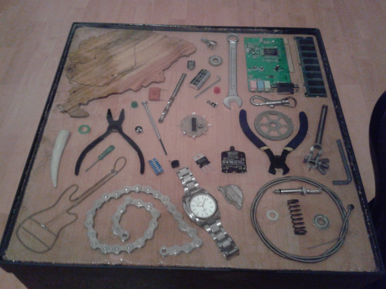

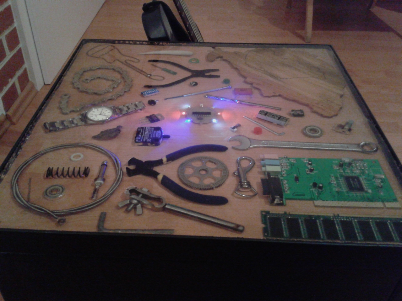

Kis szobával rendelkezőknek ajánlanám figyelmébe ezt a kis asztalt. Olyan tárgyakat használtam fel a "díszítésre", amiket kidobni nem akartam, viszont a helyet foglalták. Az alapmérete 40x40 cm, magassága 45 cm. A felső keretet 30-as szögvasból készítettem, az oldalai bútorlapok, amiket bevontam műbőr hatású szövettel. A vas keret aljába nekem a parkettából maradt anyag került. Erre tettem rá a különféle eszközöket, szerszámokat, dísztárgyakat. A kisebbeket leragasztottam. Utolsó lépésként az egészet kiöntöttem víztiszta polisztirol gyantával. Külön érdekessége, hogy a középen levő kis szerkezet működésre bírható, és mivel víztiszta tokozású LED-ekkel szereltem, aminek a fénytörése közel megegyezik a használt műgyantáéval, így csak a LED-ek anódja és katódja látszik, a tokozás nem. Ez már csak a működés szempontjából is fontos, hiszen így olyan, mintha tényleg a műgyanta világítana. A basszusgitár csak a méretek szemléltetésére szolgál. Néhol homályos, mert a húrt nem pucoltam meg előtte, és a gyanta lemosta a ujjról ottmaradt szennyeződéseket, valamint a gyanta zsugorodási hajlama miatt a kerettől néhol elvált. Ennek ellenére szerintem mutatós és érdekes látványt nyújt.

(#) kameleon2 válasza Keresztes Vitéz hozzászólására (») Nov 5, 2013 /
Hűűűűűű! Milyen ciki lehet, ha nem találod a csípőfogót és ott virít előtted
(#) proli007 válasza kameleon2 hozzászólására (») Nov 5, 2013 / 1
Az még nem gond. De ha a hazádat nem találod..
(#) nightlife válasza proli007 hozzászólására (») Nov 5, 2013 /
Azért nem találja, mert a memóriáját is elvesztette.
Vitéz: Irgalmatlanul ötletes dolog ez
(#) kameleon2 válasza nightlife hozzászólására (») Nov 5, 2013 /
Én azért óvatosabb lettem volna. Inkább üveglap. Szükség esetén legalább be lehet törni
