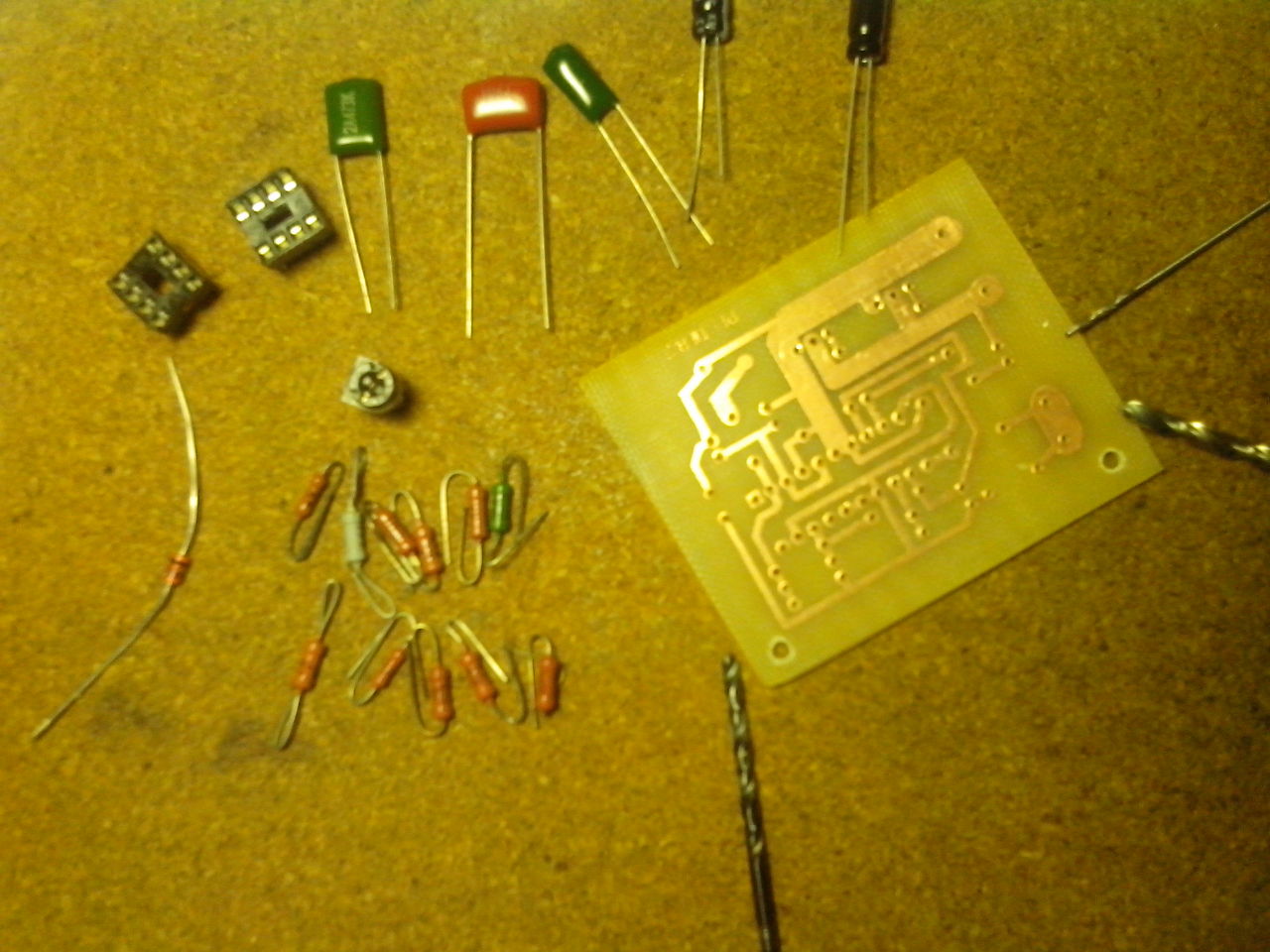

(#) attis1116 hozzászólása Nov 3, 2013 /
Készülget a prolli007 által tervezett7peltier pwm-s meghajtás peltierre
(#) Bakman válasza attis1116 hozzászólására (») Nov 3, 2013 /
Alapvetően jónak tűnik, de. A furatok kicsit be vannak szakadva. Vagy nem elég gyors a fúrógéped vagy túl gyorsan tolod neki. Esetleg a szár életlen.
Ha panel mind a négy sarkába készítesz egy nagyobb (d=3) furatot, felfogatáshoz jól jöhet.
(#) attis1116 válasza Bakman hozzászólására (») Nov 3, 2013 /
Lassu a furóm, de sajna jobb nincs
Ja és azért van csak 2 furat mert a másik 2 rögzítési pont magukon a feteken van,tudom,h ez nem jó,de nekem megfelel.
Amugy köszi az építőjellegü kritikát,legalááb van miből tanulnom,h másokr ilyesmit ne kövessek el

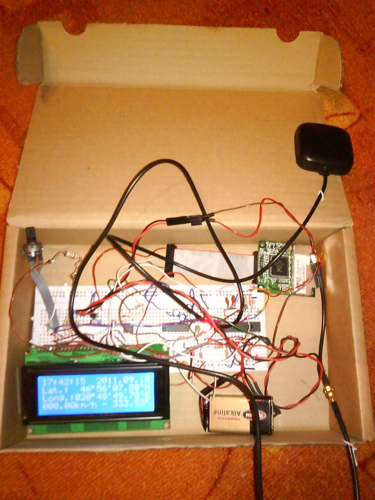

(#) zenetom válasza janimester hozzászólására (») Nov 4, 2013 /
Ez még jól is néz ki!
De az én GPS-es dobozolásom / tesztelésem se rossz!
Szerk.: ez még 2011-ben volt.

(#) janimester válasza zenetom hozzászólására (») Nov 4, 2013 /
Jól néz ki "elvtárs" látom neked már sikerült az időt is kijeleztetni csak nem ds1307-el? Én már vettem olyan szenzort de a programja egyelőre még összeakad a msotani programommal , amúgy felvehetnénk a kapcsolatot ha nem bánod!
Köszi, a kijelzőn minden adat a GPS modultól jön. Nem bánom, de mostanság nagyon kevés az időm (ennek ellenére itt lopom az időt a fórumon.. ).
A hozzászólás módosítva: Nov 4, 2013
