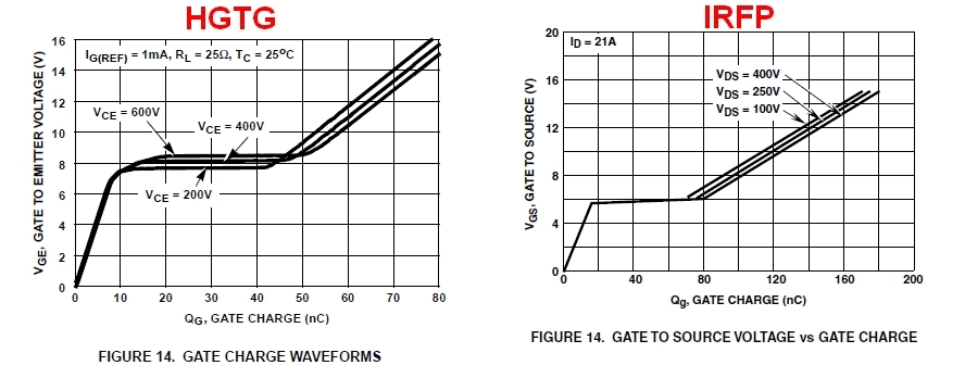

Csatolok egy ominózus ábrát egy IGBT és egy FET adatlapjából. Ezen jól látszik, hogy amíg a FET bekapcsolásához még éppen elég a 3845 7,6V-ja, addig az IGBT-hez már egyáltalán nem. A töltés feszültségének mindenképpen a miller plató fölé kell menni, hogy mennyivel arra talán katt konkrétabb választ tudna adni, én sohasem kísérleteztem ezzel. Úgy szoktam a gyakorlatban csinálni, hogy a FET-nek minimum 9-10V körüli gate feszt adok, az IGBT-nek pedig 12-13V-ot.
Úgy kell megcsinálni a vezérlést, hogy amíg a főkör feszültséget kap (bármekkorát) ez a gate feszültség ettől kevesebb ne tudjon lenni. Tehát IGBT esetén mondjuk ha 12V alá csökken a gate feszültség, akkor a vezérlés azonnal kapcsoljon le. Azért húztam alá a gate-et, mert ez a lényeg, az IC-n ettől még lehet több vagy kevesebb is.

(#) Ge Lee válasza erdgab hozzászólására (») Máj 6, 2013 /

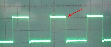

A négyszögjelnek van egy csúcsértéke, ez az amplitúdó tölti a gate-et, erről van szó. Persze a gate-en ez már nem pont így néz ki, de a csúcsértéke a lényeg.
Egyébként a dolog bele van integrálva az IC-be (undervoltage lockout), csak azért nem ér semmit, mert FET-hez találták ki, és nem IGBT-hez. Ha nem 7,6V.nál kapcsolna le hanem 12V-nál akkor tökéletes lenne. Erre írtam hogy nem 1:1-es áttételű trafót kell tekerni hanem mondjuk 1:1,5-öst, és akkor mehet a vezérlés 9V-ról, miközben az IGBT-n ott a 13,5V.

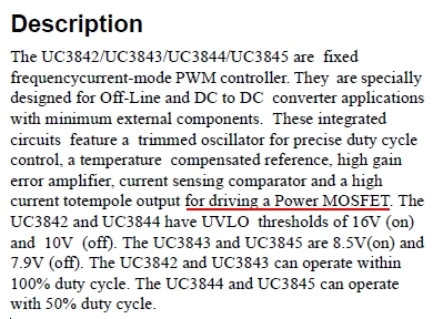

Itt véletlen nem nagyon van, ha valami tönkre megy annak oka van. Hogy mi, az jó kérdés, de amiről beszélek az komoly problémaforrás, nem véletlenül van az IC-be integrálva ez a funkció. Persze annak idején amikor ezt a mérnökök megtervezték, nem gondoltak arra hogy valamikor majd ebből néhányan hegedűt fognak építeni, IGBT-vel. Ezt a 3845 adatlapjából ollóztam ki, az aláhúzott mondatrész magáért beszél.

Látom a több csatolt kép és iromány ellenére sem esett le. Az IGBT-ket magasabb gate feszültséggel kell hajtani mint a feteket. A vezérlők többsége (a 3845 is) fetek meghajtására lett tervezve. Ha IGBT-t hajtunk vele, akkor a meghajtást ennek fényében kell kialakítani. Vagy nem kell, de akkor csodálkozni sem...
A vezérlő szépen lekapcsolja a kimenetét alacsony feszültség esetén, de ez a belső védelem eredeti formájában csak akkor felel meg, ha fetet hajtunk vele. IGBT esetén trükközni kell, ennek lehetséges módjait már leírtam.
